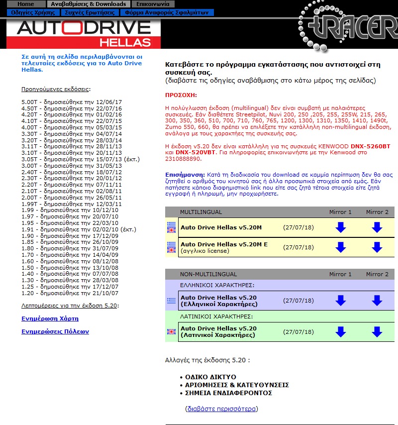

Βγήκε η νέα αναβάθμιση της Autodrive Hellas v5.20, την οποία μπορείτε να την κατεβάσετε από το επίσημο site αναβαθμίσεων:
Ο νέος χάρτης της Autodrive διαχωρίστηκε σε 2 κεντρικές κατηγορίες:
- την απλή με ελληνικούς και Latin χαρακτήρες
- την Multilingual με εικόνες Juction View (προεπισκόπιση κυρίων κόμβων/εξόδων Ε.Ο. με "φωτογραφική απεικόνιση ταμπελών Ε.Ο." με ελληνικούς και latin χαρακτήρες (για τους εκ του εξωτερικού χρήστες)
Ο διαχωρισμός αυτός ήταν απαραίτητος για να μπορούν να συνεχίσουν να βλέπουν τον χάρτη και οι παλιές συσκευές, καθώς οι νέες συσκευές έχουν άλλη τεχνολογία αναγνώρισης των χαρακτήρων...
π.χ. στην απλή έκδοση χάρτη, οι δρόμοι με ελληνικούς χαρακτήρες είναι χωρίς τόνους, ενώ στην multilingual έχουν τόνους
ΥΓ: έτσι εξηγείται η τεράστια αναμονή της νέας έκδοσης, τώρα που λύθηκαν πια αυτά τα προβλήματα, ελπίζω να έχουμε αναβαθμίσεις / 4μηνο όπως παλιά....
ΠΡΟΣΟΧΗ:
Η πολύγλωσση έκδοση (multilingual) δεν είναι συμβατή με παλαιότερες συσκευές. Εάν διαθέτετε Streetpilot, Nuvi 200, 250 ,205, 255, 255W, 215, 265, 300, 350, 360, 510, 700, 710, 760, 765, 1200, 1300, 1310, 1350, 1410, 1490t, Zumo 550, 660, θα πρέπει να επιλέξετε την κατάλληλη non-multilingual έκδοση, ανάλογα με τους χαρακτήες της συσκευής σας.
Σε περίπτωση που διαθέτετε ήδη την έκδοση 5.00 και έχετε προβλήματα επειδή και η συσκευή σας είναι παλαιά, θα πρέπει να επικοινωνήστε με την τεχνική υποστήριξη, στο τηλ. 210-4280223.
Η έκδοση v5.20 δεν είναι κατάλληλη για τις συσκευές KENWOOD DNX-5260BT και DNX-520VBT. Για πληροφορίες επικοινωνήστε με την Kenwood στο 2310888890.

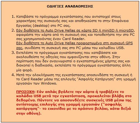

Σημαντική σημείωση ΠΡΙΝ ξεκινήσετε να κάνετε την αναβάθμιση:
σύμφωνα και με το επίσημο site :arrow:
Οδηγίες αναβάθμισης:
Οδηγίες αναβάθμισης.JPG (73.37 KiB) 12681 προβολές

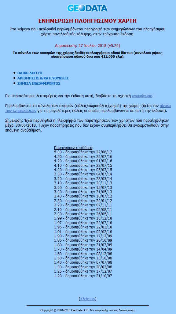

GeoData Νέα Έκδοση Χάρτη 5 20.png (27.08 KiB) 12681 προβολές
2018-08-13 GeoData ΕΝΗΜΕΡΩΣΗ ΠΛΟΗΓΗΣΙΜΟΥ ΧΑΡΤΗ.png (43.66 KiB) 12681 προβολές
