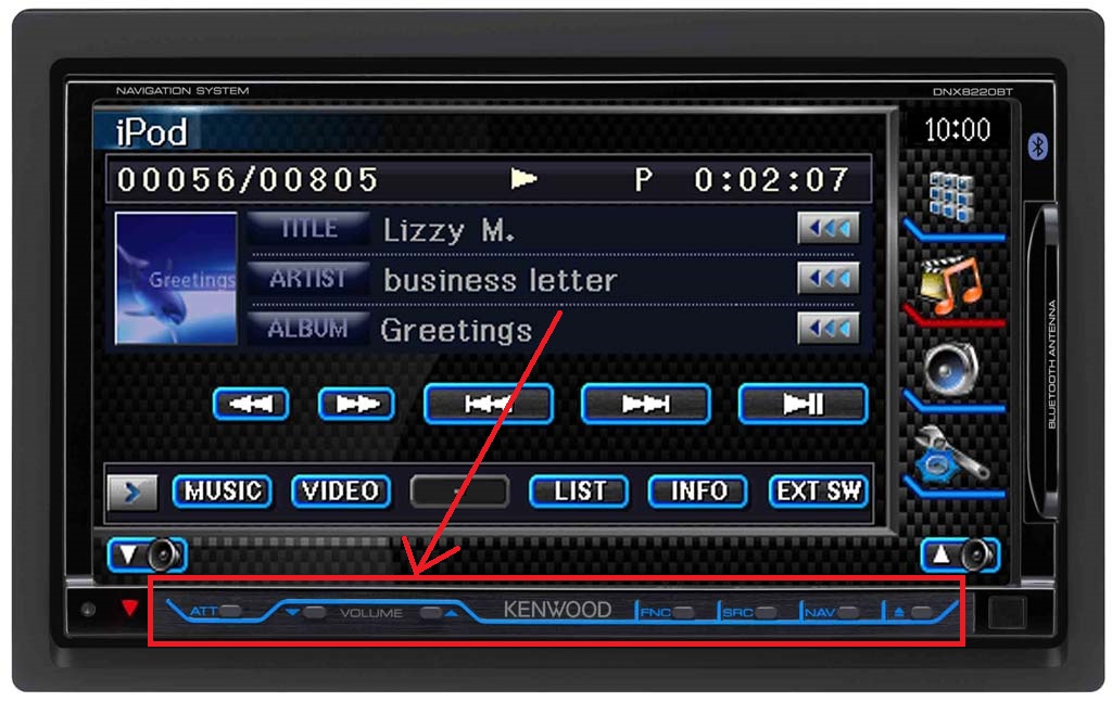

Εχουν σταματησει να δουλευουν οι πιεστικοι μικροδιακοπτες volume,nav,κλπ που βρισκονται στη προσοψη του Κenwood DNX8220BT(κοκκινο πλαισιο στη φωτο).
Απο ενα ξενο φορουμ που διαβασα,το προβλημα οφειλεται στη σκονη που συσσωρευεται στο πατο της οθονης αναμεσα στα πληκτρα και την lcd.Aυτο δημιουργει μαλλον προβλημα στη ribbon ταινια που ενωνει τα πληκτρα με τη πλακετα.
Εχει αντιμετωπισει κανεις το ιδιο προβλημα κι αν ναι πως το εφτιαξε?

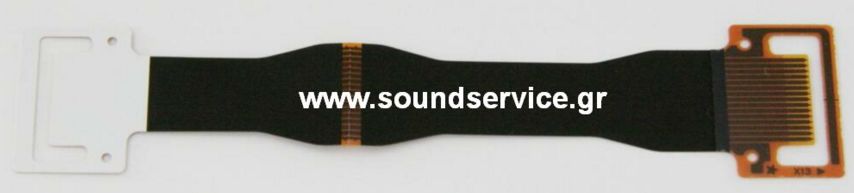

Σκεφτομαι να λυσω τη προσοψη μονος μου μπας και ειναι καλωδιοταινια να την αλλαξω.
Εχω βρει μαλιστα καποιον που δειχνει να εχει ποικιλια,μονο που πρεπει να βρω ποια ταιριαζει στο 8220BT.
http://www.soundservice.gr/e-shop/index ... ers_id=204
Κι αυτην εδω στο ebay
http://www.ebay.ie/itm/Kenwood-DNX8120- ... asn1oDlpwQ
