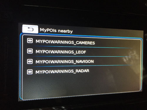

Καλημέρα
Προσπαθώ εδώ και 2 μήνες να βγάλω άκρη με την αντιπροσωπεία σχετικά με τον τύπο, τη δυνατότητα και τη σωστή διαδικασία του Gps να δεχτεί pois. Η διαδικασία του manual αναφέρει ότι απαιτούνται csv αρχεία. Καταρχάς ακόμη δεν μπόρεσα να βγάλω άκρη σχετικά με το αν το gps έχει λογισμικό garmin ή κάποιο άλλο. Έκανα λοιπόν δοκιμές και αφού κατέβασα τα αρχεία navigon csv bmp και wav από το γνωστό site (τα αρχεία garmin δε δούλεψαν) τα αποθήκευσα σε φάκελο mypois και τους έδωσα το ίδιο όνομα mypoiwarnings κατάφερα να κάνω upload τα pois στη συσκευή χρησιμοποιώντας usb. Τα προβλήματα που έχω είναι τα εξής:
1. Με το σβήσιμο του κινητήρα η διαδικασία πρέπει να επαναλαμβάνεται γιατί τα pois χάνονται.
2. Ο ήχος δεν δουλεύει (το wav αρχείο) ώστε να ενημερώνει για επικίνδυνο σημείο παράδειγμα να ακούγεται η φράση «επικίνδυνη στροφή» αλλά ακούγεται ένας ασθενής ήχος ταυτόχρονα με το που εμφανίζεται το σημείο ενδιαφέροντος.
3. Μπορεί να γίνει αναβάθμιση του gps μέσω υπολογιστή? Το site του Suzuki garmin δεν αναγνωρίζει την κάρτα του gps.
Μπορεί κάποιος φίλος να βοηθήσει στα ανωτέρω θέματα?

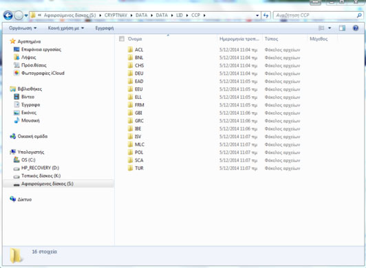

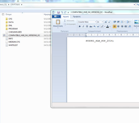

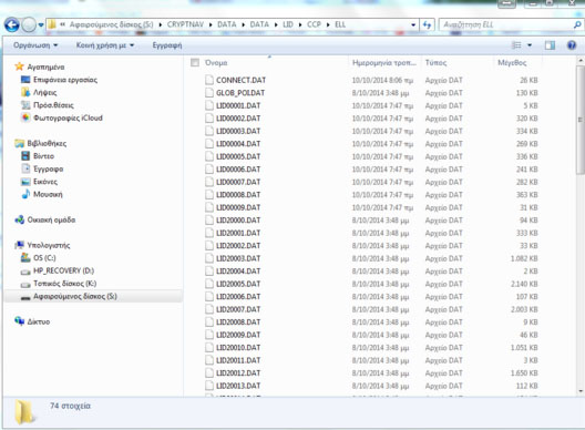

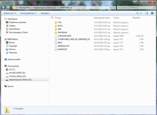

Θα παραθέσω όσο περισσότερα στοιχεία μπορώ. Οι πρώτες φωτό αφορούν το περιεχόμενο της κάρτας και είναι screenshots από τον υπολογιστή.
Επειδή διαπίστωσα ότι στο post δεν μπορώ να βάλω πάνω από 6 φωτό οι υπόλοιπες θα μπουν σε επόμενο.

pasionik έγραψε:Καταρχάς ακόμη δεν μπόρεσα να βγάλω άκρη σχετικά με το αν το gps έχει λογισμικό garmin ή κάποιο άλλο.
Βλέποντας τα αρχεία σου, σίγουρα δεν έχεις Garmin, αλλά Navigon
Στην SD σου έχεις χάρτη της Here (πρώην Nokia), εταιρία η οποία κάνει την χαρτογράφηση (πηγαίνει στο "πεδίο" με αυτοκίνητο αντίστοιχο με αυτό που βλέπουμε της Goggle). Η Here λοιπόν, πουλάει αυτά τα δεδομένα σε πολλούς κατασκευαστές συστημάτων GPS, όπως είναι και η Garmin και η Navigon (οι οποίες έχουν συγχωνευθεί τώρα... ένας αχταρμάς όλα αυτά ε? :mrgreen: :lol: )
Λοιπόν, η Here έχει ελληνικό "παράρτημα" εδώ με 'Ελληνες μηχανικούς οι οποίοι χαρτογραφούν κλπ κλπ. Αυτοί λοιπόν είναι και οι υπεύθυνοι για το ποια δεδομένα θα δοθούν ως "αναβάθμιση" στη "μαμά" Here και να επιστρέψει όλη αυτή η δουλειά ως αναβάθμιση (δρόμους και pois). Πίστεψέ με, κάνουν πολύ καλή δουλειά και είναι σίγουρο ότι θα δοθεί κάποια στιγμή αναβάθμιση για το δικό σου σύστημα... και το λέω αυτό, γιατί η Here μπορεί να πουλάει τα δεδομένα της σε κατασκευαστές GPS λογισμικών, αλλά ο κάθε κατασκευαστής πρέπει να τα "προσαρμόσει" στις απαιτήσεις και ικανότητες των συσκευών που πουλάνε... οπότε, έχε υπομονή ;-)
pasionik έγραψε:Έκανα λοιπόν δοκιμές και αφού κατέβασα τα αρχεία navigon csv bmp και wav από το γνωστό site (τα αρχεία garmin δε δούλεψαν) τα αποθήκευσα σε φάκελο mypois και τους έδωσα το ίδιο όνομα mypoiwarnings κατάφερα να κάνω upload τα pois στη συσκευή χρησιμοποιώντας usb. Τα προβλήματα που έχω είναι τα εξής:
Στο portal που σου έδωσε ο Αργύρης από πάνω, κατεβάζεις το user manual και στη σελίδα 56 λέει πως βάζεις το csv αρχείο (και μόνο αυτό), τώρα γιατί όταν σβήνεις τον κινητήρα αυτά χάνονται, δεν ξέρω :roll:
pasionik έγραψε:2. Ο ήχος δεν δουλεύει (το wav αρχείο) ώστε να ενημερώνει για επικίνδυνο σημείο παράδειγμα να ακούγεται η φράση «επικίνδυνη στροφή» αλλά ακούγεται ένας ασθενής ήχος ταυτόχρονα με το που εμφανίζεται το σημείο ενδιαφέροντος.
στη σελίδα 56 λέει πως βάζεις μόνο το csv αρχείο, ούτε bmp, ούτε wav αρχείο, και στη σελίδα 57 λέει ότι έχει μόνο "beep".... άρα το σύστημά σου δεν υποστηρίζει απεικόνιση και φωνητική προειδοποίηση
pasionik έγραψε:3. Μπορεί να γίνει αναβάθμιση του gps μέσω υπολογιστή? Το site του Suzuki garmin δεν αναγνωρίζει την κάρτα του gps.
Άσε να βγει η αναβάθμιση και βλέπεις εκείνη τη στιγμή πως θα την κάνεις...
Μέχρι τότε, βρες ένα προγραμματάκι που κάνει ΑΚΡΙΒΕΣ mirror την SD σου σε μία άλλη SD και βάλε την καινούργια να δεις αν θα δουλέψει... κάνε ένα backup δηλαδή.... Έχε όμως υπόψη σου ότι ενδεχομένως να μην δουλέψει το backup γιατί κάποιοι χάρτες είναι "κλειδωμένοι" με το ID της SD κάρτας, που σημαίνει όιτι δουλεύει ΜΟΝΟ με αυτή τη κάρτα, γι' αυτό την γνήσια κάρτα έτσι κι αλλιώς να την φιλάς σαν τα μάτια σου :!: :!: Το backup μπορεί να μην σου δουλέψει, αλλά μπορεί κάποια στιγμή στο μέλλον να είναι σωτήριο, ποτέ δεν ξέρεις ;-)
Δημοσιεύσεις: 30529

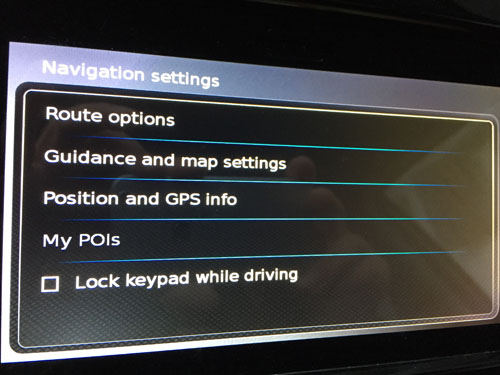

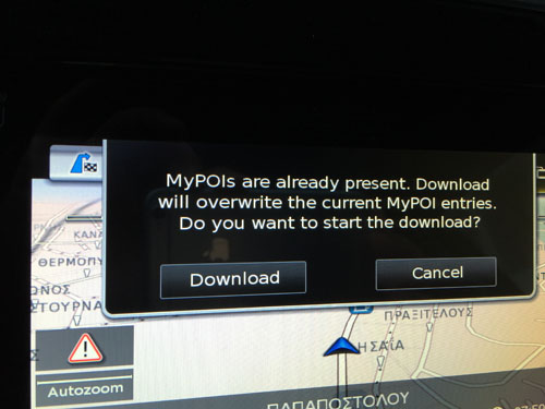

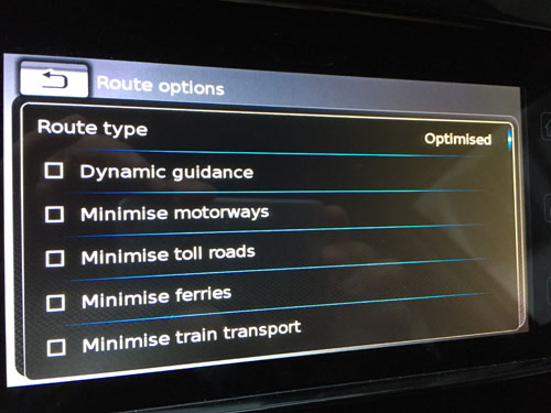

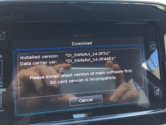

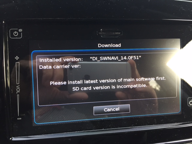

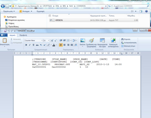

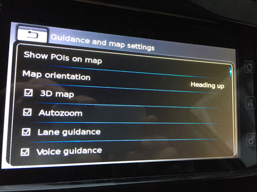

Δημοσίευσηαπό pasionik » Κυρ Οκτ 25, 2015 3:16 pm
Σε συνέχεια του παραπάνω post επισυνάπτω επιπλέον φωτό από το gps.
Panoshm είχα κάνει fat 32 format αλλά έβγαζε σφάλμα. Θα επανέλθω στο θέμα μετά από νέα δοκιμή.
