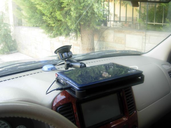

Κεραία έβαλα αυτή ''ΚΕΡΑΙΑ GPS ΜΕ USB-HAICOM HI-204III ''και την αγόρασα από εδώ με αντικαταβολή σε μια εργάσιμη μέρα http://www.play247.gr/index.php?main_pa ... ts_id=9234

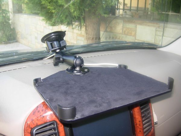

Την βάση που έφτιαξα υπάρχει γνωστός που κάνει κατασκευές με plexi glass στην Αργυρούπολη.Θα δεις πως είναι μόλις βάλω φωτό.Υπάρχουν τηλέφωνάτου για όποιον ενδιαφέρετε μου λέει και τα δίνω.
Η βάση βιδώθηκε σε βραχίονα με βεντούζα που είχαμε βρεί σε αυτήν την ενότητα viewtopic.php?t=2426.
Βάζεις ότι πρόγραμμα έχεις για πλοήγηση (topo,garmin,destinator,autodrive) βάζεις και τους χάρτες που διαθέτης (anavasis) και είσαι κομπλέ.
Η βάση για το Netbook
Το Netbook πάνω στην βάση και πίσω η κεραία.

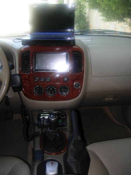

Ανοιχτό και δίπλα στις ταχύτητες το mouse.
Όλο μαζί και δεν βγάζεις πλέον τα μάτια σου :lol:
Δημοσίευσηαπό ----------- » Τρί Μαρ 10, 2009 3:22 pm
Είναι σταθερή η βεντούζα ή θα το ψάχνεις το book κατω στα πατάκια? Πάντως σαν ιδέα είναι πολύ καλή. Έχω αρχίσει να το σκέφτομαι :roll:
Δημοσίευσηαπό --------- » Τρί Μαρ 10, 2009 3:27 pm
Η βεντούζα γίνετε μασιφ με το τζάμι και ο μηχανισμός που έχει μετά την βεντούζα έχει ανοχές ωστε να αποροφάει την ταλάντωση.Η ram mount τις συγκεκριμένες βεντούζες τις προμηθεύει στο στρατό για τον εξοπλισμό αρμάτων ελικοπτέρων κτλ.Δοκιμασμένη η αντοχή της και με αρκετή πίεση με το χέρι. :wink: :wink: :wink:
