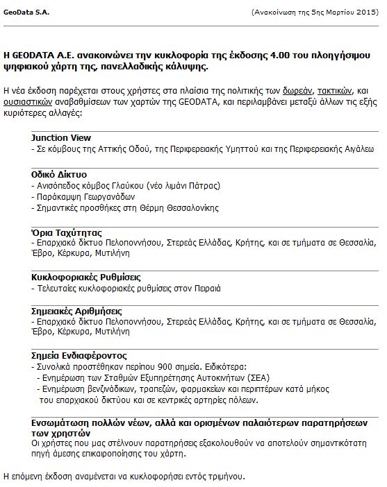

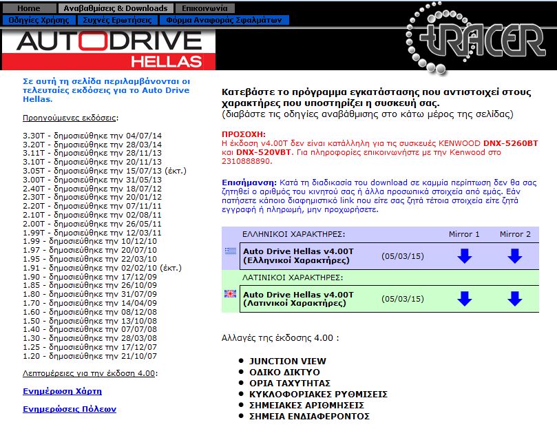

Βγήκε η νέα αναβάθμιση της Autodrive Hellas v4.00T με Juction View (JCV), την οποία μπορείτε να την κατεβάσετε από το επίσημο site αναβαθμίσεων:
ΠΡΟΣΟΧΗ:
Η έκδοση v4.00T δεν είναι κατάλληλη για τις συσκευές KENWOOD DNX-5260BT και DNX-520VBT. Για πληροφορίες επικοινωνήστε με την Kenwood στο 2310888890
Σημαντική σημείωση ΠΡΙΝ ξεκινήσετε να κάνετε την αναβάθμιση:
σύμφωνα και με το επίσημο site :arrow:

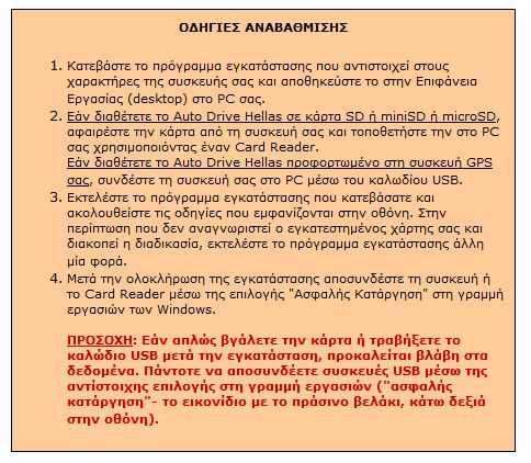

Οδηγίες αναβάθμισης:

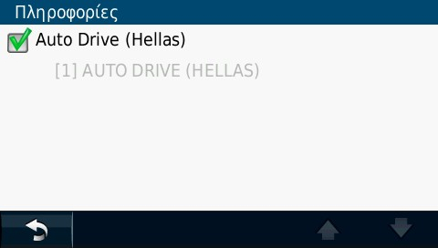

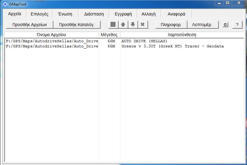

Ο λόγος που στη λίστα χαρτών ΔΕΝ δείχνει την version 4.00 είναι γιατί απλά δεν την έχουν βάλει στο αρχείο του χάρτη.... Δείτε τι μου βγάζει στη λίστα χαρτών:

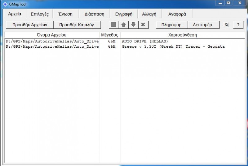

Σε μια σύγκριση στο GMapTool (προγραμματάκι που μπορούμε και βλέπουμε τι σόι χάρτης είναι αυτό το περιβόητο gmasupp.img που έχουμε) με τον 3.30 θα δείτε τη διαφορά (είναι και τα 2 αρχεία αρχεία χαρτών γνήσια)

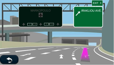

Την έκανε την αναβάθμιση λοιπόν κανονικά και το JCV το έβαλε σε ΝΕΟ φάκελο JCV που έφτιαξε (το exe της αναβάθμισης) μέσα στο κρυφό φάκελο .System στην εσωτ. μνήμη του Nuvi

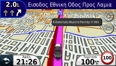

Δείτε την έξοδο στη Λ. Ηρακλείου:
Το "project" JCV είναι ακόμα σε αρχικό στάδιο.... Για παράδειγμα δεν έβλεπα JCV στην προσομείωση στην έξοδο 8Α (για Λαμία) που του έβαζα, ενώ στην έξοδο 8Β (για Πειραιά) το έδειξε κανονικά (άρα, όντως το JCV είναι ακόμα στα "γεννητούρια")

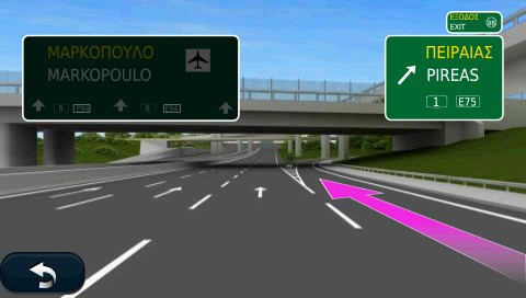

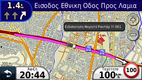

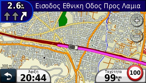

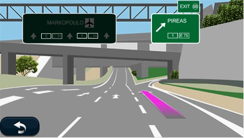

Και για να κάνω και μια σύγκριση του JCV του AutoDrive με το JCV του CityNavigator, σας παραθέτω παρακάτω την ίδια έξοδο (8Β) και των δύο:
Autodrive Hellas v.4.00
CityNavigator Europe 2015.20 NT

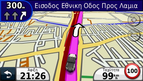

και μερικά screenshots από το χάρτη:

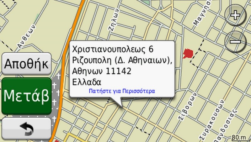

kaliakouda έγραψε:Ο χάρτης εδώ και καιρό είναι για τα μπάζα, δυστυχώς..
..και εξηγούμαι :arrow: βρείτε μου την Χριστιανουπόλεως 6 στην Λαμπρινή-Γαλάτσι ή Ν.Ιωνία όπως αγαπάτε, να πω ότι πρόκειται για μια από τις πιο κεντρικές οδούς της περιοχής
Μόλις έβαλα τον CityNavigator την βρήκε αμέσως, άσε που δεν χρειάζεται να ορίσεις περιοχή αλλά στην δίνει μόνος του, εν αντιθέσει με τον ΑutoDrive που τις περισσότερες φορές σου προσφέρει επιλογές περιοχών :!:

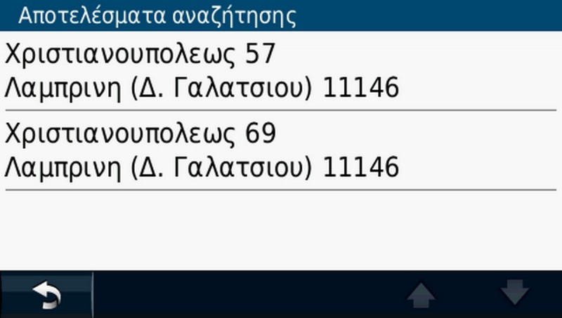

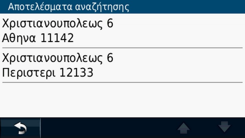

Και πολύ σωστά δεν το βρίσκει, αφού το Νο 6 ανήκει στον Δήμο Αθηναίων και συγκεκριμένα Ριζούπολη :ugeek: Στις περιοχές που ψάχνεις, από "6" θα βρεις μόνο το Νο 69 :p
Αν επέλεγες "Αναζήτηση σε όλα" και όχι "Συλλαβισμός πόλης" στην αρχή της αναζήτησης οδού, θα το έβρισκες με τη "μία" ;-)
ΥΓ: όταν δεν είμαστε σίγουροι σε ποια περιοχή ανήκει μια οδός, επιλέγουμε αυτού του είδους την αναζήτηση (σε όλα) :geek:
Να και τα screenshots:
Αποτέλεσμα βάζοντας λάθος περιοχή στο "Συλλαβισμός πόλης"
Αποτέλεσμα βάζοντας "Αναζήτηση σε όλα"
Και το σημείο που δεν βρίσκεις εσύ
