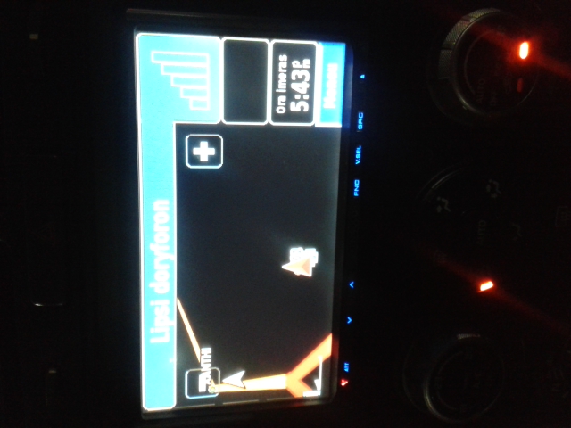

Γεια σας. Χρειαζομαι βοηθεια. Δεν ειχα κανει ποτε αναβαθμιση γτ κατι ειχα πατησει κ ειχε εξαφανιστεί τελειως το nav. Το εψαξα το βρηκα κ εκανα τη τελευταια αναβαθμιση. Τωρα εχω δυο προβληματα. Το ενα ειναι οτι μονιμως μου λεει ληψη δορυφορων. Κ το δευτερο οτι δε μου βρισκει καμια οδο παρα μονο τους πολυ μεγαλους δρομου δηλαδη δε μου χρησευει ιδιαιτερα

επισης να επισημανω οτι αφου δε βρισκει τους δορυφορους με ρωταει αν ειμαι σε εσωτερικο χωρο και του λεω οχι γτ ειμαι σε αλανα, αν εχω μετακινηθει παρα πολυ επισης λεω οχι γτ εχω βγαλει ριζες μπας κ βρω καμια ακρη κ μετα με ρωταει αν ειναι σημερα ταδε του μηνος την σωστη ημερομηνια καθε φορα κ του λεω ναι κ μου λεει θα συνεχισει να ψαχνει για χαρτες

souzoukaki έγραψε:επισης να επισημανω οτι αφου δε βρισκει τους δορυφορους με ρωταει αν ειμαι σε εσωτερικο χωρο και του λεω οχι γτ ειμαι σε αλανα, αν εχω μετακινηθει παρα πολυ επισης λεω οχι γτ εχω βγαλει ριζες μπας κ βρω καμια ακρη κ μετα με ρωταει αν ειναι σημερα ταδε του μηνος την σωστη ημερομηνια καθε φορα κ του λεω ναι κ μου λεει θα συνεχισει να ψαχνει για χαρτες
Αυτά τα κάνει όταν ψάχνει να βρει 1η φορά δορυφόρο... Έχεις δει το manual να δεις πως κάνεις hard reset μπας και στρώσει με αυτό τον τρόπο? (εγώ δεν ξέρω πως γίνεται αυτό στο δικό σου...)
