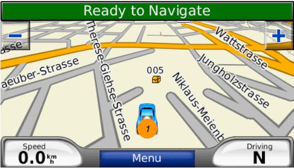

1. Πάτα την εικόνα του αυτοκινήτου ή βέλους (είτε σε 3D εμφάνιση είτε σε 2D εμφάνιση του χάρτη, το ίδιο είναι)

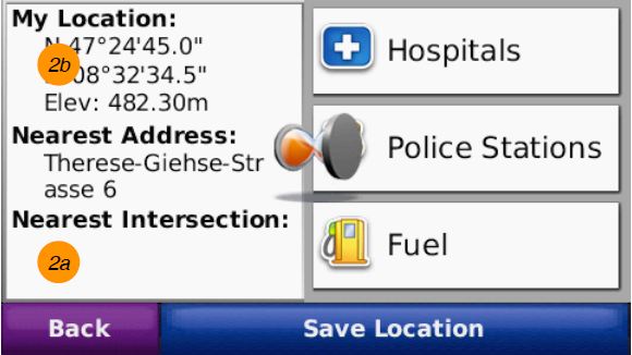

2. Στην οθόνη που εμφανίζεται παρακάτω, πατάμε 1 φορά κάτω, 2 φορές επάνω, 1 φορά κάτω.... δηλαδή: 2a-2b-2b-2a

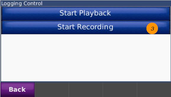

3. σου εμφανίζεται η παρακάτω οθόνη όπου πατάς στο Start Record

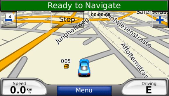

4. Επιστρέφει στην οθόνη του χάρτη σου, με ένα διάφανο πλήκτρο αυτή τη φορά να φαίνεται (STOP) και χρόνο εγγραφής που μετράει live
