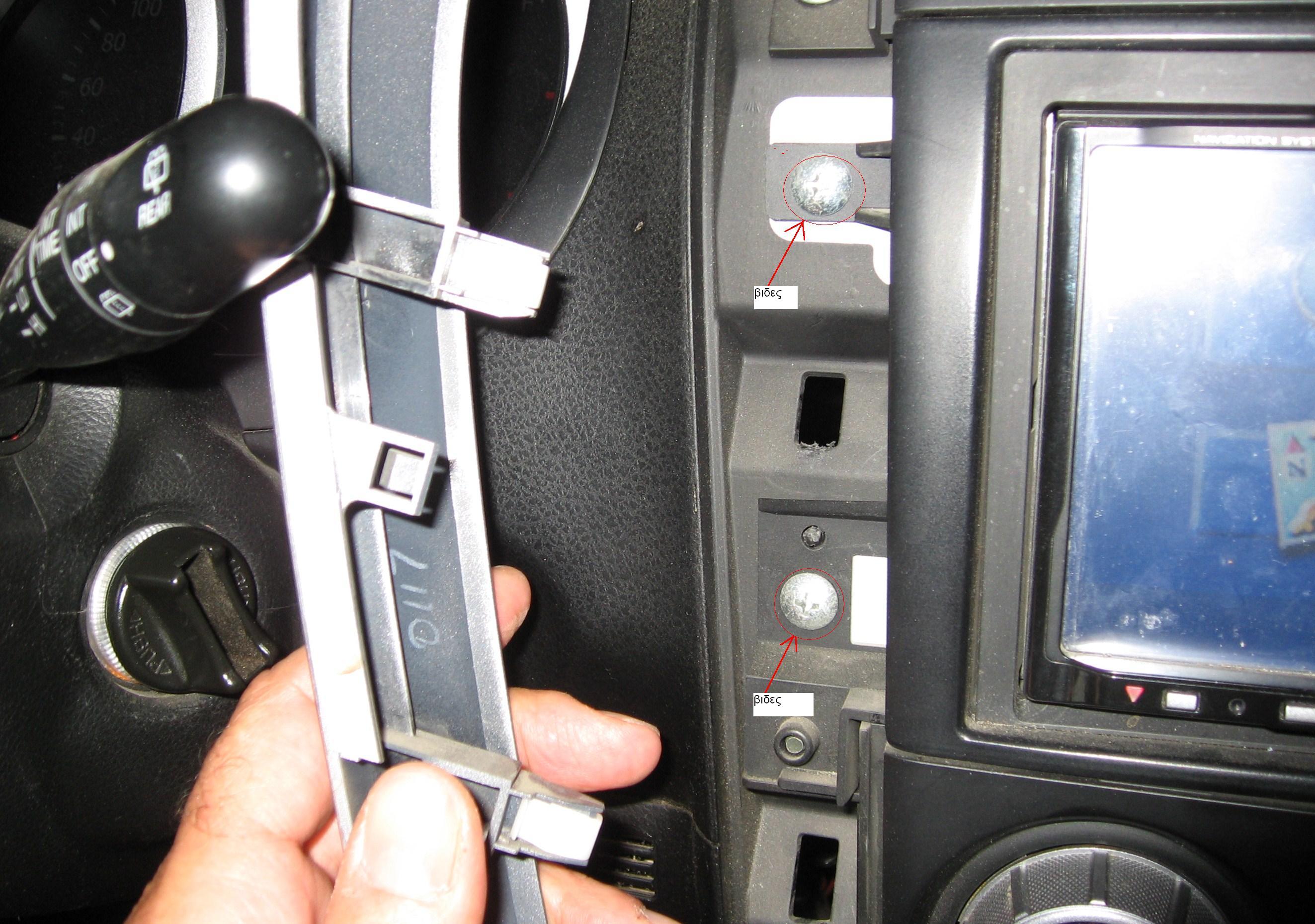

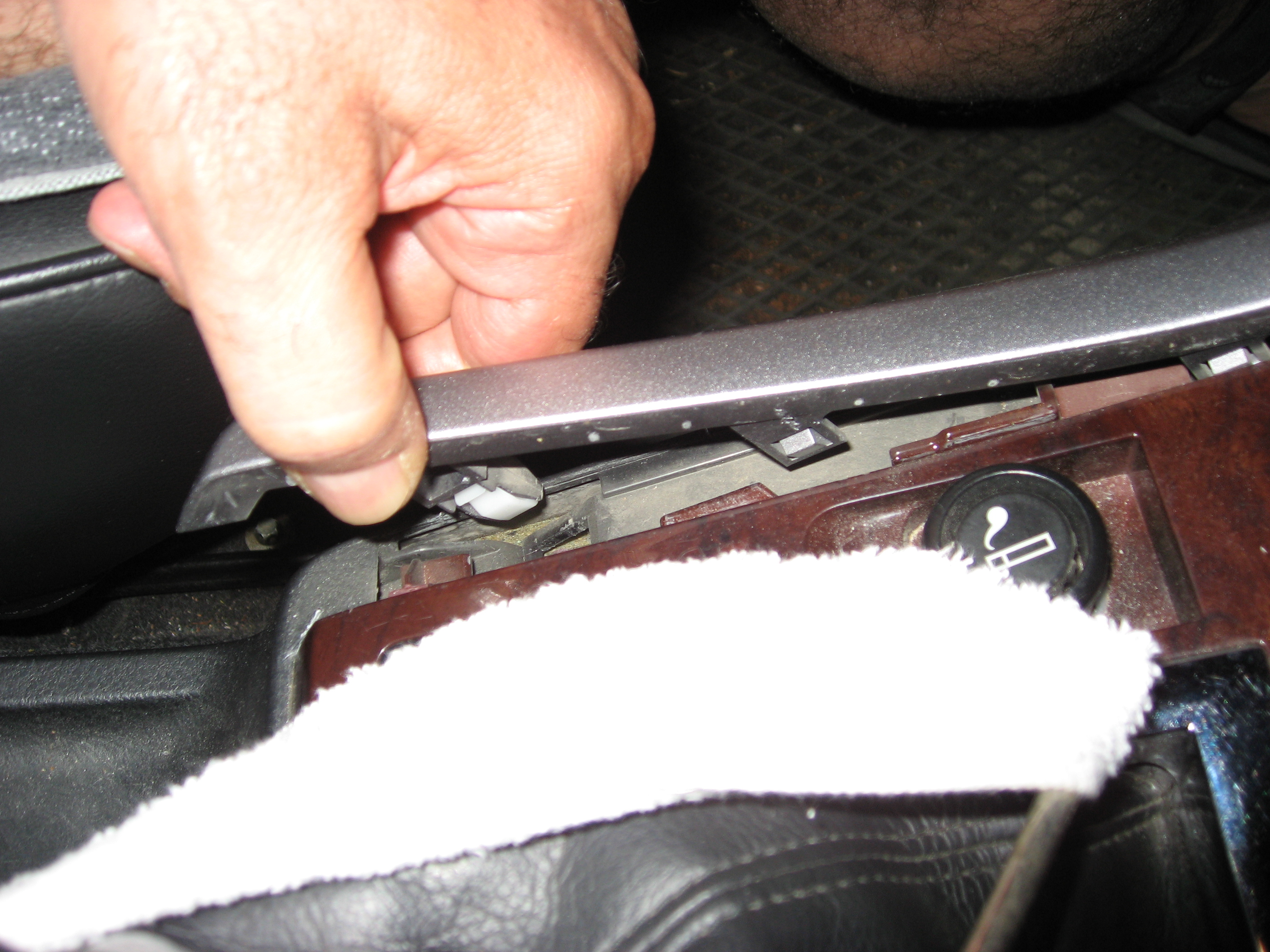

Δημοσίευσηαπό kaliakouda » Κυρ Ιούλ 01, 2012 3:08 am
Ακολουθώντας τις φωτό θα αφαιρέσεις τα πλαϊνά διακοσμητικά και θα εμφανιστούν οι βίδες που συγκρατούν το Kenwood.
Ξεβιδώνεις και τις τέσσερις βίδες και τραβάς προσεχτικά το Kenwood.
Προσοχή τα ασημένια πλαϊνά θα αρχίσεις να τα ξεκουμπώνεις από την κάτω μεριά με ένα κατσαβιδάκι (βάλε και ένα πανάκι στην μύτη για προστασία) και θα τα ξανακουμπώσεις με την αντίθετη φορά.
