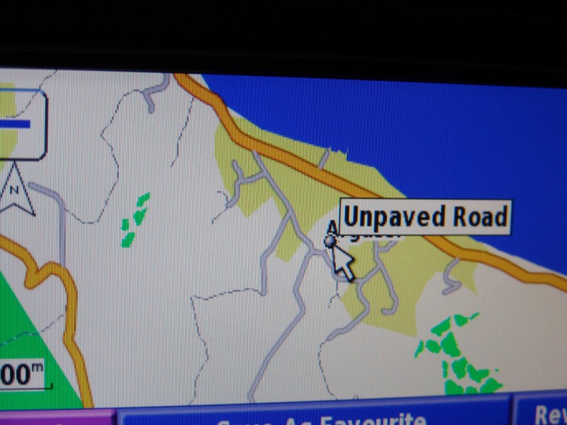

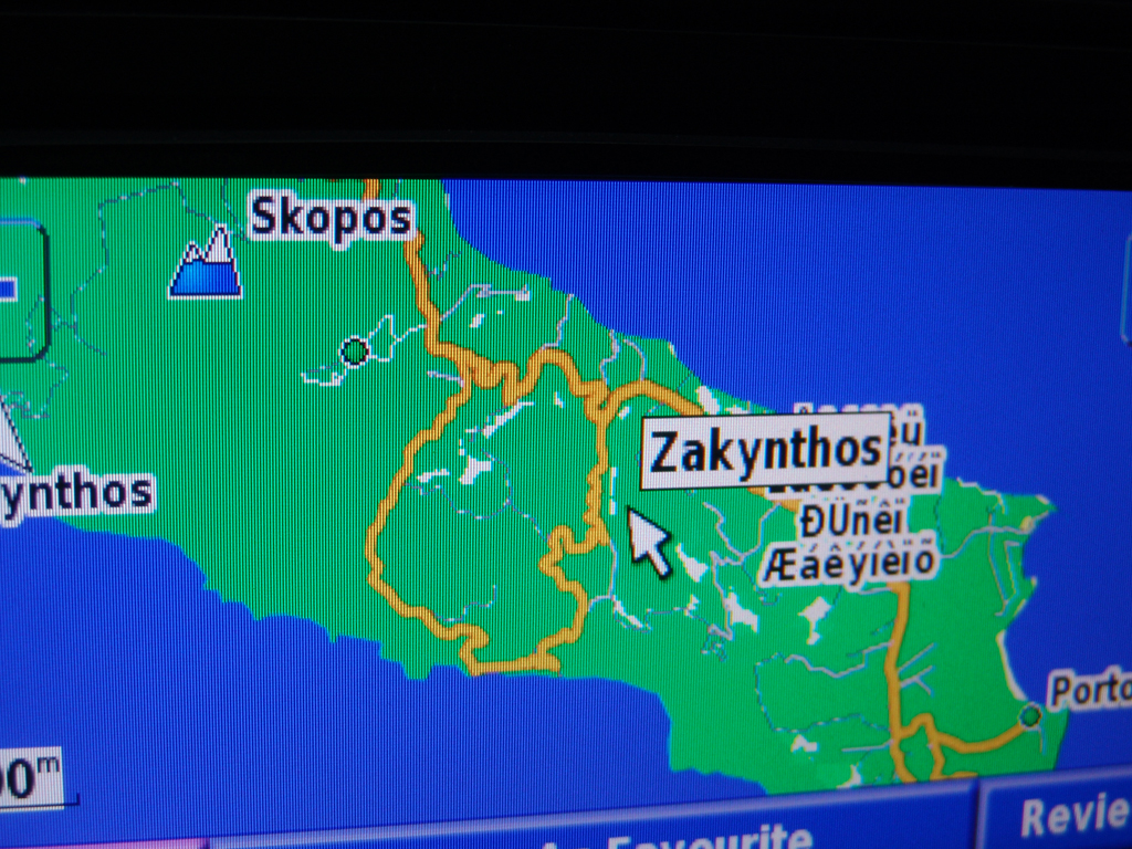

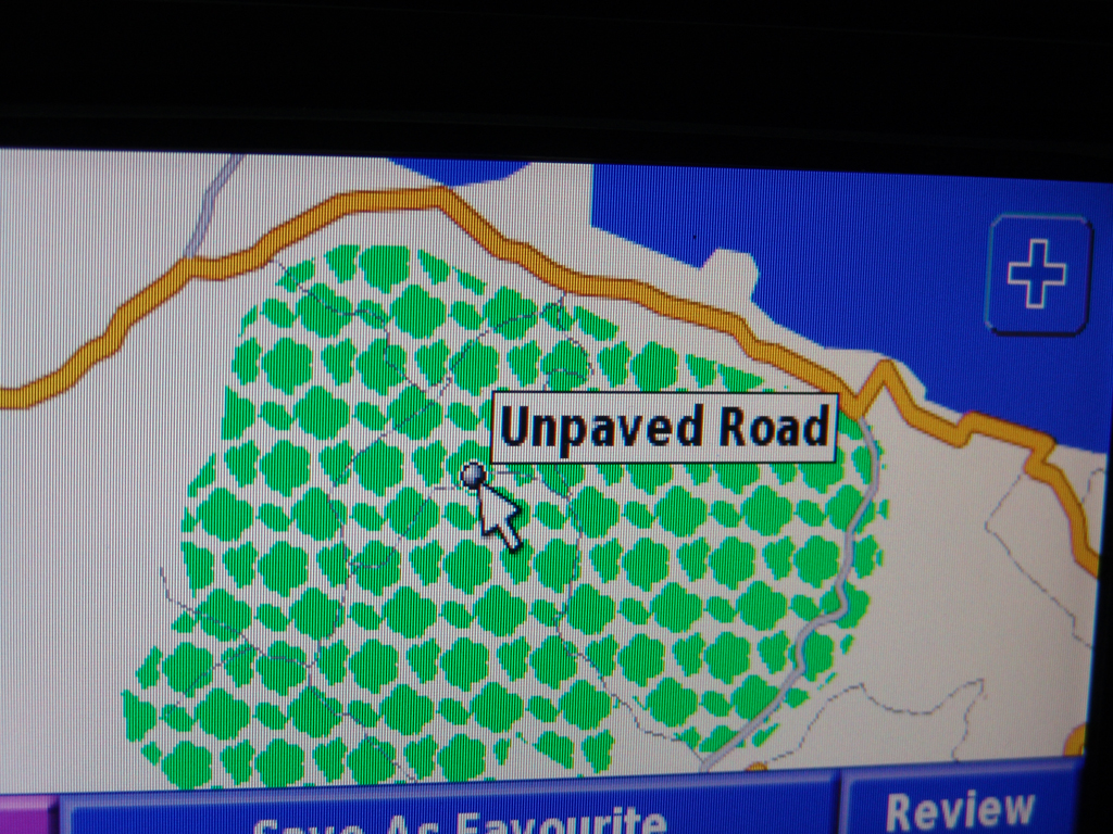

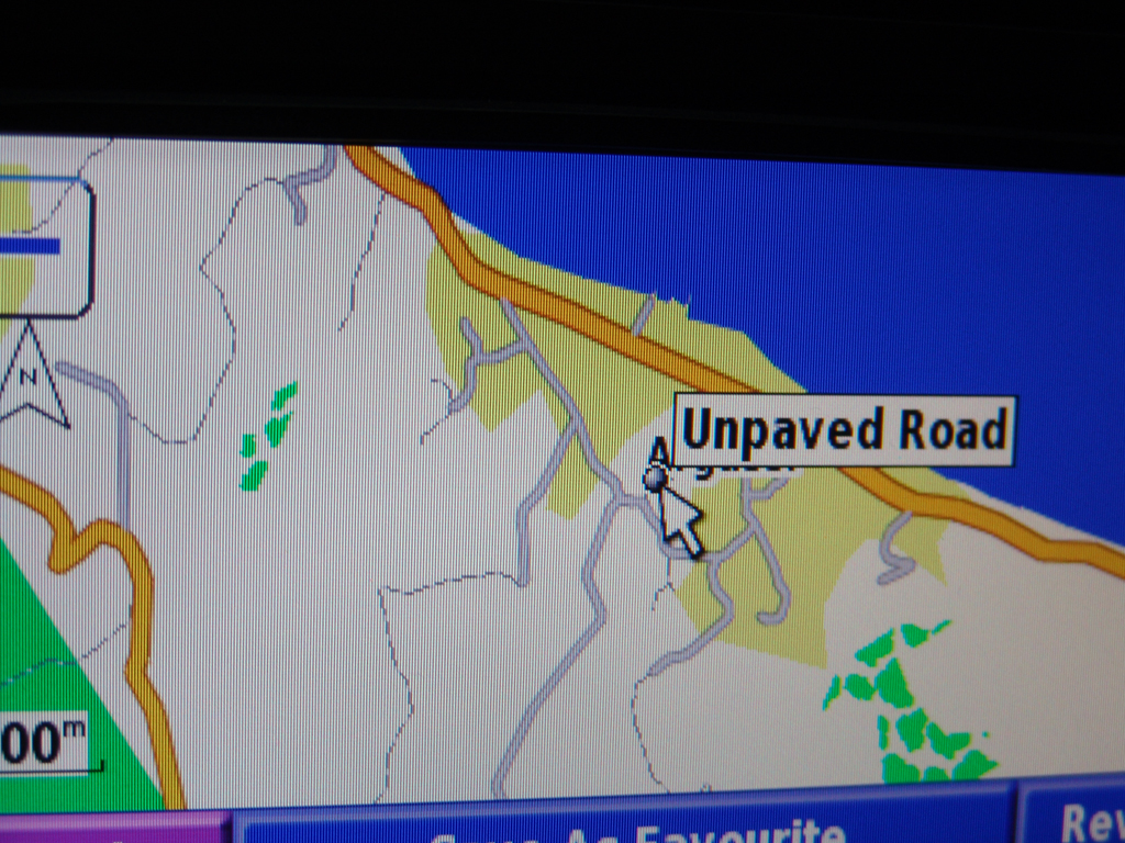

Σημερα ομως εκανα καποια πειραματα και εβγαλα ΠΟΛΥ σημαντικα συμπερασματα .
1. οπως ειχα υποψιαστει παιζει κανονικα την αναβαση στο gmapsupp (εσωτερικη μνημη).
Ετσι εχω τωρα στην εσωτερικη μνημη τον auto drive (gmapprom) και την αναβαση (gmapsupp ).
Πλεον με αυτον το τροπο, εχουμε την δυνατοτητα να εχουμε σαν μπαλαντερ τον διαφανο χαρτη της αναβασης με τις υψομετρικες και ο οποιος "παντρευεται" κατα βουληση ΜΕ ΟΛΟΥΣ ΤΟΥΣ ΔΥΝΑΤΟΥΣ ΣΥΝΔΙΑΣΜΟΥΣ ΧΑΡΤΩΝ , ειτε αυτοι ειναι στην εσωτερικη μνημη , ειτε στην εξωτερικη μνημη.
2.Εβαλα στην sd (gmapsupp) καποιον αλλον χαρτη ο οποιος εκτος απο το image ειχε και καποιο επι πλεον αρχειο .typ αλλα δεν ειχε καμμια διαφορα στα χρωματα των δρομων.

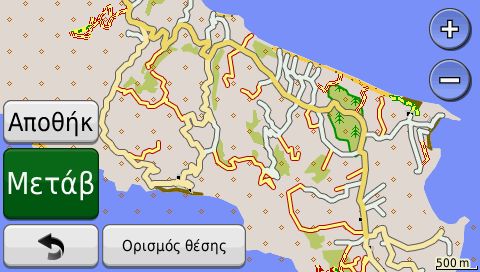

3.Εβαλα στην sd (gmapsupp) τον δωρεαν χαρτη του Σκουτερη με την Ελλαδα- αρχαιολογικοί χώροι ΚΑΙ ΣΕ ΑΥΤΟΝ ΤΟΝ ΧΑΡΤΗ ΕΙΔΑ ΧΡΩΜΑΤΑ. http://skouteris.wordpress.com/gps/greecemap/ Πολλα χρωματα.! :o
-Οι οικισμοι σε μακρινο πλανο εχουν ενα απαλο κιτρινο χρωματισμο.
-Οι δασικες περιοχες εχουν ζωγραφισμενα δεντρα.
-Οι περιοχες πρασινου , οπως η χερσαια ζωνη του θαλασσιου παρκου ειναι καταπρασινη.
- Οι δρομοι εχουν και αυτοι τα χρωματα τους,
-καποια λιγα σημεια-τοπωνύμια ,φαινονται ακαταλαβίστικα , γιατι προφανως θα ειναι γραμμενα στα ελληνικα.
Εδω θελουμε βοηθεια απο οσους ξερουν απο τα αρχεια typ.
ΓΙΑΤΙ ΣΕ ΑΥΤΟΝ ΤΟΝ ΧΑΡΤΗ ΕΙΔΑ ΧΡΩΜΑΤΑ-ΣΧΕΔΙΑ κ.λ.π.??Τι το ξεχωριστικο εχει??

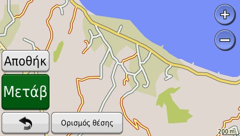

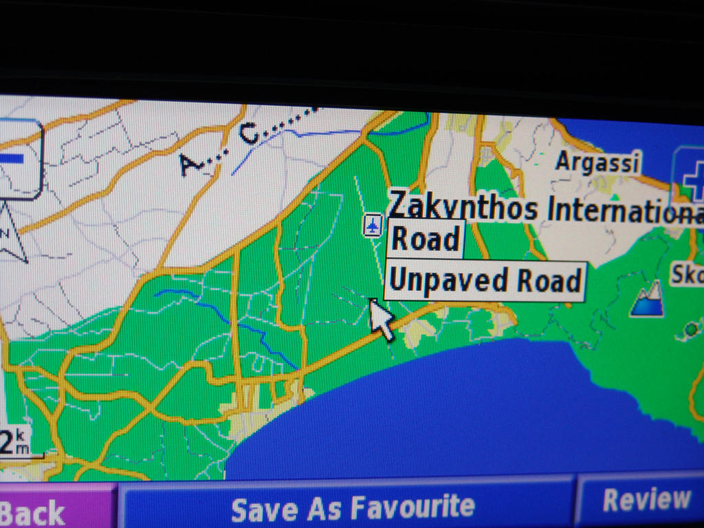

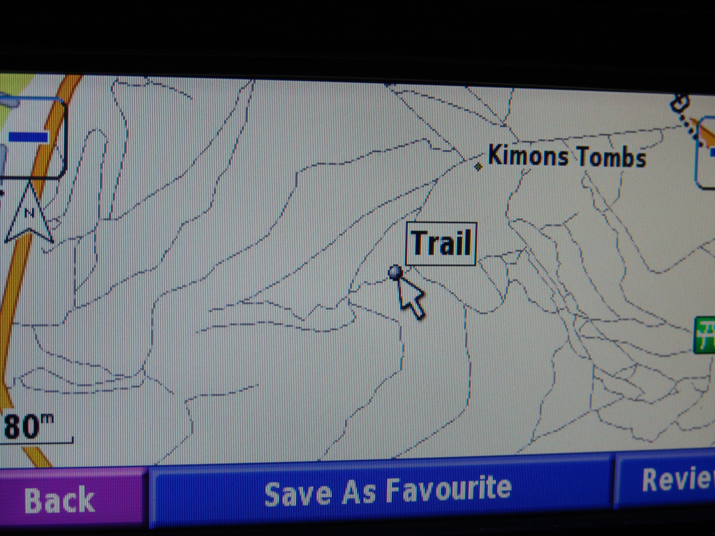

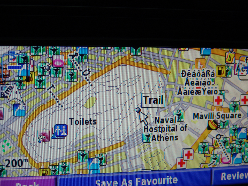

Πηγα τωρα με αντίξοες καιρικές συνθήκες και πηρα αρκετες φωτο απο τον συγκεκριμένο χαρτη.Θα τις ανεβασω αργοτερα μολις μπορεσω απο αλλο pc....
Εκεινο που παρατηρησα , ειναι οτι ΜΕΣΑ στις αρχαιολογικες περιοχες , οπως το εδω ενετικό κάστρο και η ακρόπολη στην Αθήνα , δεν δειχνει παρα μονο διακεκομμένες γραμμές σαν χωματοδρομοι.

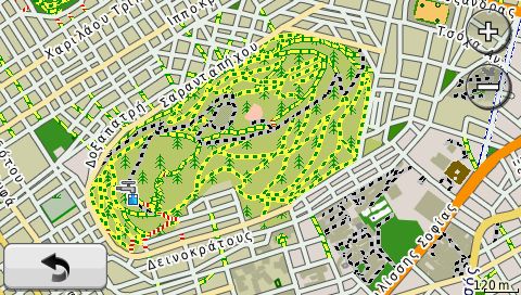

Δημοσίευσηαπό panoshm » Δευτ Φεβ 27, 2012 7:26 pm

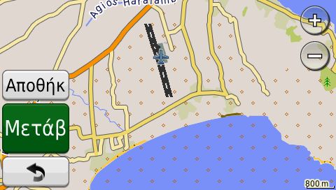

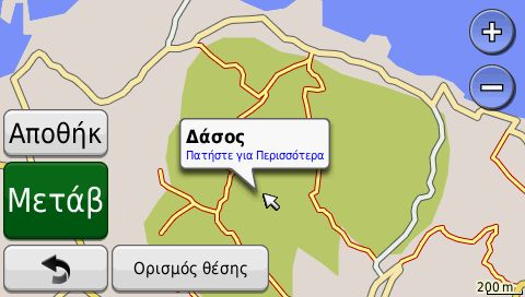

Λοιπόν, η νεκροψία ενός ασθενούς δείχνει πολλά τελικά :think: Κοίτα τα δικά μου: (τα οποία είναι και τα σωστά που θα έπρεπε να έβλεπες)
Το θαλάσσιο πάρκο εκτείνεται ΚΑΙ μέσα στη θάλασσα... εσένα για κάποιο λόγο όχι μόνο το δείχνει πράσινο (και όχι με μικρά κυκλάκια όπως "λέει" το typ του χάρτη να τα δείχνει) αλλά σου το σταματάει στην ακτή, ενώ εμένα το έχει και πάνω από τη θάλασσα....
Μου φαίνεται ότι είναι καθαρά θέμα firmware..... όλο προς τα εκεί "κλείνω"....

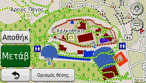

την τελευταία σου, δεν μπόρεσα να καταλάβω που την έβγαλες, σου βάζω όμως την Ακρόπολη μιας και είπες για μονοπάτια
Εν κατακλείδι:
Δεν νομίζω ότι είναι σωστό να προσπαθούμε να βρούμε τρόπο "παράκαμψης" του προβλήματος, βγάζοντας εκδόσεις χαρτών αποκλειστικά για κάποια συσκευή.... αυτό είναι εντελώς ανέφικτο από τις εταιρίες, (αν ποτέ καταφέρναμε να είχαμε καλή και εποικοδομητική επικοινωνία με το τεχνικό τμήμα αυτών) και δεν πρόκειται να το κάνουν....
Απλά στον συγκεκριμένο χάρτη, επειδή είναι διαφορετικά "στημένος" (δηλαδή οι δρόμοι-περιοχές έχουν διαφορετική κωδικοποίηση από ότι έχει ο Autodrive-Anavasi_City στους οποίους είσαι συνηθισμένος μέχρι στιγμής), το Kenwood 7200 που συνεχίζει να βλέπει τον συγκεκριμένο χάρτη με τα "μαμά" χρώματα της Garmin, σου εμφανίζει αυτά τα πολλά χρώματα που βλέπεις....
Άρα τι συμπεραίνουμε? Ανέμενε firmware update του 7200 αν ποτέ βγει :!:

Δημοσίευσηαπό 4troxos » Δευτ Φεβ 27, 2012 7:30 pm
Η τελευταια φωτο ειναι ακριβως ΜΕΣΑ στην ευρύτερη περιοχή της ΑΚΡΟΠΟΛΗΣ ΣΤΗΝ Αθηνα.

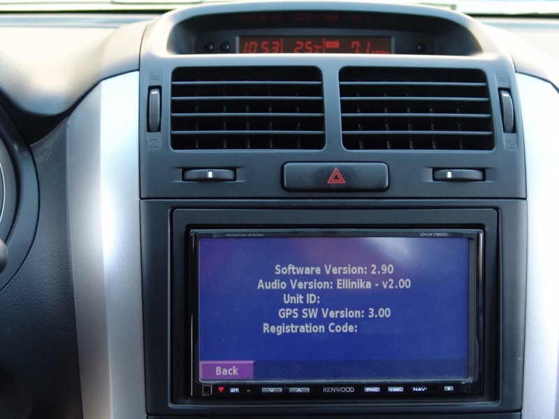

Tωρα οσο αφορα το software του 7200 αναφερεσαι στο λογισμικο της μοναδας 2.9 που μπορει να γινει 3.0 ή στο λογισμικό του gps που απο 3.0 μπορει να γινει 3.1????
Το λεω αυτο γιατι οσο αφορα την μοναδα κανουν αρκετες και σχετικα "συχνες" ενημερωσεις και εκει μπορουμε να ελπιζουμε......ΤΟ ΑΝΤΙΘΕΤΟ ΣΥΜΒΑΙΝΕΙ ΜΕ ΤΟ gps.

Το GPS δεν μας ενδιαφέρει.... το software ή firmware (ότι βγάλουν) μας ενδιαφέρει.... το ότι το GPS είναι έκδοση 3.0 δεν λέει τίποτα όσον αφορά τα χρώματα...
