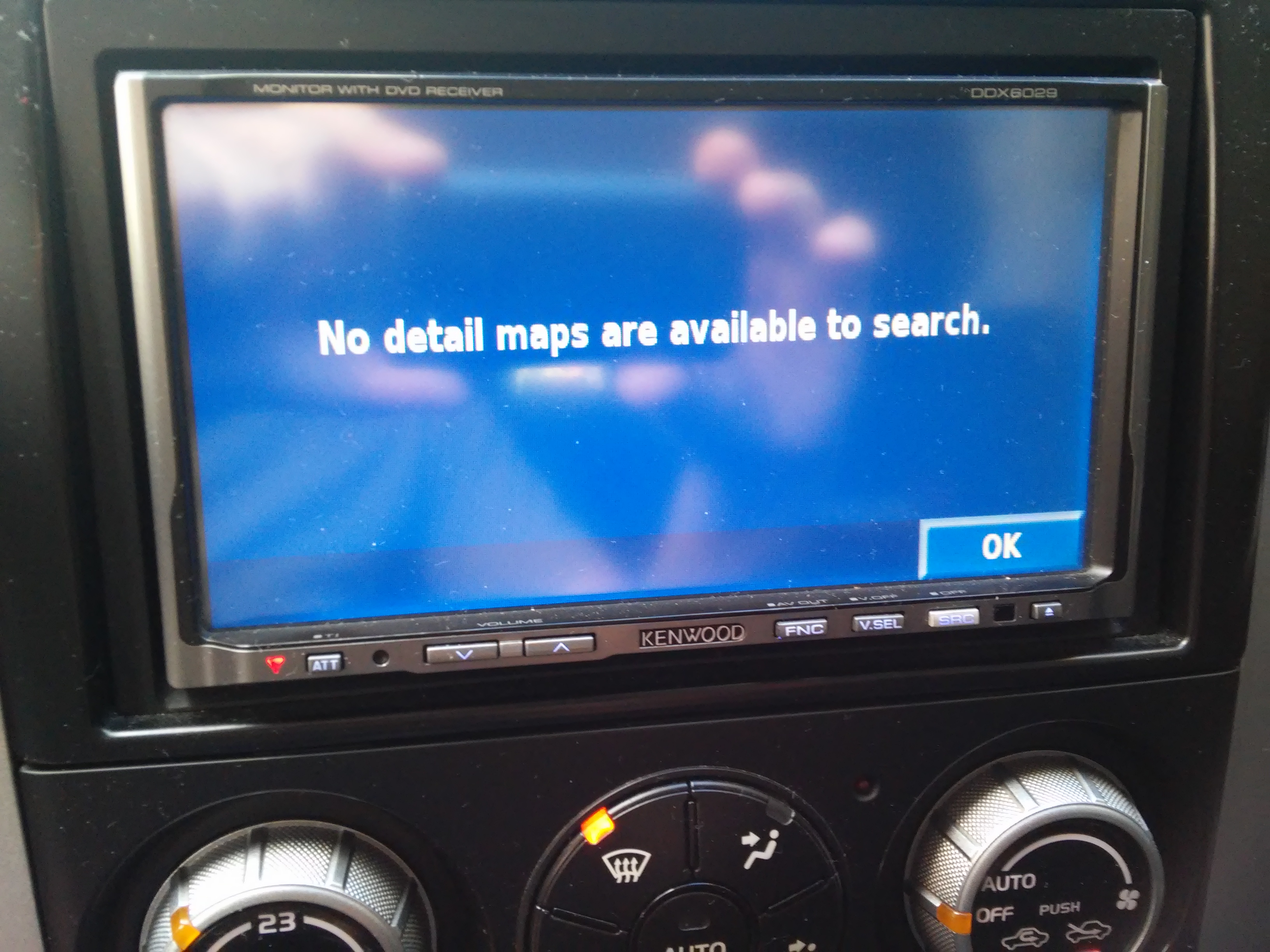

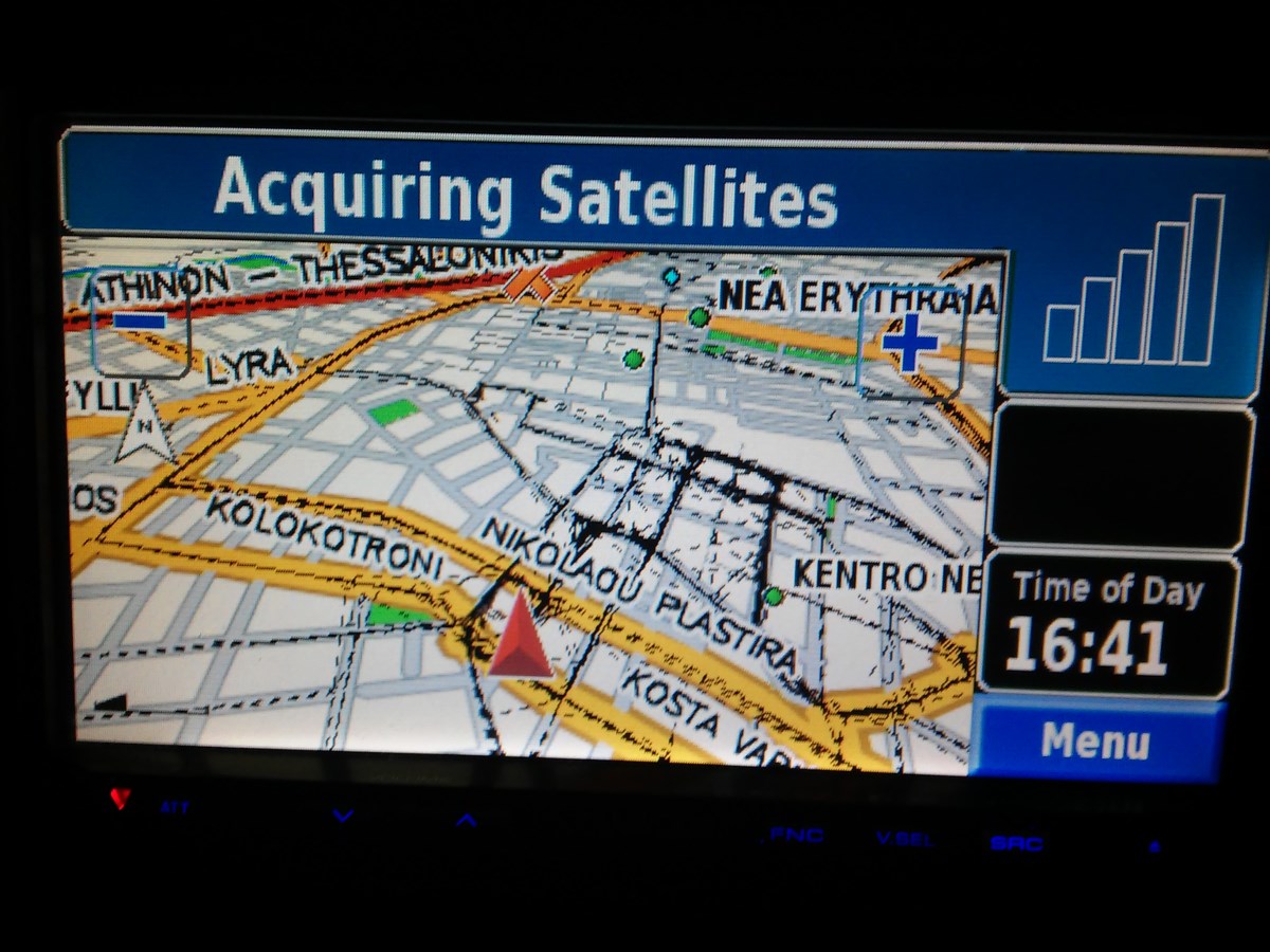

Δημοσίευσηαπό ΓΙΩΡΓΟΣ ΜΠΕΛΟΥΛΗΣ » Κυρ Ιουν 18, 2017 10:44 pm
20170618_223409 (600 x 337).jpg (32.19 KiB) 8843 προβολές
20170618_223350 (337 x 600).jpg (30.54 KiB) 8843 προβολές
20170618_223136 (337 x 600).jpg (34.03 KiB) 8843 προβολές
20170618_223106 (337 x 600).jpg (18.13 KiB) 8843 προβολές

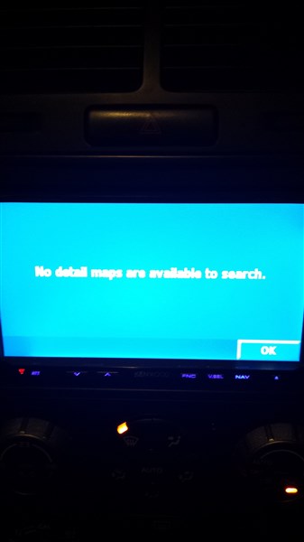

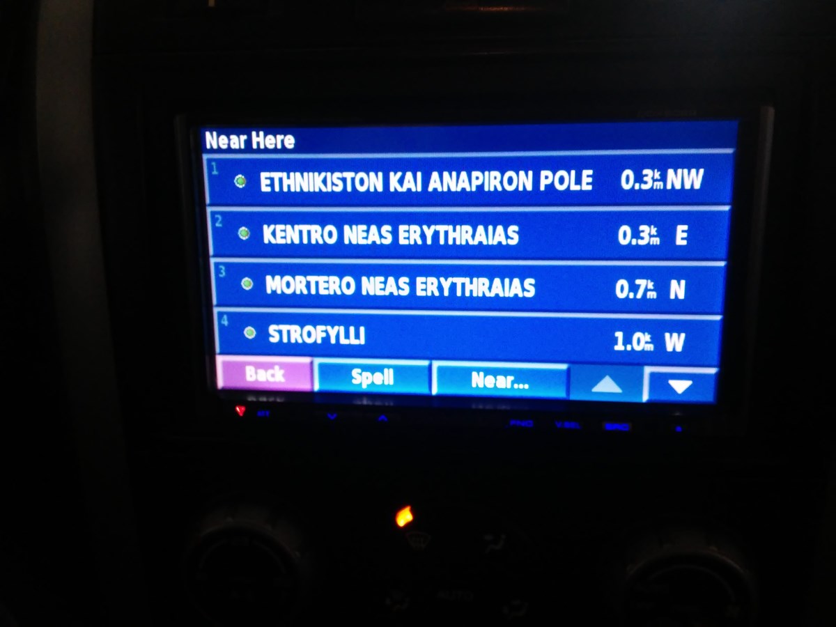

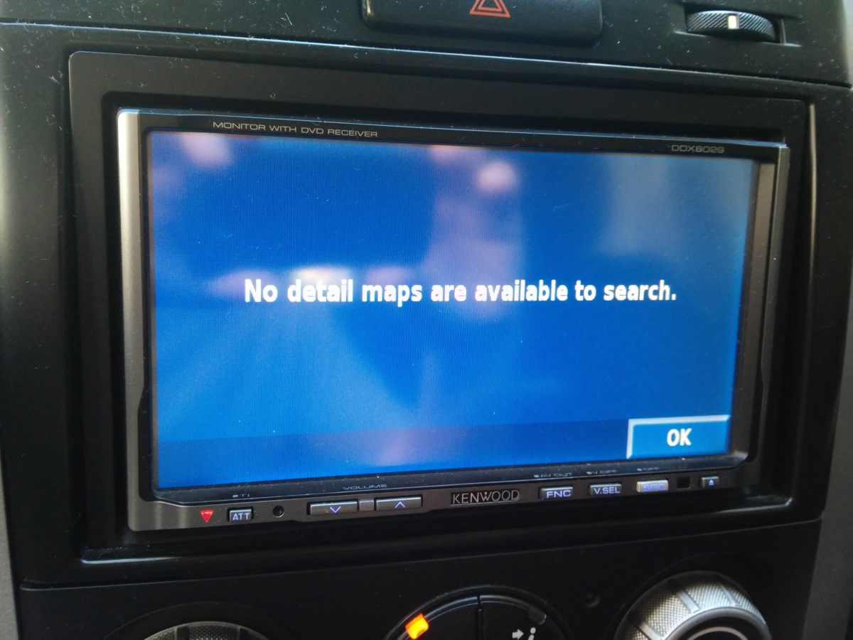

Την τελευταία εικόνα μου την βγάζει όταν πατήσω διεύθυνση

Την ίδια τελευταία εικόνα έχω και εγώ, ότι και να κάνω (βάζω, βγάζω κάρτα , ανάβω σβήνω αμάξι reset restart στο kenwood, ανοίξω κλείσω πόρτα :lol: :lol: :lol: :lol: :lol: :lol: )
Δεν τον βλέπει πλέον σαν λεπτομερή χάρτη (με την 4.20 κανένα πρόβλημα)
Φτιάξαμε το ένα, χάλασε το άλλο.........

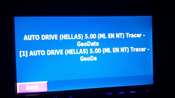

Δεν είναι δυνατόν να περνάει σε μένα βρε παιδιά και να μην περνάει σε εσάς, ρωτάω κι εσένα,μήπως έχεις κι εσύ και κάποιον άλλον ενεργοποιημένο μέσα στην εσωτερική μνήμη?

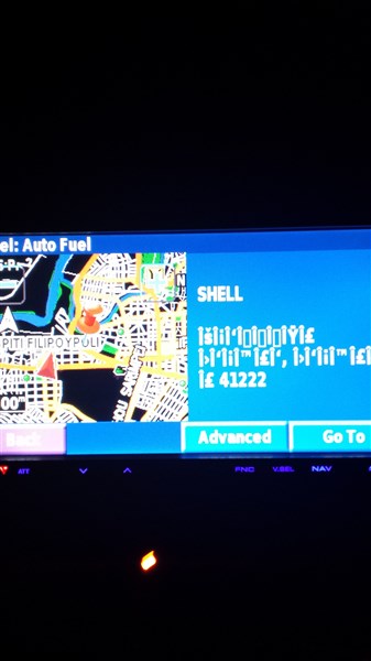

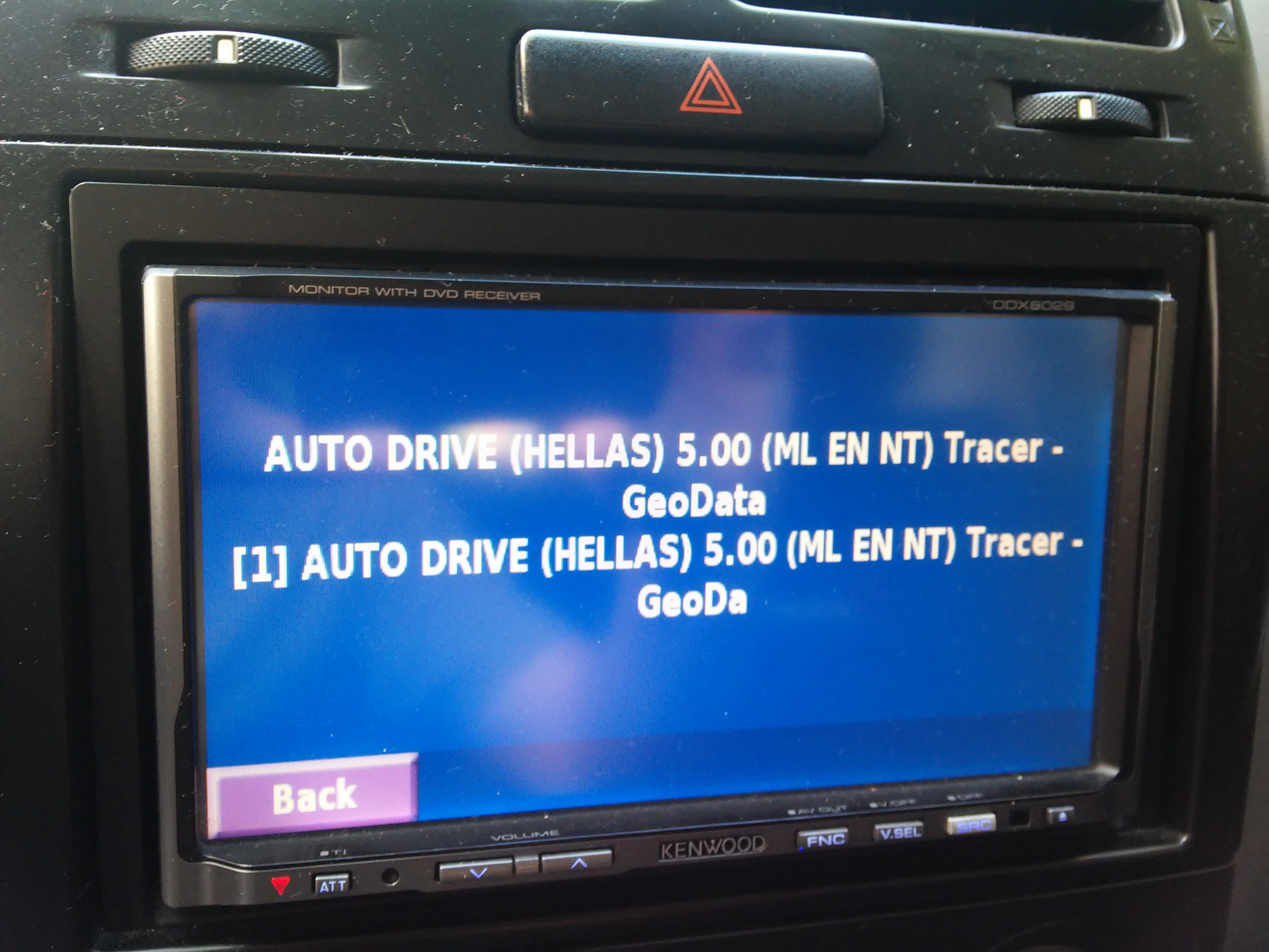

Δοκίμασα και εγώ σήμερα και πέρασα τη νέα έκδοση της Auto Drive μια από τα ίδια,Ακολούθησα πιστά ότι γράφει ο Γιώργος κατά γράμμα.Το αποτέλεσμα μόλις κάνω αναζήτηση με οδό μου βγάζει το παρακάτω.

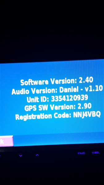

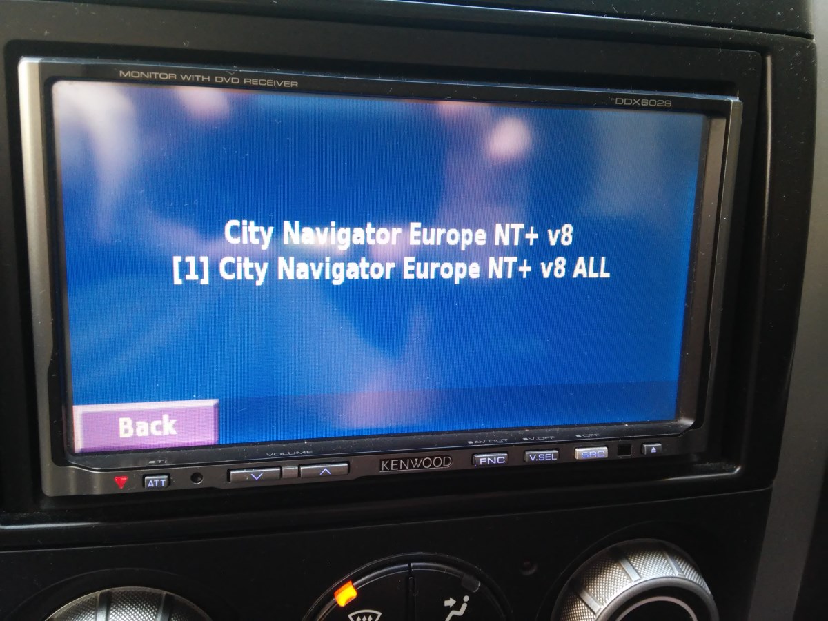

Κοιτώντας τι χάρτη έχει φορτωμένο μου βγάζει το ακόλουθο όπως του ΓΙΩΡΓΟΥ ΜΠ.
Η συσκευή έχει φορτωμένο μέσα τον παρακάτω χάρτη από την μάνα της ο οποίος μόλις βγει η κάρτα είναι αυτός ο City Navigator.
Ο χάρτης δείχνει κανονικά χωρίς ιερογλυφικά.

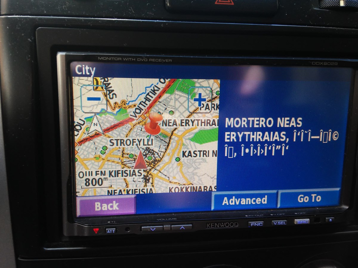

Μόλις γίνει αναζήτηση με οδό ιδού.
Όταν πάω εδώ.
Ορίστε πως φαίνεται.

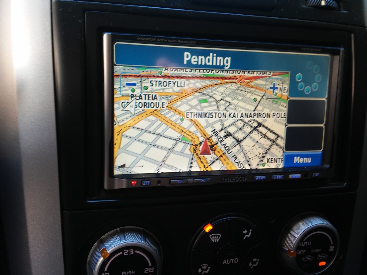

Και πατώντας Go To
Σχεδιάζει πορεία και σε πάει.
Μέχρι και το αρχείο JCV (Juction View) που έχει δημιουργήσει έσβησα από την κάρτα μήπως φταίει αυτό αλλά τίποτα.
Πιστεύω ότι επειδή έχει προεγκαταστημένο από την μάνα του τον City Navigator γιατί όταν αγόρασα το αυτοκίνητο υπήρχε ο χάρτης αυτός χωρίς να έχει κάρτα το μηχάνημα και έκανε πλοήγηση κανονικά και μας βγάζει μήνυμα ότι υπάρχουν 2 χάρτες ενώ στην ουσία είναι μόνο αυτός που είναι μέσα στην sd πιθανόν να δημιουργεί πρόβλημα.Βέβαια μέχρι τώρα δεν υπήρχε πρόβλημα.Ίσως με τις τελευταίες αναβαθμίσεις πλέον να του δημιουργεί,τι να πω.
Φυσικά ξαναφόρτωσα τον 4.20 μέχρι να λυθεί αν λυθεί το πρόβλημα.

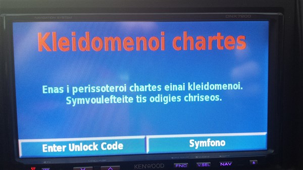

Δημοσίευσηαπό ΓΙΩΡΓΟΣ ΜΠΕΛΟΥΛΗΣ » Πέμ Ιουν 22, 2017 2:52 pm
πλέον όταν βάζω την sd μου εμφανίζει αυτό

Γιώργο, το unl αρχείο τι το έκανες?
Re: Αναβάθμιση: Autodrive Hellas 5.00Τ Multilingual/Juction View
Δημοσίευσηαπό ΓΙΩΡΓΟΣ ΜΠΕΛΟΥΛΗΣ » Πέμ Ιουν 22, 2017 6:12 pm
Μέσα στη κάρτα εχω 2 αρχεία img unl
