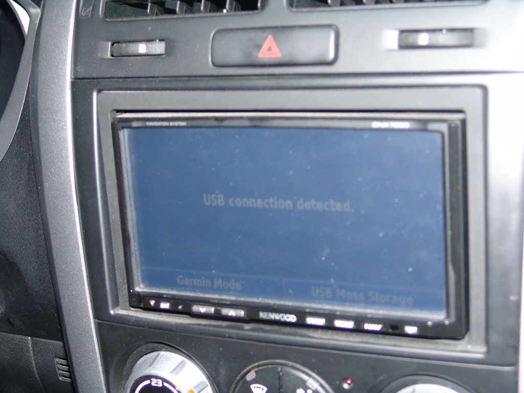

ΤΟ μαγικο καλωδιο , ειναι στη θεση του και ανοιγω τον navi
επιλεγουμε mass storage

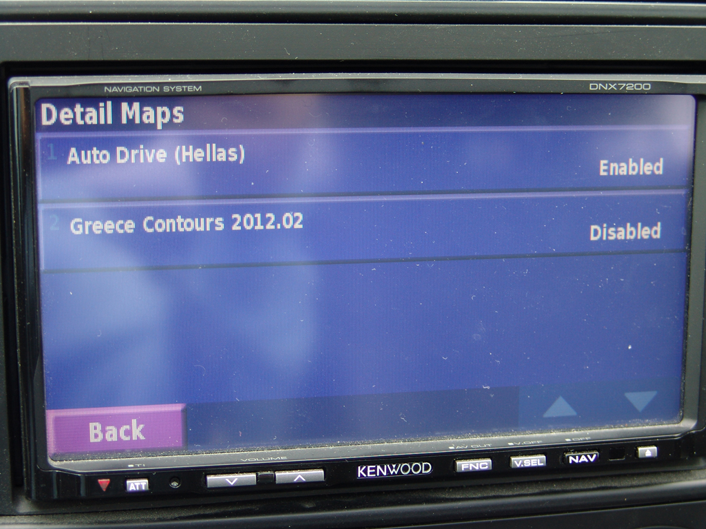

εδω ειναι ο auto drive MAZI με τον contours , με την δυνατοτητα να ενεργοποιημουμε οποιον θελουμε

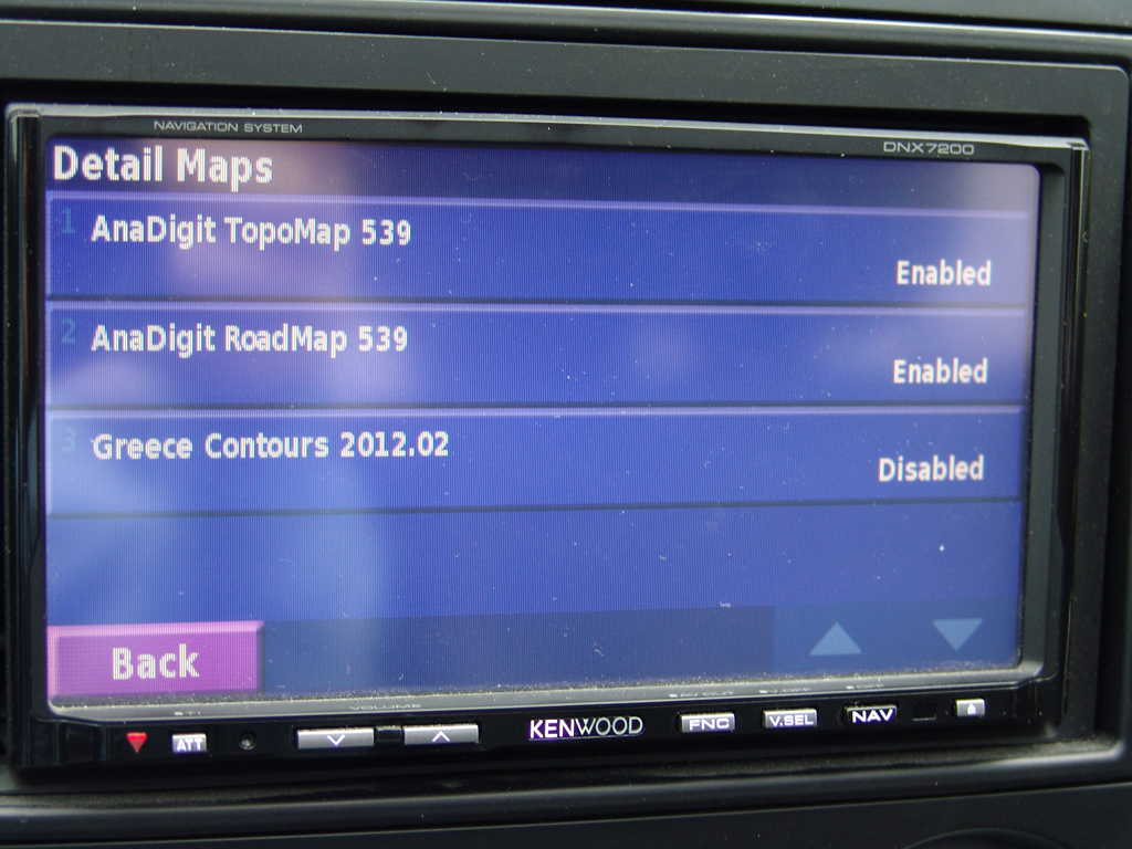

εδω εχω βαλει την αναβαση σε sd και ΒΛΕΠΟΥΜΕ ΤΡΕΙΣ ΧΑΡΤΕΣ (δυο αναβαση και ενα contour) ΔΙΑΛΙΕΧΤΕ!!!!

Οι φωτό που ανέβασες είναι με αυτές τις ονομασίες χαρτών????
Re: KENWOOD DNX 7200 UPDATES & MANUALS
Δημοσίευσηαπό 4troxos » Τετ Φεβ 22, 2012 1:42 pm
panoshm έγραψε:....Κάτσε ρε Χρήστο, θα με τρελάνεις :doh:
Τι δεν καταλαβαινεις??
Πρωτη φωτο διχνει την autodrive που ειναι μεσα μαζι με τον contours που ειναι επισης μεσα.
Δευτερη φωτο διχνει την αναβαση ,που ειναι απ`εξω στην sd ,με τον contours που ειναι μεσα.
