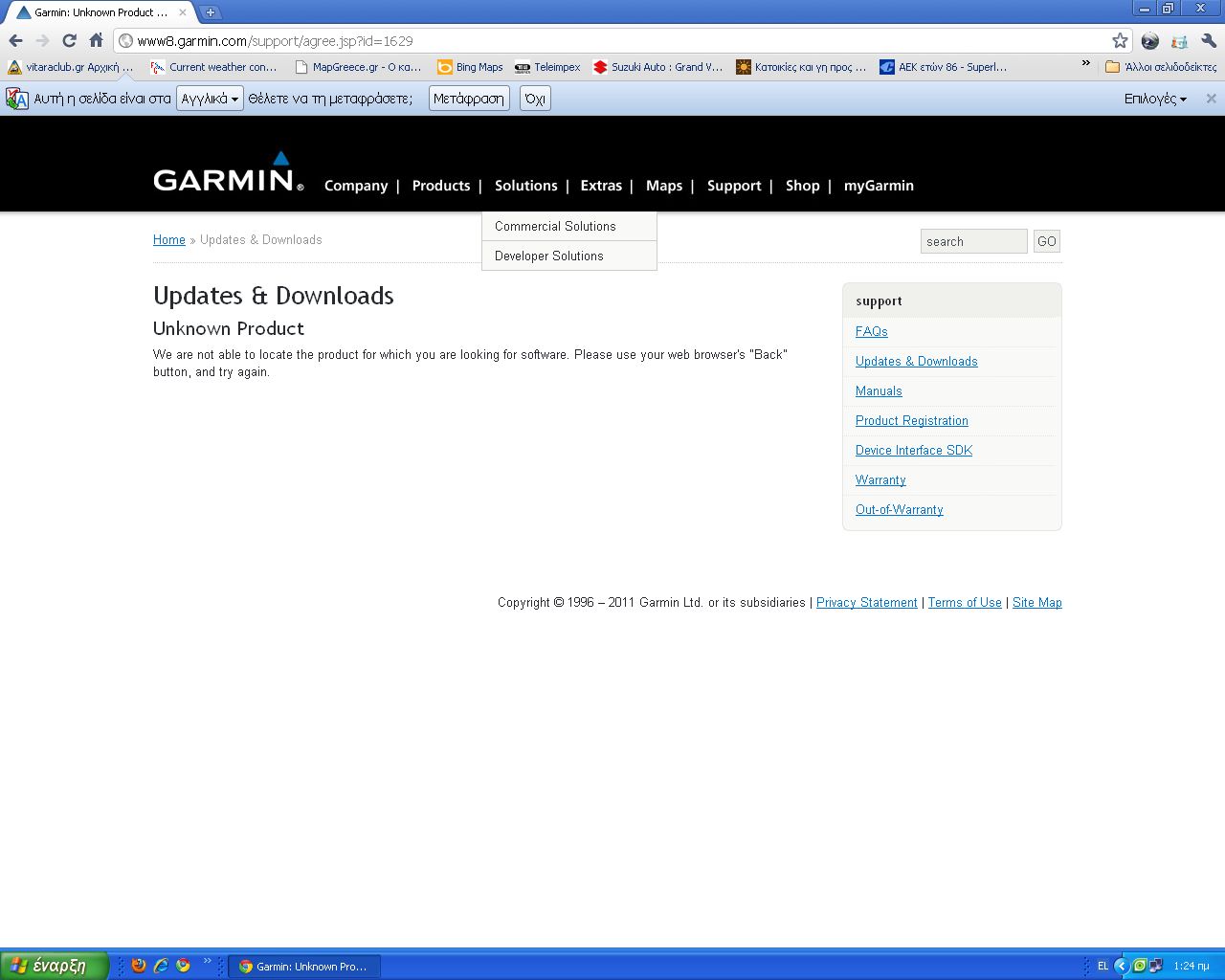

Χρήστο από εδώ θα τη βρούμε?
http://www.gpsinformation.org/allory/garfeat3.htm#typeg
Αν ναι, κοίτα τι δίνει μπαίνοντας η type g

Ναι απο εκει αλλα.....
Πρεπει πρωτα να εγκαταστήσετε τον webupdater.Στην συνεχεια η garmin θα δει το μηχανημα σας και θα εγκαταστήσει αυτο που πρέπει.
http://www8.garmin.com/support/collecti ... 9-99999-27
