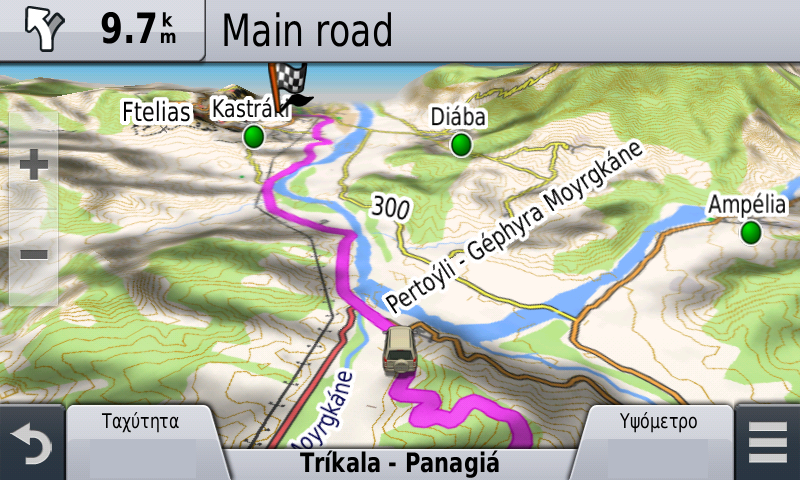

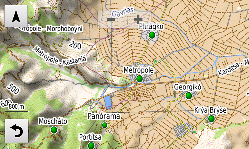

johndrama έγραψε:Αααα αυτό είναι πολύ ωραίο...... Ψήνομαι.
Λοιπον βρηκα ελληνικους free topo routable χαρτες για garmin.....
Επιλογη σε διαδρομες track ή trail.
Στο nuvicam του βαζουμε τσεκαρισμενους , τον χαρτη του ευρωπαικου ΑΝΑΓΛΥΦΟΥ ---> DEM και εναν topo χαρτη της Ελλαδας εν προκειμενω...
Το αποτελεσμα ειναι αυτο που βλεπεται:

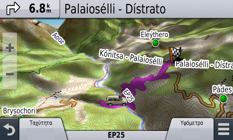

Δημοσίευσηαπό 4troxos » Δευτ Μαρ 25, 2019 1:16 pm
Εδω με προσομοίωση του GPS.

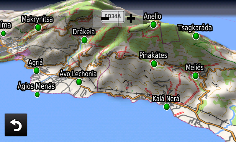

Δημοσίευσηαπό 4troxos » Δευτ Μαρ 25, 2019 6:10 pm
Και εδω με προσομοίωση του GPS.
Ωστοσο ενεργοποίησα και το foursquare, δηλαδη τα pois του City Navigator.Ετσι ειναι full απο σημεια ενδιαφεροντος.
Σιγουρα δεν κανει για λεπτομερη ανευρεση οδων στις πολεις , αλλα αυτο δεν ειναι το ζητουμενο των off road χαρτων.

Δημοσίευσηαπό 4troxos » Πέμ Μαρ 28, 2019 12:25 pm
Η δυνατοτητα δρομολογησης εχει να κανει με σχετικα μικρες αποστασεις.
Βαζοντας ενδιαμεσα σημεια της διαδρομης , επιλεγουμε εμεις απο που θελουμε να μας οδηγησει.
Οταν μπαινουμε σε χωματοδρομο γραφει TRACK και συμβολιζεται με X-X-X-X-X .
