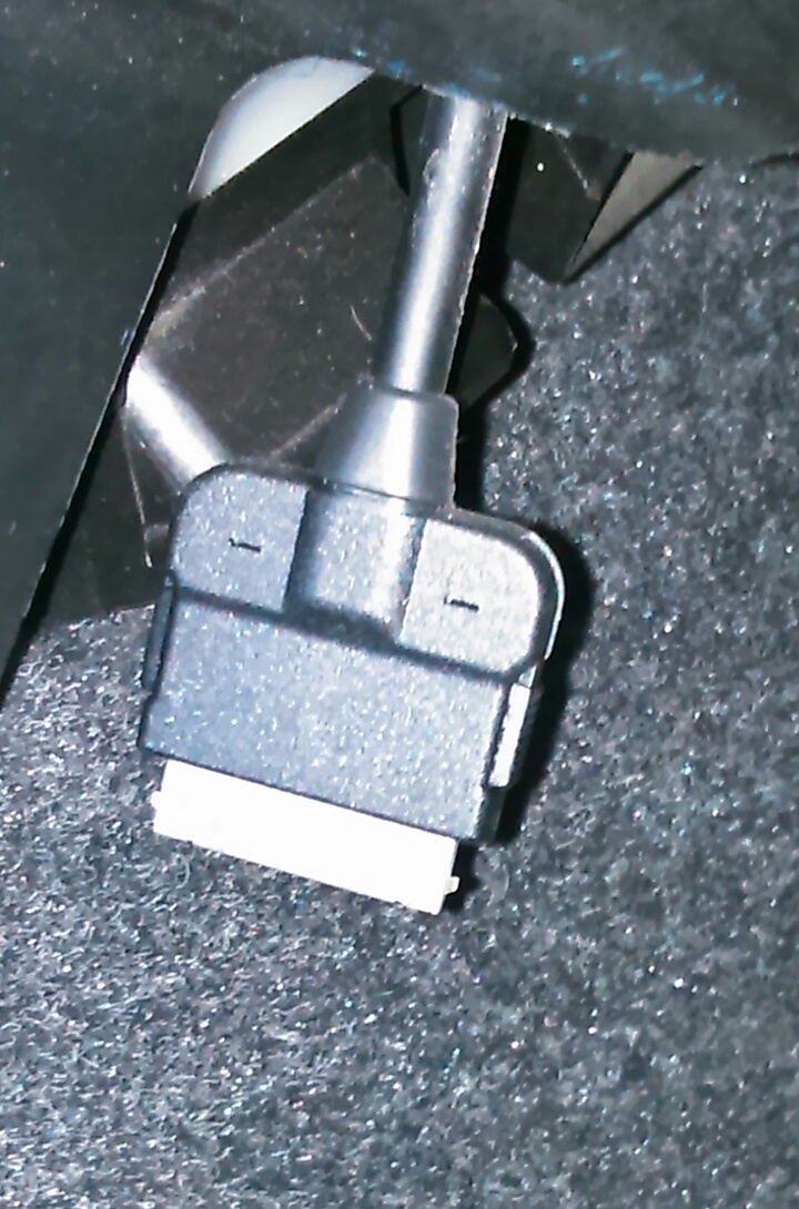

Δημοσίευσηαπό Dreamer » Κυρ Αύγ 17, 2014 10:05 am

Δημοσίευσηαπό theo_ts » Κυρ Αύγ 17, 2014 10:09 am
Dreamer έγραψε:Αυτο εννοείς ?
Αυτό είναι για σύνδεση iphone- ipad ;-)
