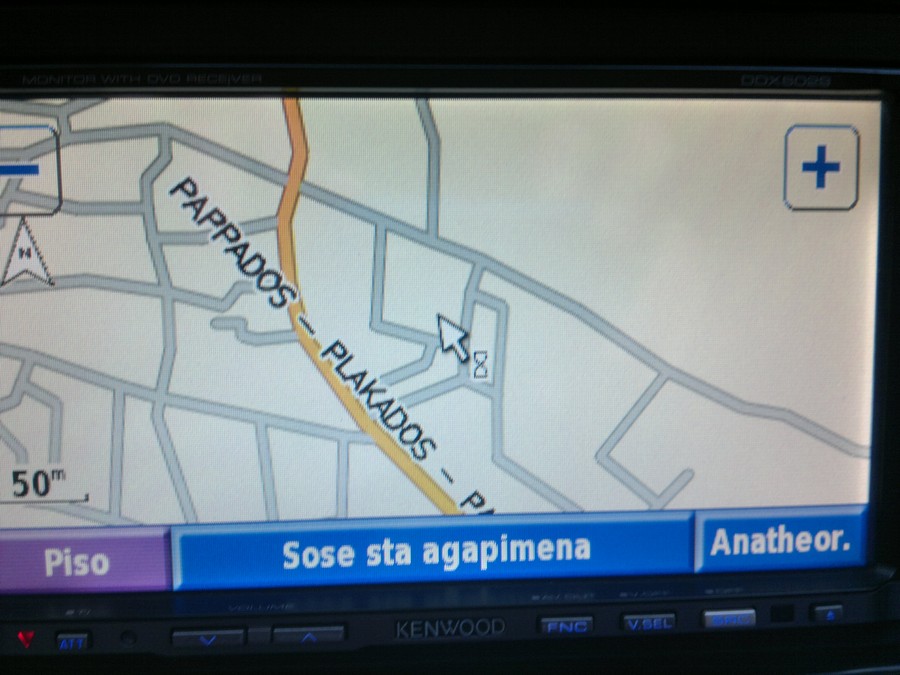

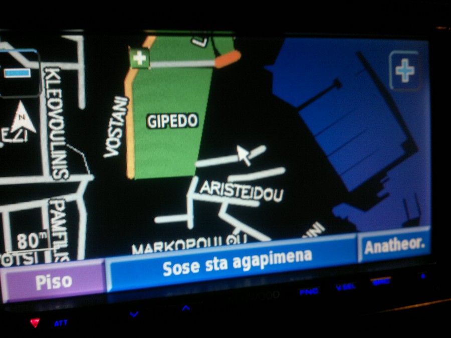

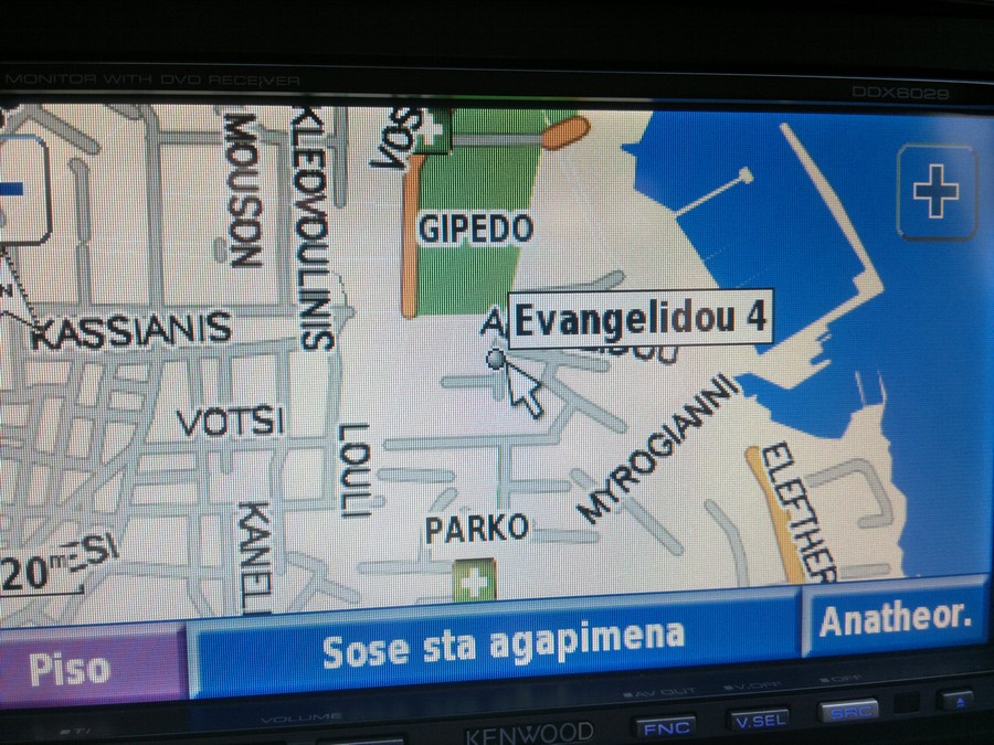

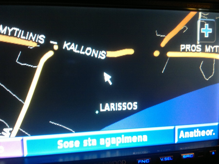

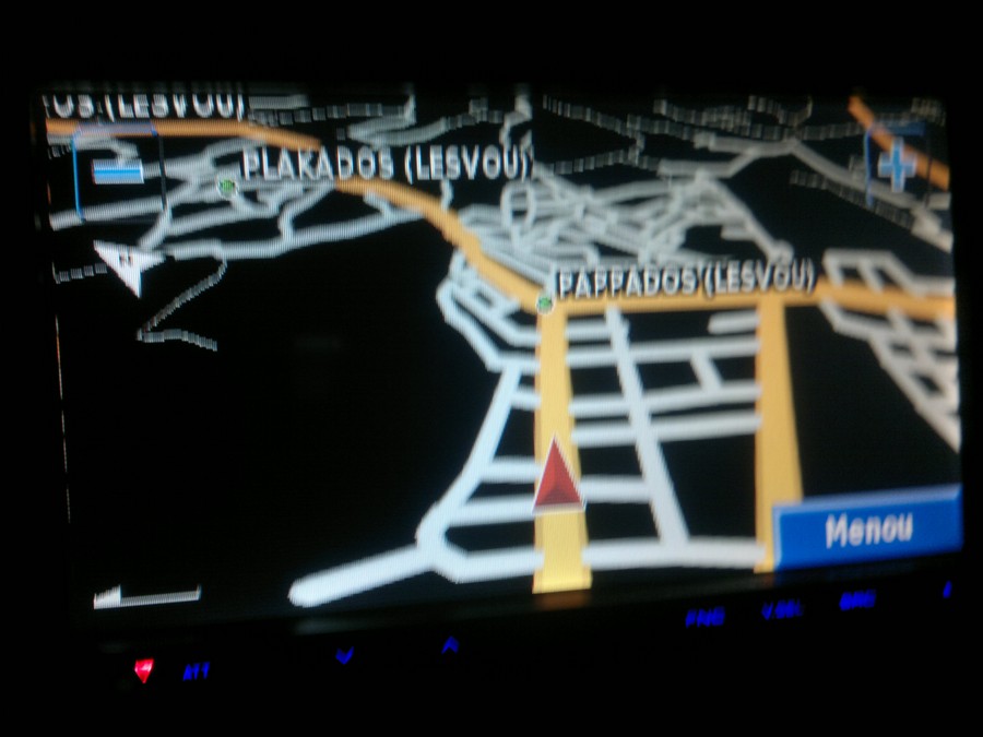

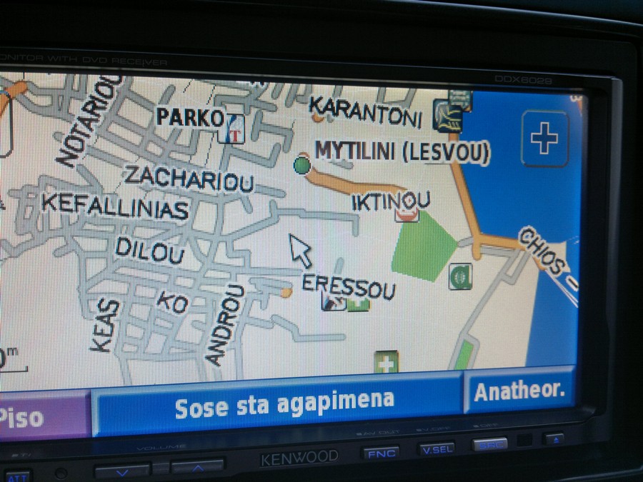

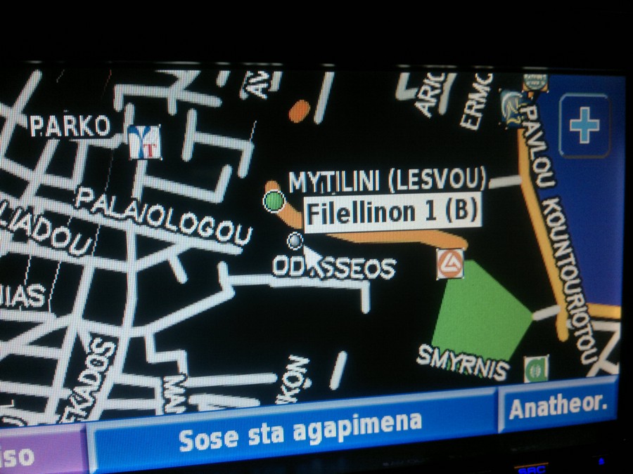

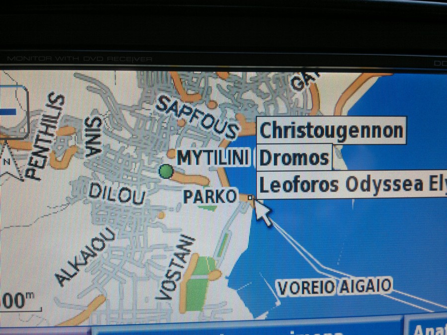

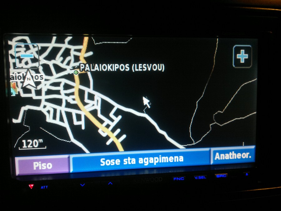

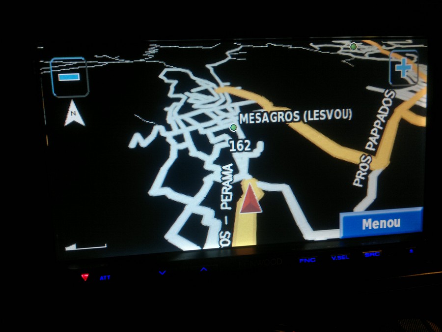

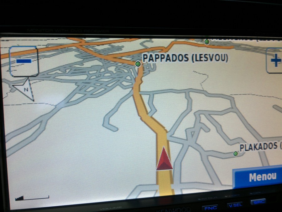

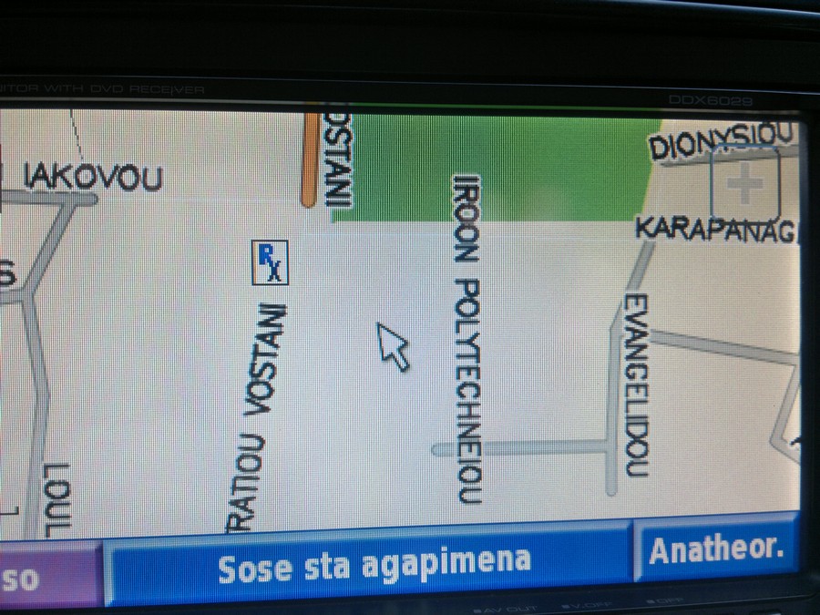

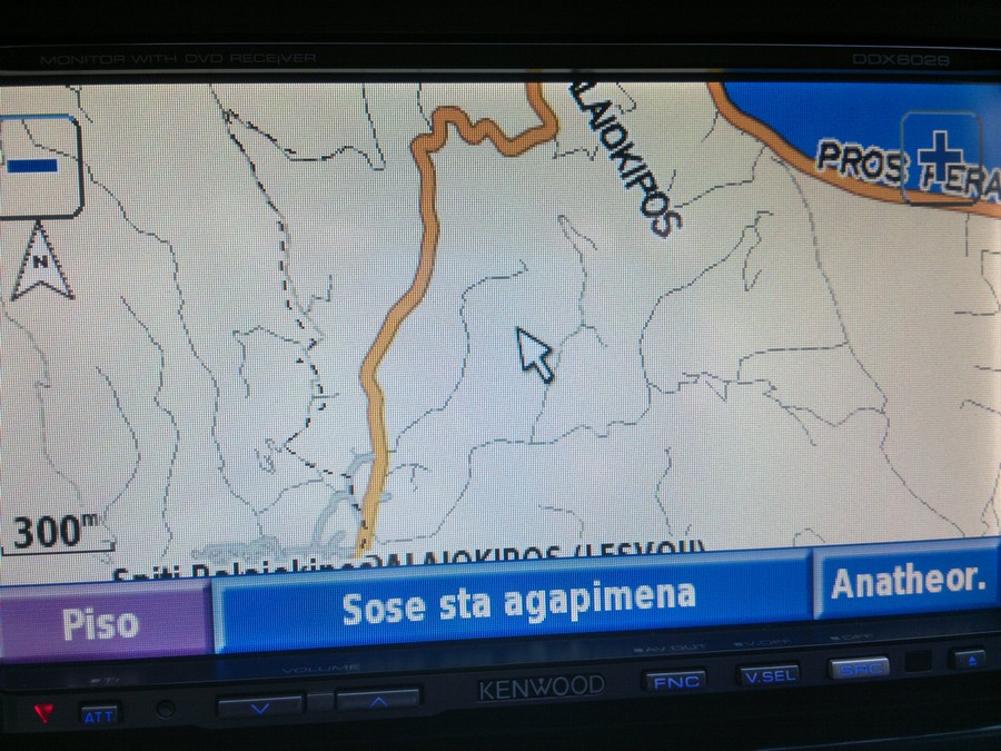

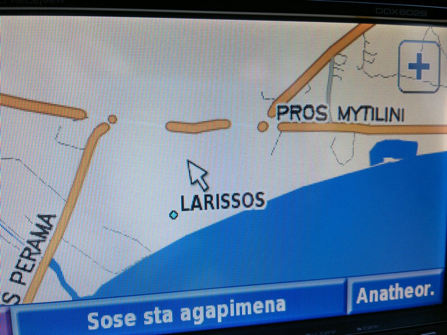

Λοιπόν, παραθέτω φωτογραφίες από το kenwood 6029 με τον Autodrive 3.00 original. Καλός είναι αλλά σε πολλά σημεία δεν βλέπετε!
Όλες οι φωτό είναι φυσικά από το νησί!
Ακόμα δοκιμή με αλλαγή ΤΥΡ δεν έκανα....

EVGENIOS έγραψε:Λοιπόν, παραθέτω φωτογραφίες από το kenwood 6029 με τον Autodrive 3.00 original. Καλός είναι αλλά σε πολλά σημεία δεν βλέπετε!
Δυστυχώς φίλε Ευγένιε typ για Latin δεν έχει βγει καθώς το MapID του Ελληνικού είναι 822 ενώ του δικού σου είναι 821....
Αλλά και να βρεις (αυτό είναι το μόνο εύκολο), το μηχάνημά σου δεν διαβάζει typ, κοινώς τα χρώματα που επιλέγει κάθε εταιρία χαρτογράφησης.... Βλέπει τους δρόμους με τα default χρώματα της Garmin, ανάλογα με το τι τύπος δρόμου είναι ο κάθε ένας....
Στην Geodata λοιπόν, στους δρόμους που έχουν κατεύθυνση, τους έχουν δώσει ένα τύπο που η "μαμά" Garmin τους βλέπει ως μια λεπτή γραμμούλα :evil: :evil: .... Που φυσικά σε ημερήσια παλέτα, μπορεί κάποιος που γνωρίζει την ιδιαιτερότητα αυτή, να είναι προετοιμασμένος και να τις ξεχωρίζει, αλλά σε νυχτερινή (όπως είδα κιόλας από τις φωτογραφίες σου) τα τμήματα αυτά εξαφανίζονται....
Αποτέλεσμα.... να βλέπεις τους δρόμους που έχουν κάποια τμήματα με κατεύθυνση, λες και τους λείπουν κομμάτια!!! :violin:

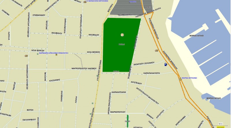

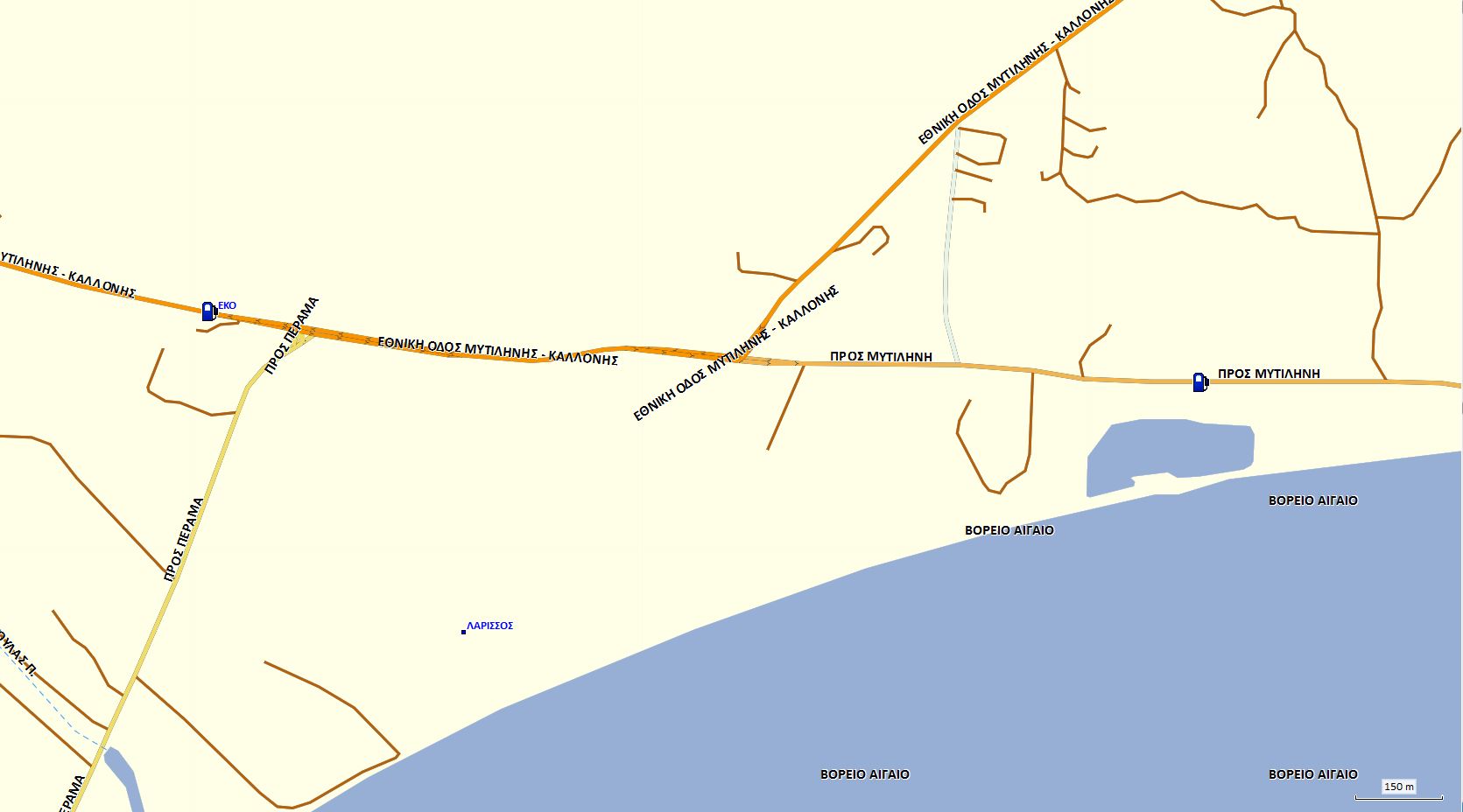

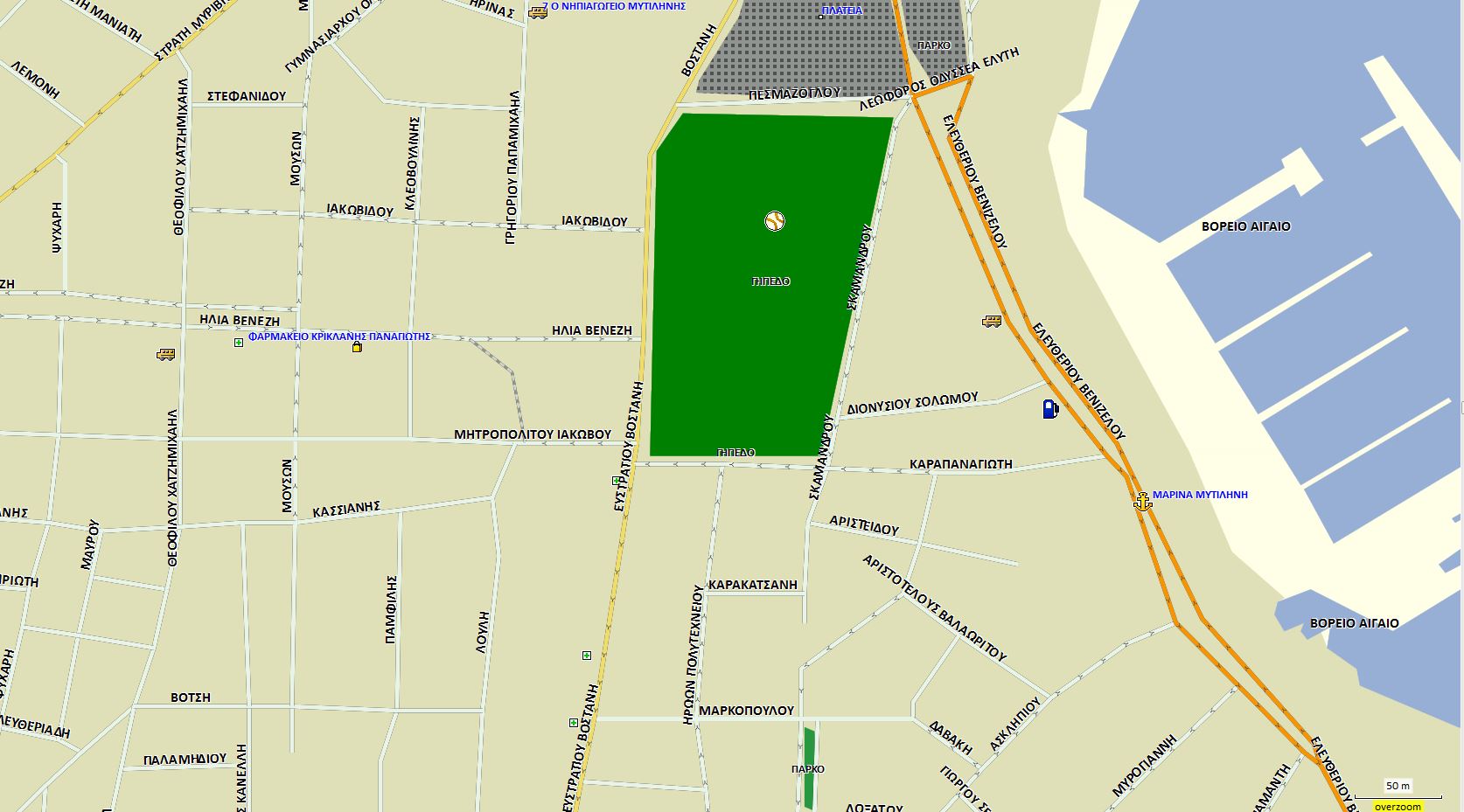

Δες παρακάτω, τα screenshots από τα ίδια σημεία που έβγαλες φωτογραφίες.... τα χρώματα που ΘΑ έπρεπε να δείχνει το μηχάνημά σου, είναι αυτά.... και δεν τα δείχνει, καθώς δεν βλέπει typ αρχεία το μηχάνημά σου....
Θα σου πρότεινα να τραβήξεις ΠΟΛΛΕΣ φωτογραφίες (ημερήσιες και νυχτερινές) στα σημεία που έχεις αυτά τα προβλήματα και να κάνεις ένα ωραιότατο email στην Geodata και στον Σκορδίλη διαμαρτυρόμενος ΕΝΤΟΝΑ, ζητώντας νέα έκδοση χάρτη που να μπορεί να χρησιμοποιηθεί από το μηχάνημά σου :!: :!: Μόνο αν λάβουν 10άδες email-διαμαρτυρίας, θα καταλάβουν ότι κάποιος εκεί έκανε πατάτα :!: :!:
