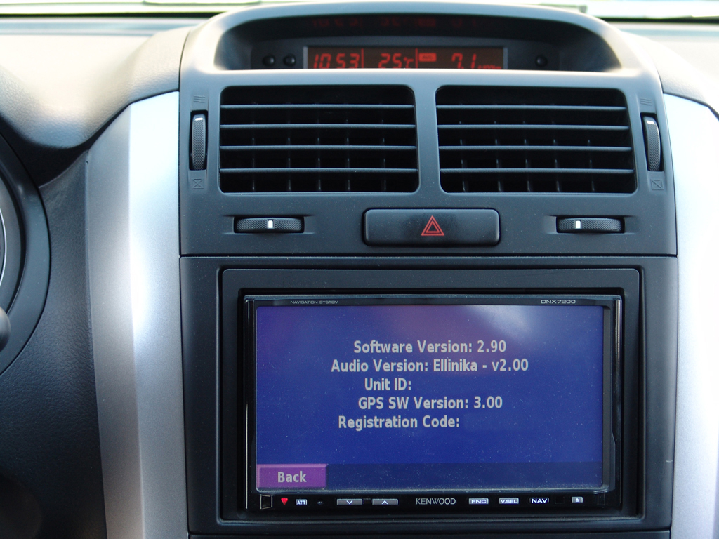

Αυριο θα το βγαλω φωτογραφια.
Το μονο που εκανα ειναι να του περασω το update της 2.9
Αυτο.

kaliakouda έγραψε:Τη τρέλλα μου μέσα ρε Χρήστο, τι ακριβώς έκανες και σου αναβαθμίστηκε και το gps???
4troxos έγραψε:Αυριο θα το βγαλω φωτογραφια.....
Οπως σας ειπα...ετσι και εκανα .

Όπως το περίμενα, επειδή ήδη έχω kάνει αυτή την αναβάθμιση δεν μου την ξανακάνει, οπότε βολεύομαι με την GPS Version 2,90 :think:

Vasilis έγραψε:Μιας και το αμαξι δε το χρησιμοποιω παρα μονο χειμωνα και σε ταξιδια εκατσα σημερα υπο τις οδηγιες σας και αναβαθμισα και το δικο μου.
Tο λοιπον....εκανα με την sd και με το φλασακι ολα τα βηματα...οταν πηγα να κανω για το software μου εγραφε 1.0.9 :mrgreen: :lol: κανω το update που ηθελα(σε 20 λεπτα ειχε γινει) και μετα παω ρυθμισεις......και βλεπω software 2.30(και οχι 2.90) :?: ,ελληνικα 2.00,gps 2.90!! :think:Οταν ομως παω να ξανακανω τη διαδικασια με το φλασακι αντι για 2.30 μου γραφει παλι απο πανω 1.0.9,γιατι παιδες??Ξαναπαταω update αλλα μου γραφει error και δε γεμιζει τη μπαρα οπως τη 1η φορα!!
Δηλαδη Γιωργο το ιδιο ισχυει και με μενα?Εγω ειμαι πιο κατω και απο σενα!!! :lol: :lol: :lol: :doh:

Ξανακάντην κανονικά με sd καρτούλα και βλέπουμε :wink:

kaliakouda έγραψε:Ξανακάντην κανονικά με sd καρτούλα και βλέπουμε :wink:
Το εκανα σημερα το πρωι,αποτελεσμα...software 2.90(απο 2.30 που μου ειχε)
gps 2.90
ελληνικα 2.00 :dance:
Εχω βρει και αλλους στο διαδυκτιο που περιεργως φορανε gps sw version 3.0 !!!!!!και μαλιστα απο το 2008 !!!!!
http://www.forumgps.it/garmin/60430-agg ... 8-a-6.html
"Software version 2.60
Versione Audio Silvia v1.40
ID UNITA' 1234567890 (oppure 8 caratteri)
GPS SW version 3.0"
Εδω θα βρειτε ενα συγκεντρωτικό πινακα με ολα τα μοντελα της kenwood και ολες τις σειρες αναβαθμισης των gps.
http://www.kenwood.it/supporto_prodotti ... ornamento/
ΔΕΝ ΒΡΙΣΚΩ ΠΟΥΘΕΝΑ ΣΕΙΡΑ 3.0 στο navigator...
Τι παιζει τελικα???????
