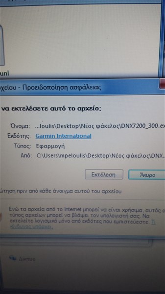

Ώρα για μάθημα 1... κάρτα sd 4gb 2....κατέβασα το update και εμφανίζει αυτό

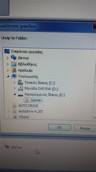

3...διπλό κλικ και εμφανίζει αυτό

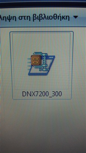

4.....μεταφορά στο φάκελο garmin που άνοιξα μέσα στην sd

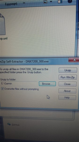

5... επιλογή για unzip μέσα στο φάκελο garmin

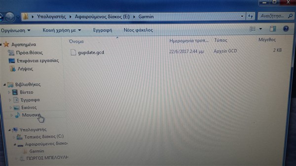

6... αυτό το αρχείο μου εμφανίζει , και το οποίο βάζω στο 7200

7 ... τη κάνω λάθος :think:

Κάνε το φάκελλο ''garmin'' με μικρό το g και όχι κεφαλαίο, κάνε και την επανεκκίνηση του συστήματος
Δεν ξέρω τι άλλο να πω, κάντα και βλέπουμε

Δημοσίευσηαπό ΓΙΩΡΓΟΣ ΜΠΕΛΟΥΛΗΣ » Παρ Ιουν 23, 2017 3:51 pm
τίποτα δεν γίνεται , και το φάκελο δημιούργησα ξανά και μετονομασία άλλαξα , τι να πω :snooty:

Δημοσίευσηαπό kaliakouda » Παρ Ιουν 23, 2017 6:18 pm
Δυστυχώς κάτι συμβαίνει με την εσωτερική μνήμη θαρρώ, όταν με το καλό βρεθούμε από κοντά θα το σιάξουμε Γεώργιε ;-)
