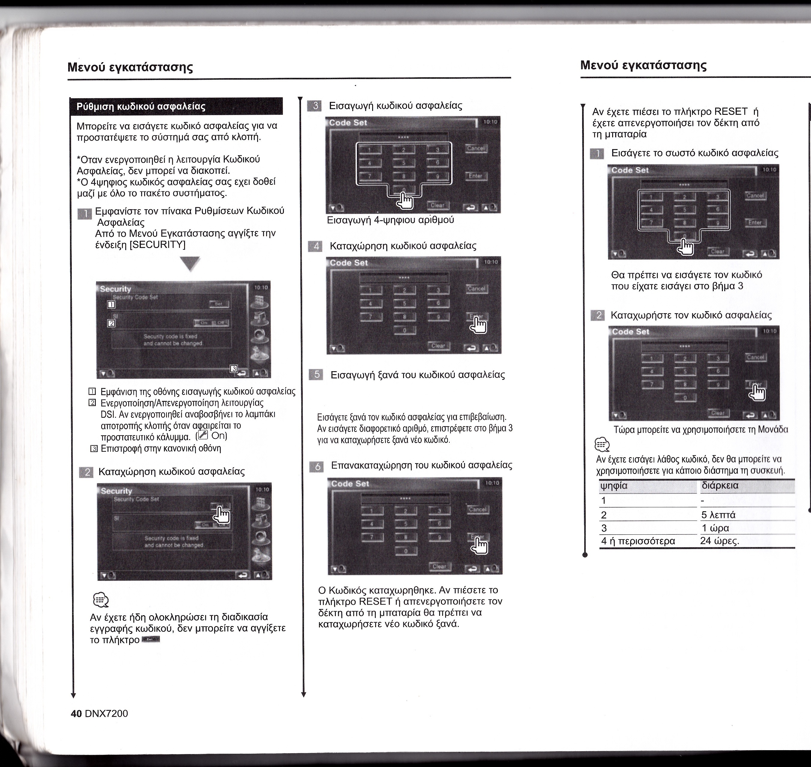

Πρόβλημα με κωδικό Dnx -7200
Δημοσίευσηαπό VITO » Τετ Μάιος 28, 2014 8:53 pm
Καλησπέρες ομορφόπαιδα!
Έχω το kenwood dnx 7200 και μου έχει μπλοκάρει στον κωδικό μετά απο αντικατάσταση μπαταρίας.
Πού στο manual υπάρχει ο εργοστασιακός???

Re: Πρόβλημα με κωδικό Dnx -7200
Δημοσίευσηαπό kaliakouda » Πέμ Μάιος 29, 2014 12:53 pm
Reset έκανες?
Δημοσίευσηαπό VITO » Παρ Μάιος 30, 2014 6:36 pm
Ναι έκανα και δεν γινετε τπτ!
Δημοσίευσηαπό kaliakouda » Σάβ Μάιος 31, 2014 12:51 pm
Σου ζητάει κωδικό???αν είναι να τον ψάξω
Δημοσίευσηαπό VITO » Σάβ Μάιος 31, 2014 2:44 pm
Τον ζηταει το ατιμο και φοβαμαι μηπως ειχα περασει παλια κανεναν αλλο που δεν θυμαμαι.
Αν δεν σου κανει κοπο ριξε μια ματια.
Δημοσίευσηαπό kaliakouda » Κυρ Ιουν 01, 2014 8:39 pm
Σύμφωνα με το εγχειρίδιο χρήσης υποψιάζομαι ότι έχεις αλλάξει τον κωδικό και δεν υπάρχει επιστροφή.
Θα πρέπει να πάρεις τηλέφωνο τον αντιπρόσωπο στην Θεσσαλονίκη για να σε βοηθήσουν 2310888890.
Δημοσίευσηαπό VITO » Τρί Ιουν 03, 2014 1:45 pm
Παιζει να εχω βαλει κωδικο , και να μην τον θυμαμαι. ευχαριστω παντως.
Δημοσίευσηαπό kaliakouda » Τρί Ιουν 03, 2014 10:55 pm
Προφανώς αυτό έχει γίνει
