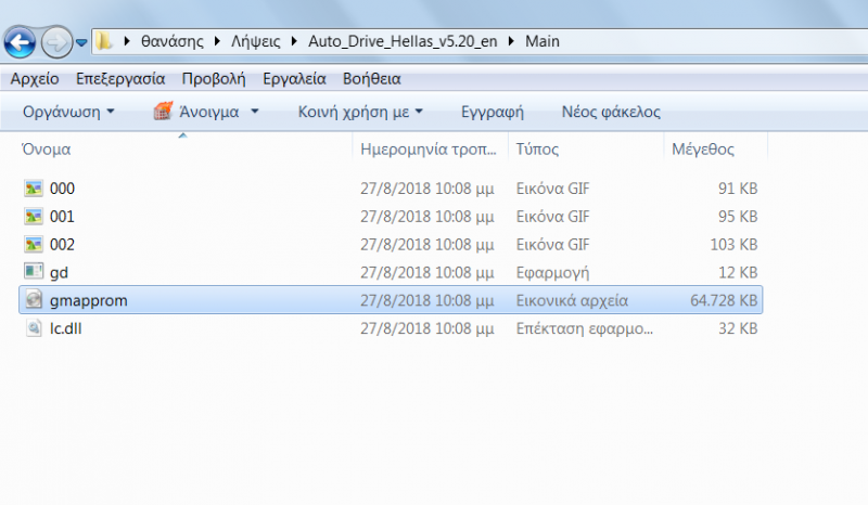

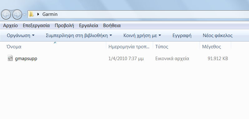

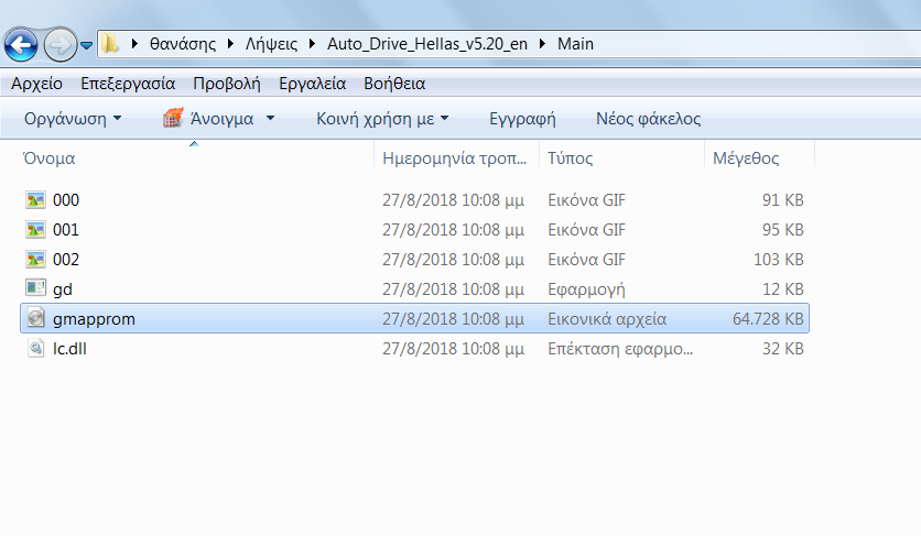

Re: Αναβάθμιση: Autodrive Hellas 5.20 + 5.20 Mulitilingual
Δημοσίευσηαπό Nasos K » Δευτ Αύγ 27, 2018 11:36 pm
Καλησπέρα!
Εμένα ο φάκελος Garmin έχει μόνο ένα αρχείο :
Δεν γίνεται αναβάθμιση με καμμία έκδοση... μου λέει ότι δεν αναγνωρίζει τον υφιστάμενο χάρτη...
Με το uni. exactror βρήκα το αρχείο :
το έκανα copyt - paste στην SD και τι κάνω τώρα; σβήνω το παλιό αρχείο ή τα κρατάω και τα δύο; Έχω κρατήσει και back up... Συσκευή 7200.
Δημοσίευσηαπό panoshm » Δευτ Αύγ 27, 2018 11:55 pm
Ποιος χάρτης είναι αυτός?
Μου φαίνεται ότι είναι Ανάβαση... παλιά μάλιστα...
unl αρχείο δεν έχεις, άρα σίγουρος δεν είναι γνήσιος...
Δημοσίευσηαπό Nasos K » Τρί Αύγ 28, 2018 12:09 am
Αυτός ο χάρτης είναι μέσα, έτσι το βρήκα από τον προηγούμενο ιδιοκτήτη...για ποιό λόγο να μην έχει τον γνήσιο; το αμάξι αγοράστηκε στην έκδοση με το 7200... στις πληροφορίες "λέει" οτι έχει περασμένη την έκδοση 3.00.
Εν πάσει περιπτώσει τι κάνουμε τώρα;;;
Δημοσίευσηαπό panoshm » Τρί Αύγ 28, 2018 1:30 am
Nasos K έγραψε:Αυτός ο χάρτης είναι μέσα, έτσι το βρήκα από τον προηγούμενο ιδιοκτήτη...για ποιό λόγο να μην έχει τον γνήσιο; το αμάξι αγοράστηκε στην έκδοση με το 7200...
Τότε οι αντιπροσωπείες έδιναν τον χάρτη γνήσιο σε κάρτα SD. Αν όντως είχε αγοράσει τον Autodrive μαζί με το Kenwood τότε για πολλούς και διάφορους λόγους μπορεί να μην υπήρχε η κάρτα μέσα στο αμάξι όταν το αγόρασες.... μην σκεφτείς όμως ότι θα μπορούσε να την χρησιμοποιούσε σε άλλο μηχάνημα... ίσως να του χάλασε η κάρτα και να μην ασχολήθηκε...
Nasos K έγραψε:στις πληροφορίες "λέει" οτι έχει περασμένη την έκδοση 3.00
Λέει ότι είναι από την AnaDigit? Για να σιγουρέψω ότι είναι Ανάβαση ρωτάω...
Nasos K έγραψε:Εν πάσει περιπτώσει τι κάνουμε τώρα;;;
Αγοράζεις κάρτα SD από τον Σκορδίλη, με τον Autodrive non-multilingual Latin χαρακτήρες. Θα σου στείλω πμ περισσότερες οδηγίες, μιας και είσαι από Λαμία ;-)
