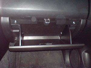

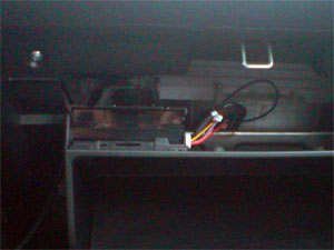

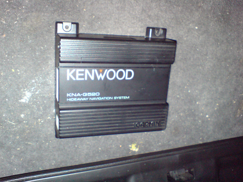

Σας έχω και εγώ μία λύση που τη δοκίμασα σήμερα και είναι μια χαρά!
Τοποθέτησα το ΚΝΑ -520 στο ντουλαπάκι, στη πλάτη του από την εξωτερική
πλευρά, (μη πιάνει και χώρο μέσα σε αυτό) με διπλής όψης ταινία και τώρα
απλά ανοίγω το ντουλαπάκι και το έχω μπροστά μου.
Και ούτε κλοτσιές ούτε τίποτα!
Προσοχή: να μπει όσο πιο αριστερά για να κλείνει το ντουλαπάκι και εννοείται με την υποδοχή της κάρτας προς τα πάνω!

Δημοσίευσηαπό Artsi » Τετ Μάιος 07, 2008 12:26 am
Ορίστε και μερικές φωτογραφίες από τη τοποθέτηση του!

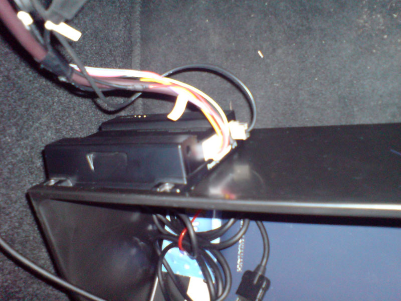

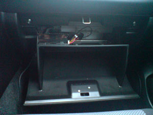

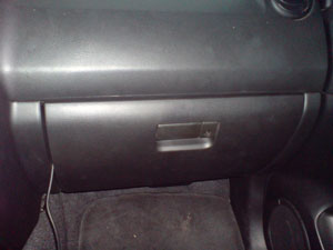

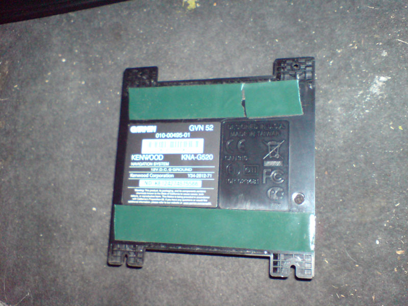

Δημοσίευσηαπό Artsi » Τετ Μάιος 07, 2008 7:16 pm
Ελπίζω αυτές οι φωτογραφίες να είναι πιο κατατοπιστικές για την τοποθέτηση του KNA-g520

Δημοσίευσηαπό Artsi » Τετ Μάιος 07, 2008 7:57 pm
Όχι, απλά όταν ανοίξεις το ντουλαπάκι πιέζεις τα πλαϊνά τοιχώματα για να γλιστρήσουν τα δυο στοπ που έχει και μετά ξεκουμπώνεις πολύ εύκολα και ένα μικρό αμορτισεράκι στα αριστερά.

Δημοσίευσηαπό Artsi » Τετ Μάιος 07, 2008 7:58 pm
Άκυρο!!!!! Δεξιά είναι το αμορτισεράκι!!!! :oops: :oops: :lol:
