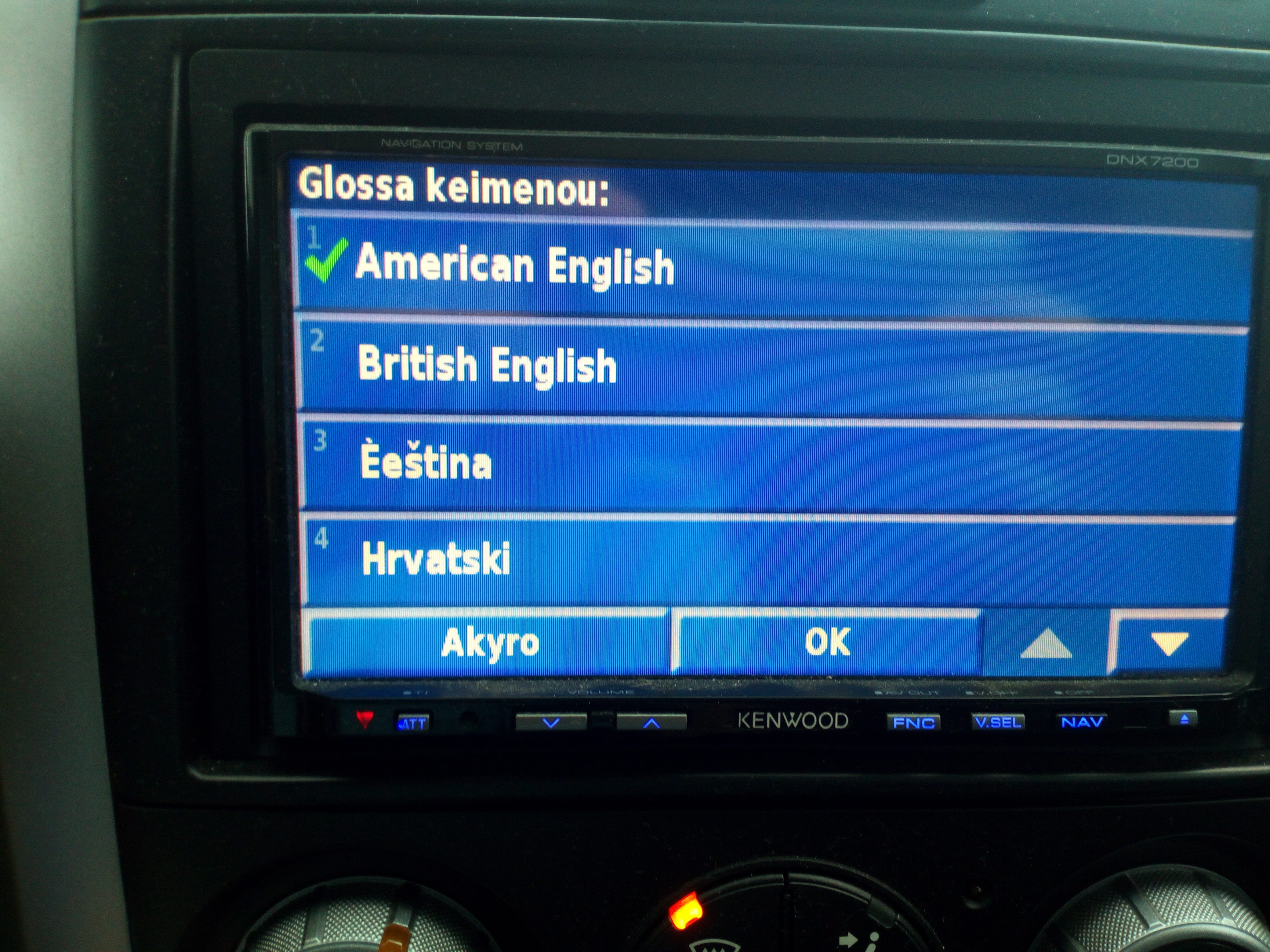

panoshm έγραψε:Τον Latin έβαλες?
1. Μπορείς να μας βάλεις μια φωτό για να τον δούμε?
2. "Γύρνα" το μενού του GPS από Ελληνικά (greeklish) σε English και πες μου τι σου δείχνει
3. Ποιο μοντέλο Kenwood έχεις?

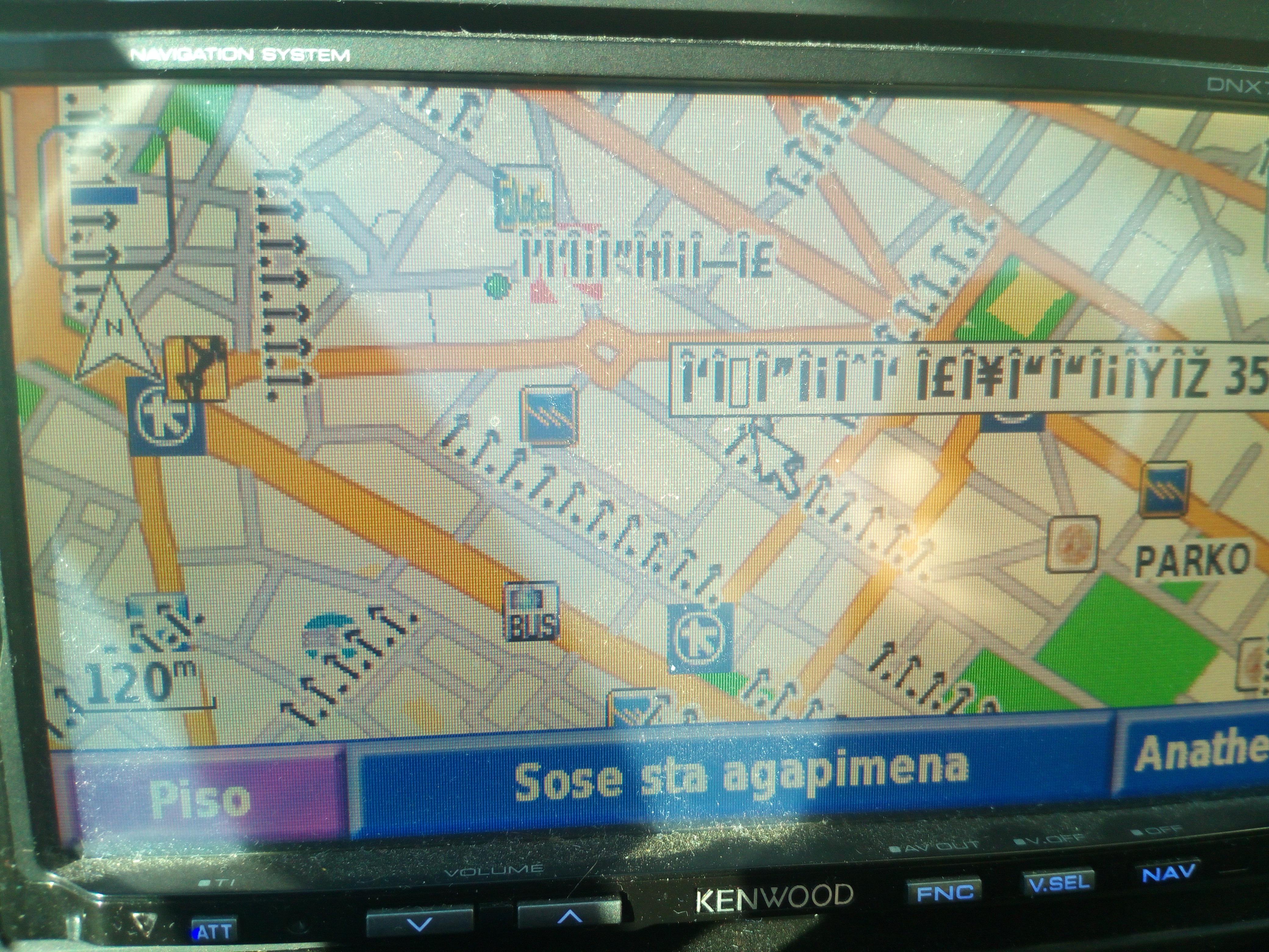

Έχω το DNX700 της KENWOOD θα το βγάλω το απόγευμα και το ανεβάσω να το δείς. Για την αλλαγή γλώσσας θα χρειαστώ να βοηθήσεις οκ; αν και την γύρισα απο ελληνικά στα αγγλικά το μόνο που έκανε είναι το menu στα αγγλικά αντί latin. Αν έχει και κάτι άλλο δεν το γνωρίζω.
Μισά Latin και μισά κινέζικα βγάζει πάντως.
Φώτο πώς ανεβάζω;

tsikis έγραψε:αν και την γύρισα απο ελληνικά στα αγγλικά το μόνο που έκανε είναι το menu στα αγγλικά αντί latin. Αν έχει και κάτι άλλο δεν το γνωρίζω.
Όχι, αυτό που ήδη έκανες εννοούσα...
tsikis έγραψε:Μισά Latin και μισά κινέζικα βγάζει πάντως.
Ποια βλέπεις Latin? τα τοπονύμια στα βουνά? Και αλαμπουρνέζινα στις ονομασίες δρόμων?

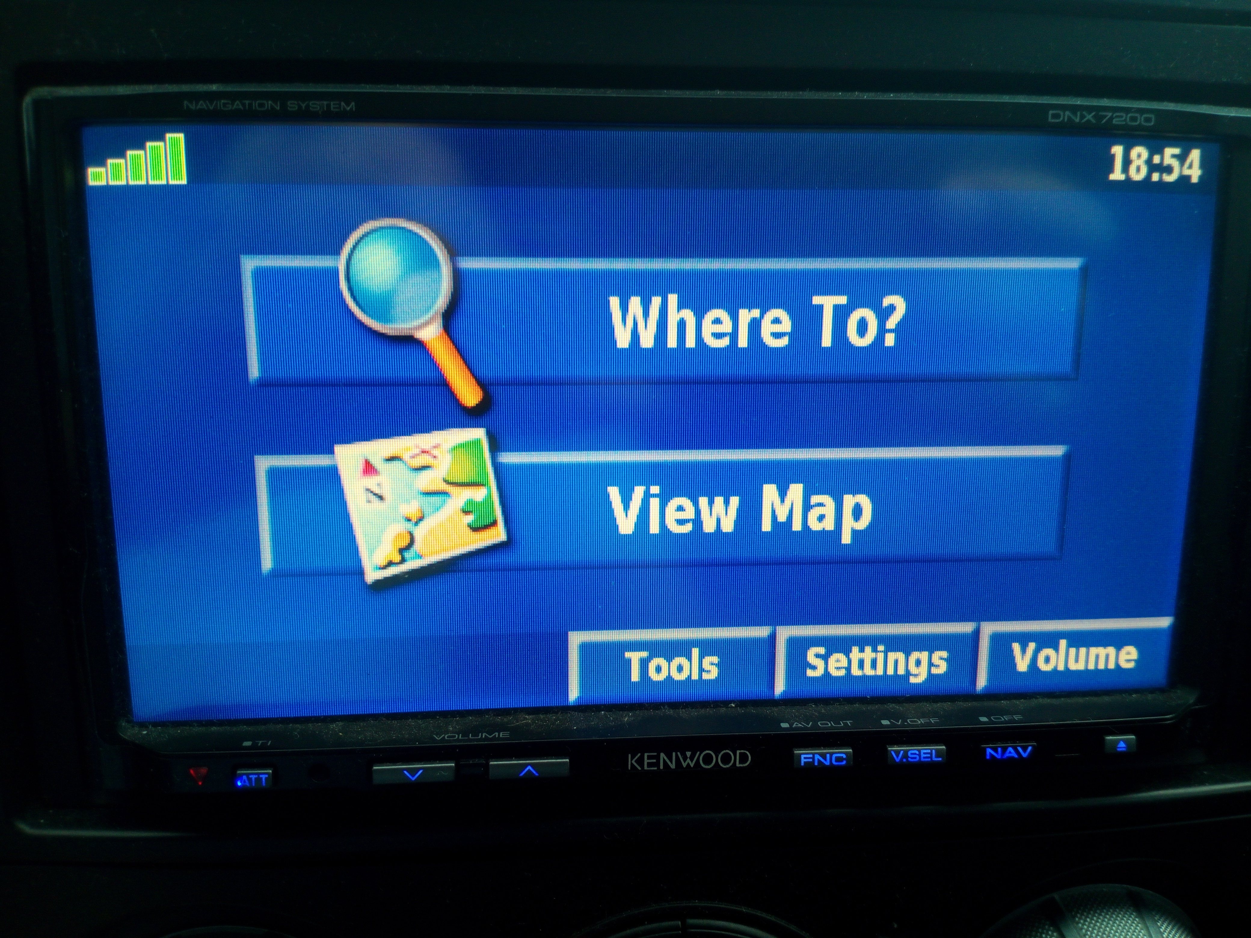

Re: Αναβάθμιση: Autodrive Hellas 5.00Τ Multilingual/Juction View
Δημοσίευσηαπό panoshm » Τετ Ιουν 14, 2017 4:50 pm

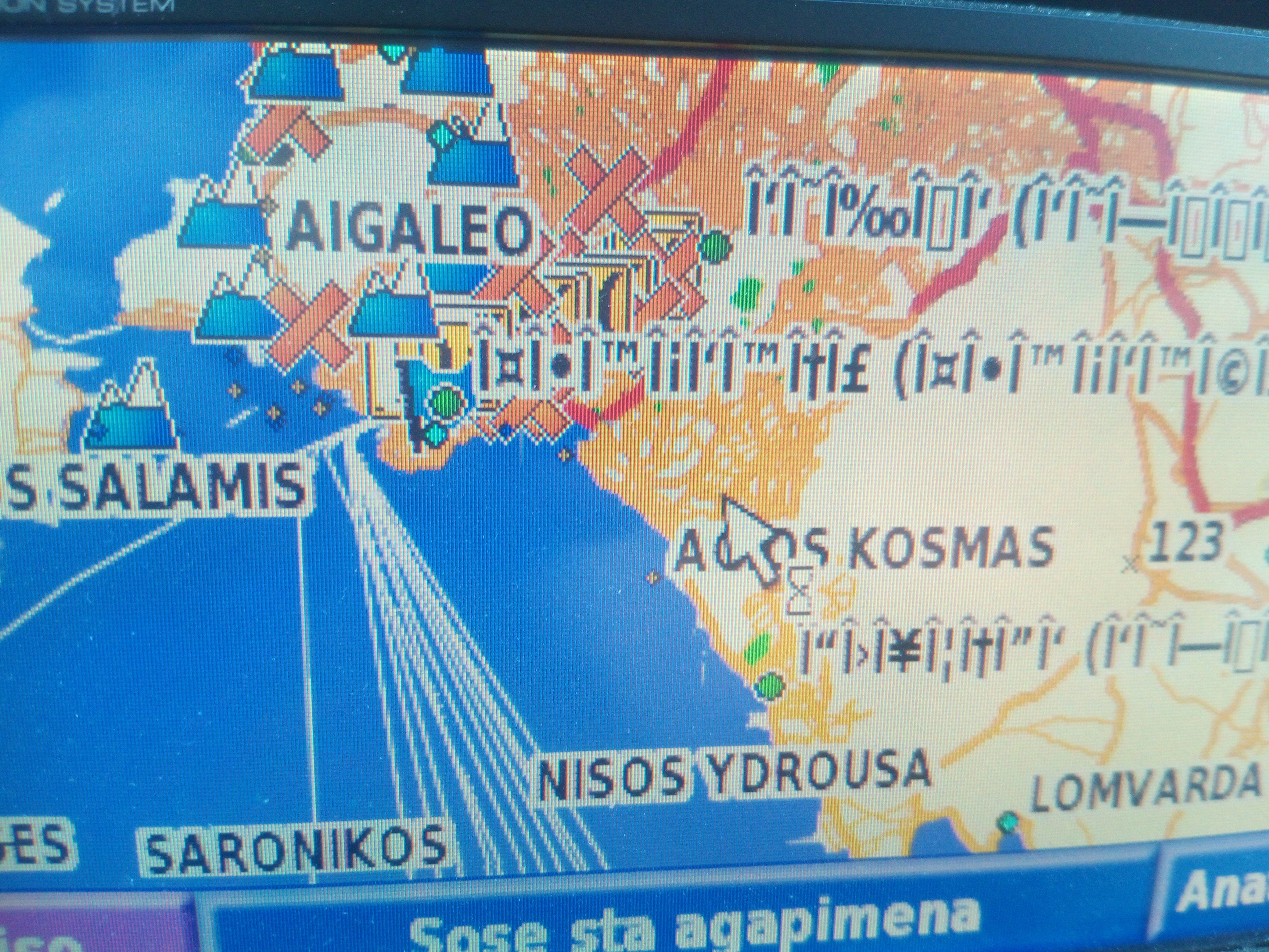

panoshm έγραψε:Εγώ έχω το Nuvi 1490T και το Montana.... Επίσης τον χρησιμοποιώ και στο MapSource & BaseCamp...
Ξεκινάω τα τεστ με το Nuvi 1490 έχοντας τον Ελληνικό χάρτη:
Αρχικά... βλέπω τα μισά Αγγλικά, τα μισά Ελληνικά...και το τελικό "ς" φαίνεται ως "σ"
Ας κάνουμε και αναζήτηση οδού....
Α) Με Ελληνικούς χαρακτήρες:
- Βρίσκω πόλεις-περιοχές
- Δεν βρίσκω διευθύνσεις
- Για pois δεν έψαξα καν.... δεν είχα λόγο μετά από αυτό το "ταρακούνημα" που έπαθα...
- Βάζω Latin χαρακτήρες για την οδό... και ΤΣΟΥΠ! την βρήκε!.....
Β) Με Latin χαρακτήρες:
- Bρίσκω διευθύνσεις
- Για pois δεν έψαξα καν.... για τον ίδιο λόγο...
Συνεχίζω τα τεστ με το Nuvi 1490 έχοντας τον Latin χάρτη:
Είναι ΑΚΡΙΒΩΣ το ίδιο με τον Ελληνικό!!!! Βλέπω στην οθόνη και αναζητώ με τον ΙΔΙΟ ΤΡΟΠΟ όπως και με τον Ελληνικό!!!!
Δεν μπορεί.... και τα δύο img αρχεία που κατέβηκαν από το site (Ελληνικός και Latin) έχουν το ίδιο μέγεθος... 80.264ΚΒ.....
Οι δοκιμές συνεχίζονται.....
Συνέχισα με τις ίδιες δοκιμές και στο Montana 650...
Ακριβώς την ίδια συμπεριφορά, με την μόνη διαφορά ότι το τελικό "ς" φαίνεται σωστά
Πήρα τηλέφωνο στον Σκορδίλη από όπου είχα αγοράσει τις συσκευές με τους χάρτες... Μου είπαν να πάω τις συσκευές από εκεί, να τις αφήσω για να τις εξετάσουν και να με ενημερώσουν για το τι συμβαίνει....
Δημοσίευσηαπό panoshm » Τετ Ιουν 14, 2017 8:54 pm

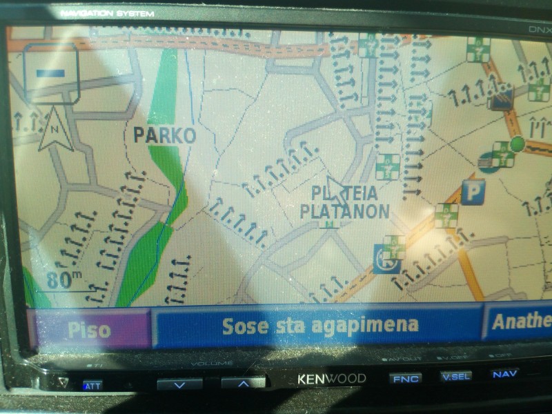

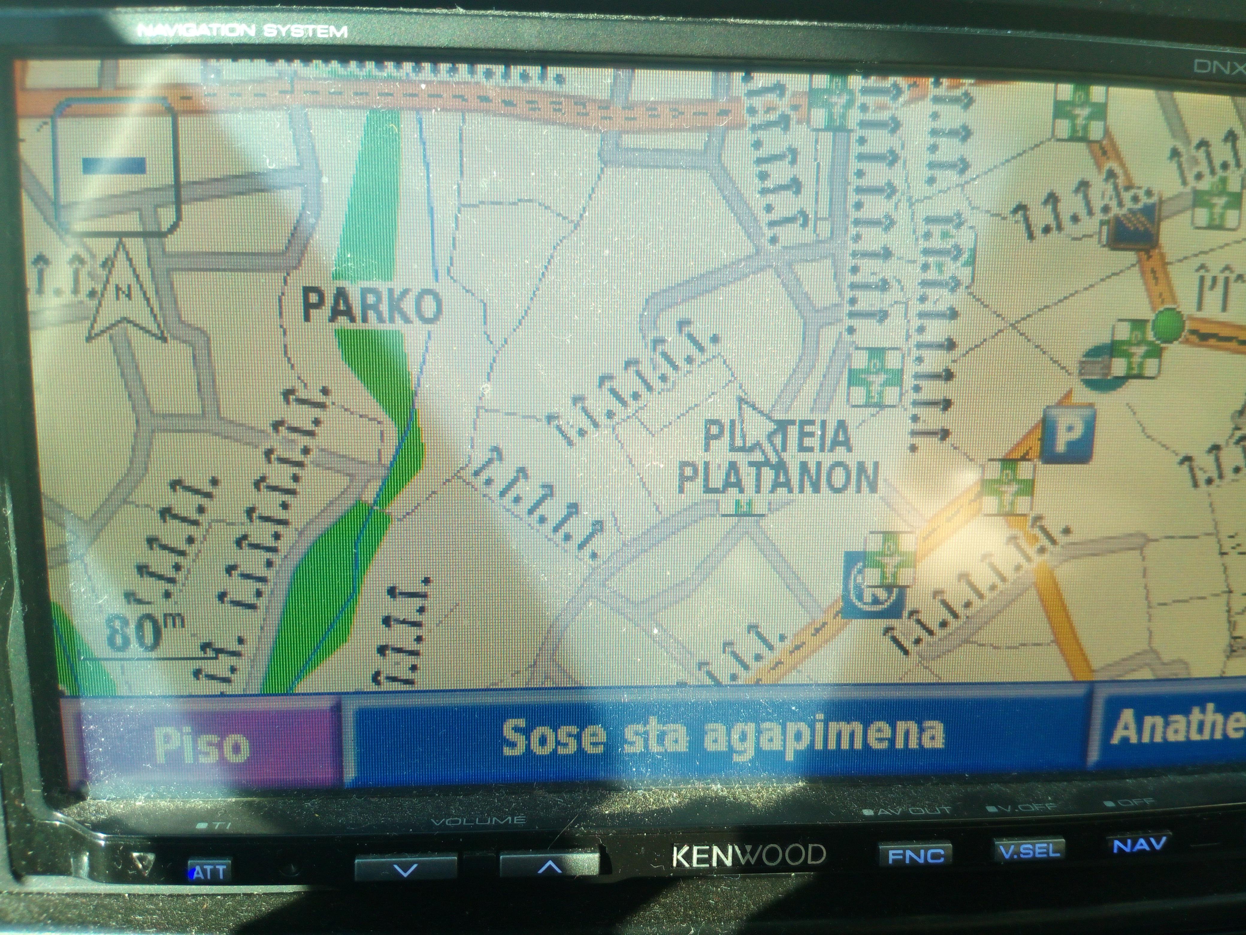

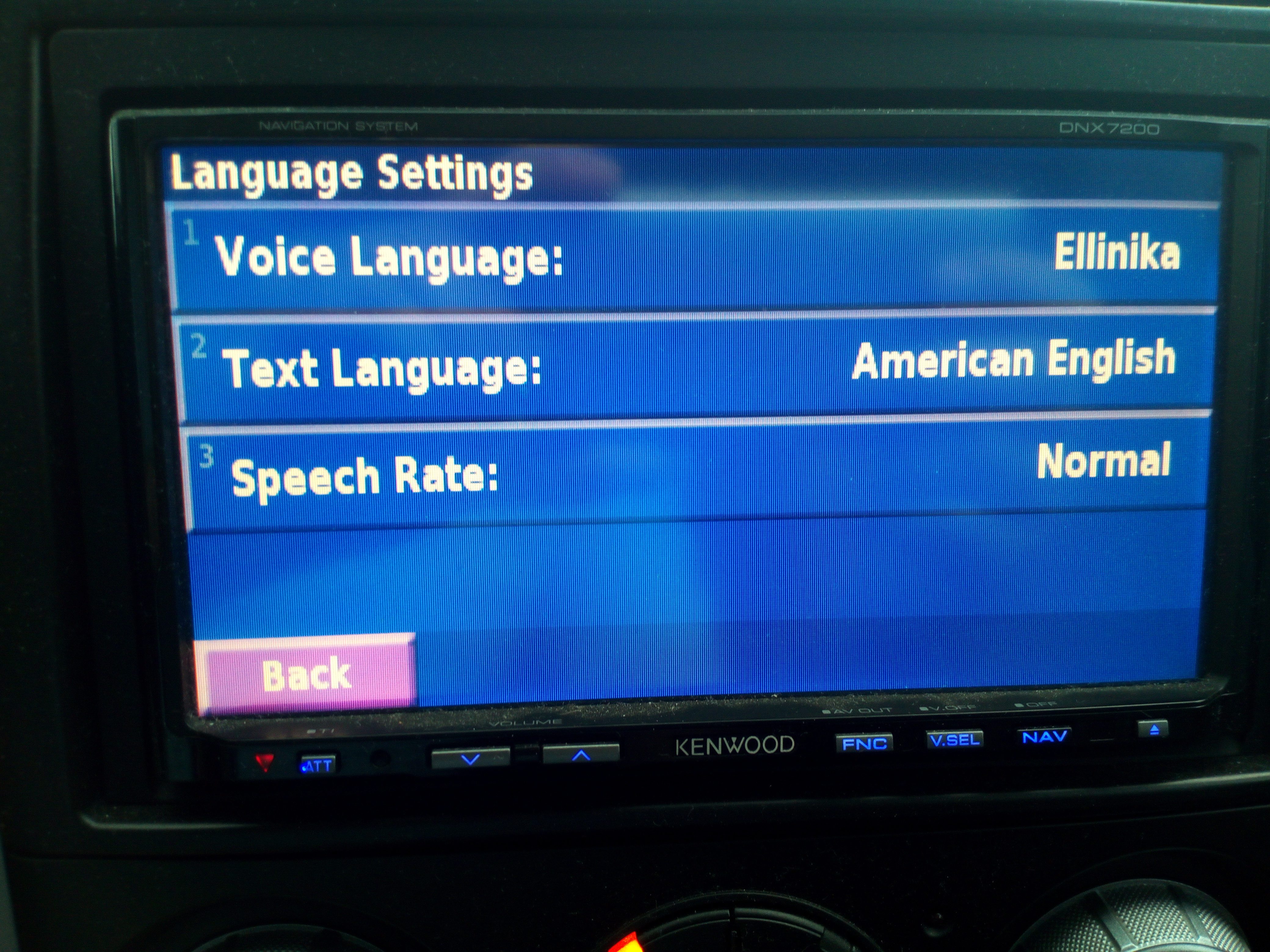

Edit: Για τα υπόλοιπα μοντέλα Kenwood που "βλέπουν" μόνο Latin χαρακτήρες, για να δουν τον χάρτη σωστά (με greeklish χαρακτήρες δηλαδή) θα πρέπει να "γυρίσουν" το ΜΕΝΟΥ του Kenwood σε English και να την κάνουν restart
Μέχρι τώρα επιβεβαιωμένα latin μοντέλα: 6029,7200,5240
Τα παρακάτω αφορούν την απεικόνιση του χάρτη με το μενού σε Ellinika (greeklish) δηλαδή...
Φυσικά δεν σταματάω να τα "χώνω" στην εταιρία, διότι ΔΕΝ ενημέρωσε το τι θα πρέπει να κάνουν οι χρήστες για να δουν τον χάρτη.... :twisted:
Και ίσως!!!! αυτή να ήταν η λύση στην προηγούμενη έκδοση αλλά να μην το πήρε χαμπάρι κανένας μας... :violin:
To να αναβαθμίζεις τις ιδιότητες του χάρτη για να συμβαδίζει με τις νέου τεχνολογίας συσκευές της Garmin είναι κάτι καλό για μια εταιρία παραγωγής χαρτών... και πράγματι ο χάρτης στις νέου τύπου συσκευές λειτουργεί περίφημα :!:
Το να απαξιώνεις όμως τις παλιές συσκευές που οι κάτοχοί τους έδωσαν πολλά λεφτά για να τις αγοράσουν, αυτό είναι άνω ποταμών :!: :!: :violin: :violin:

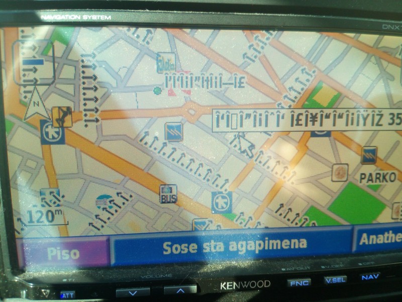

Και στο KENWOOD DDX-6029 τα ίδια ιερογλυφικά.
Ξαναγύρισα στον City Navigator.

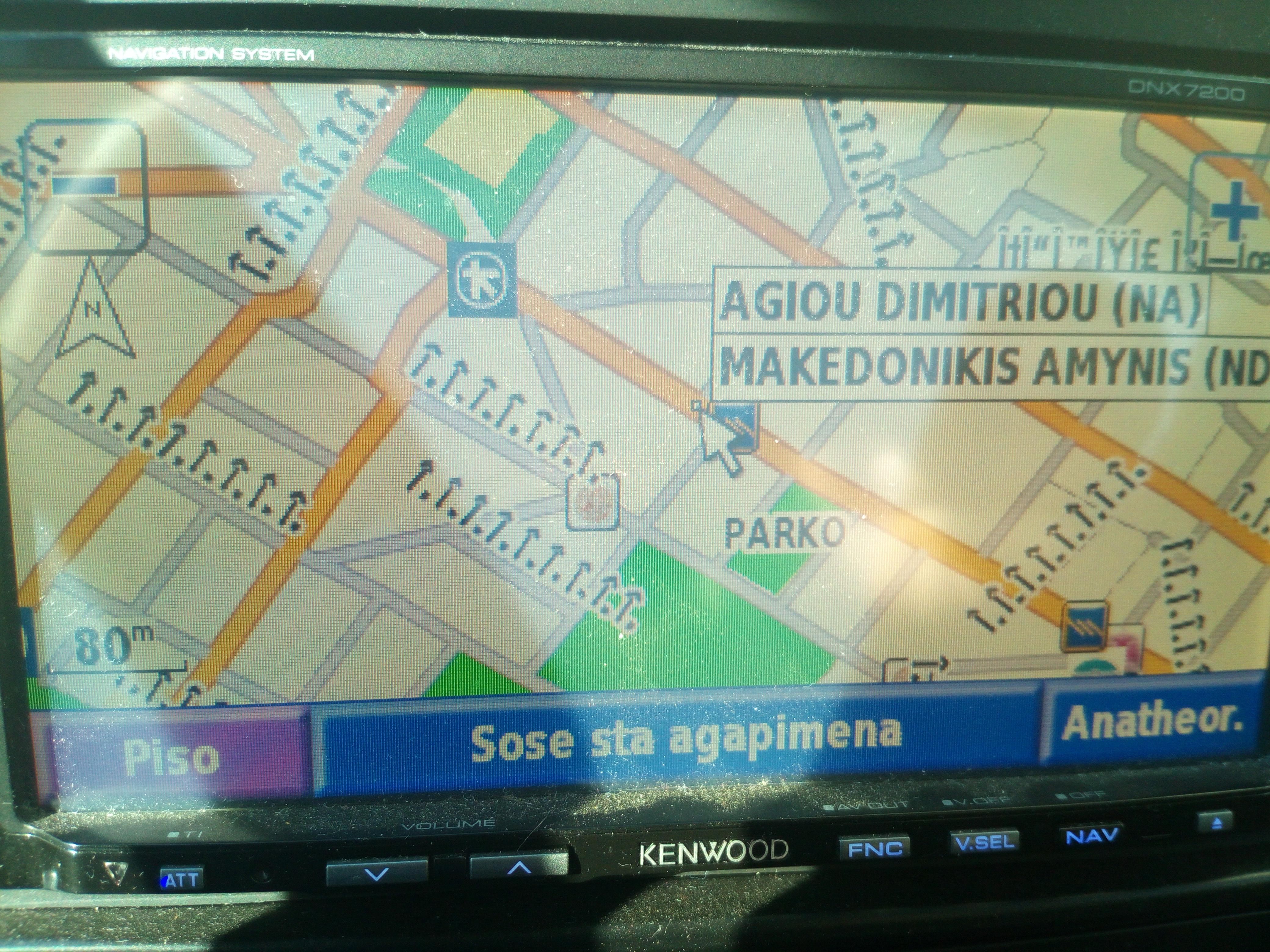

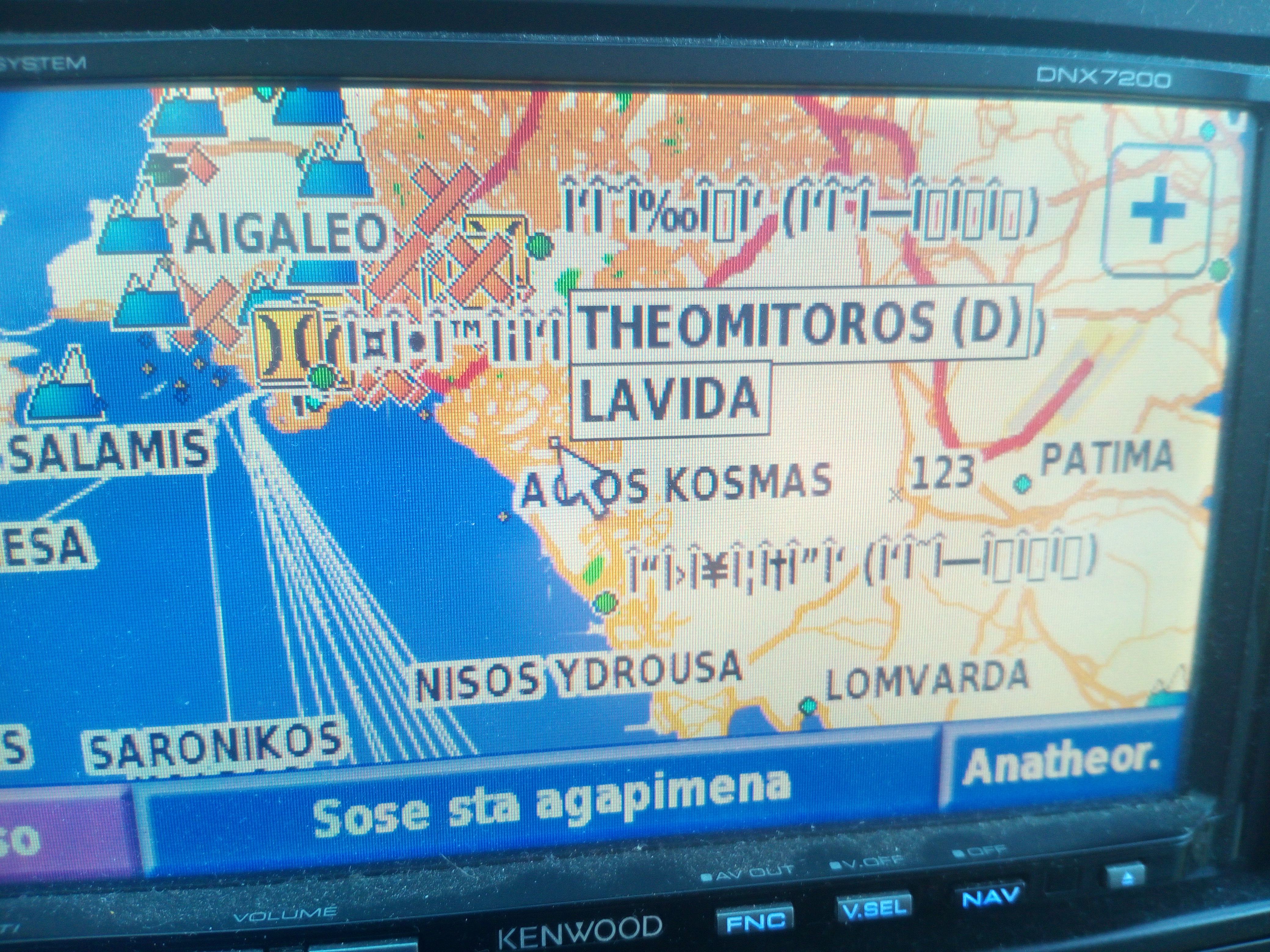

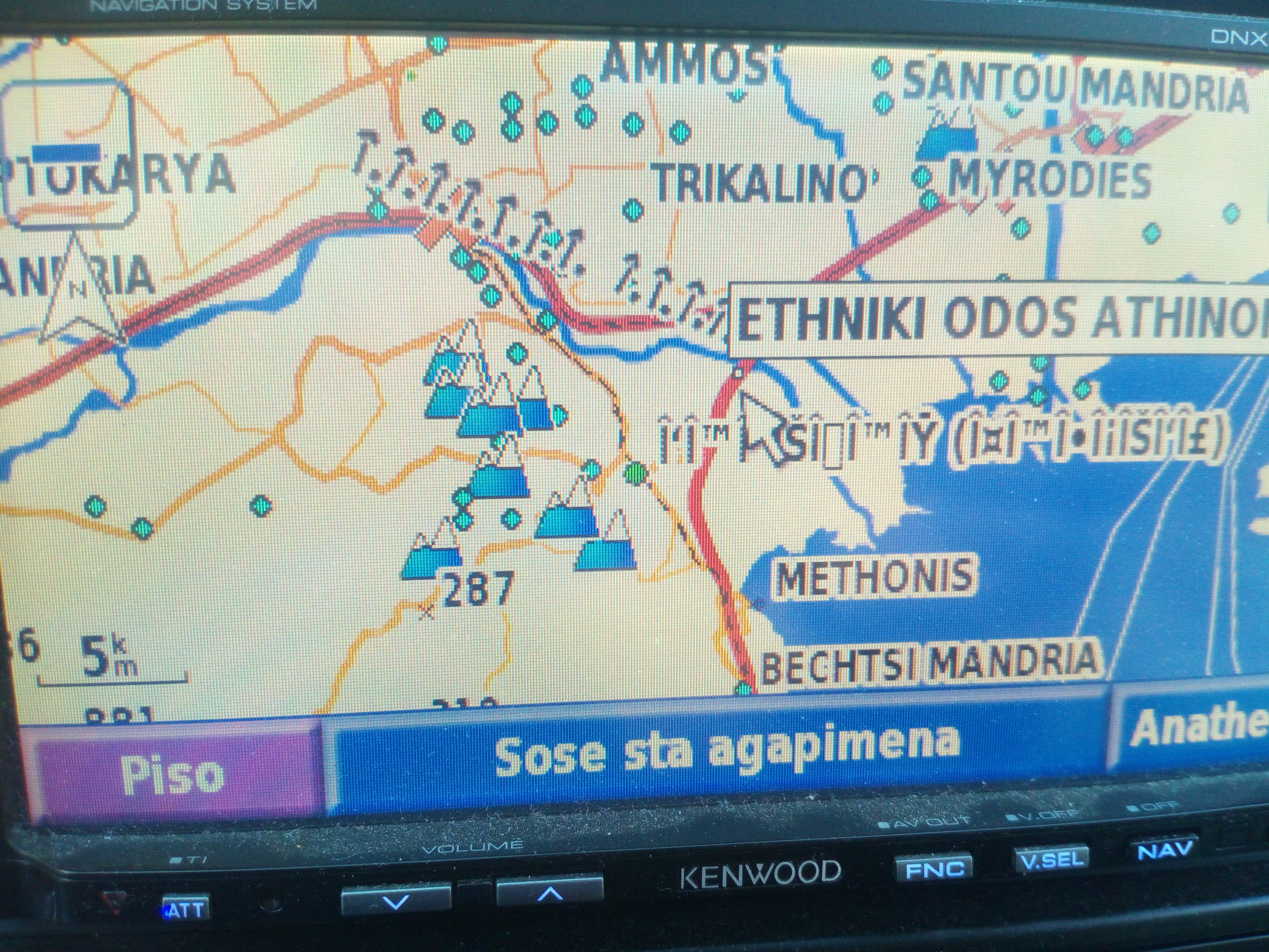

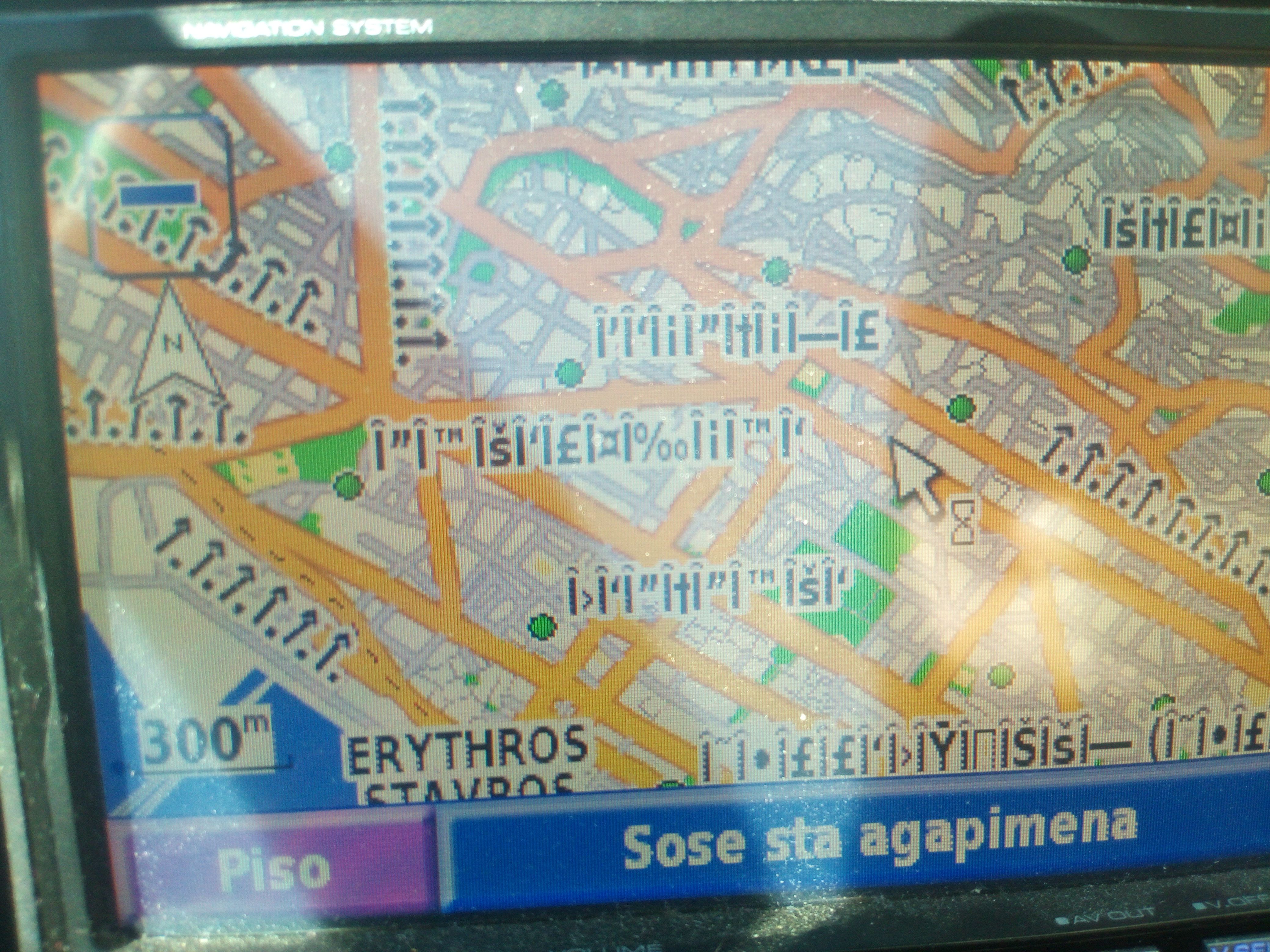

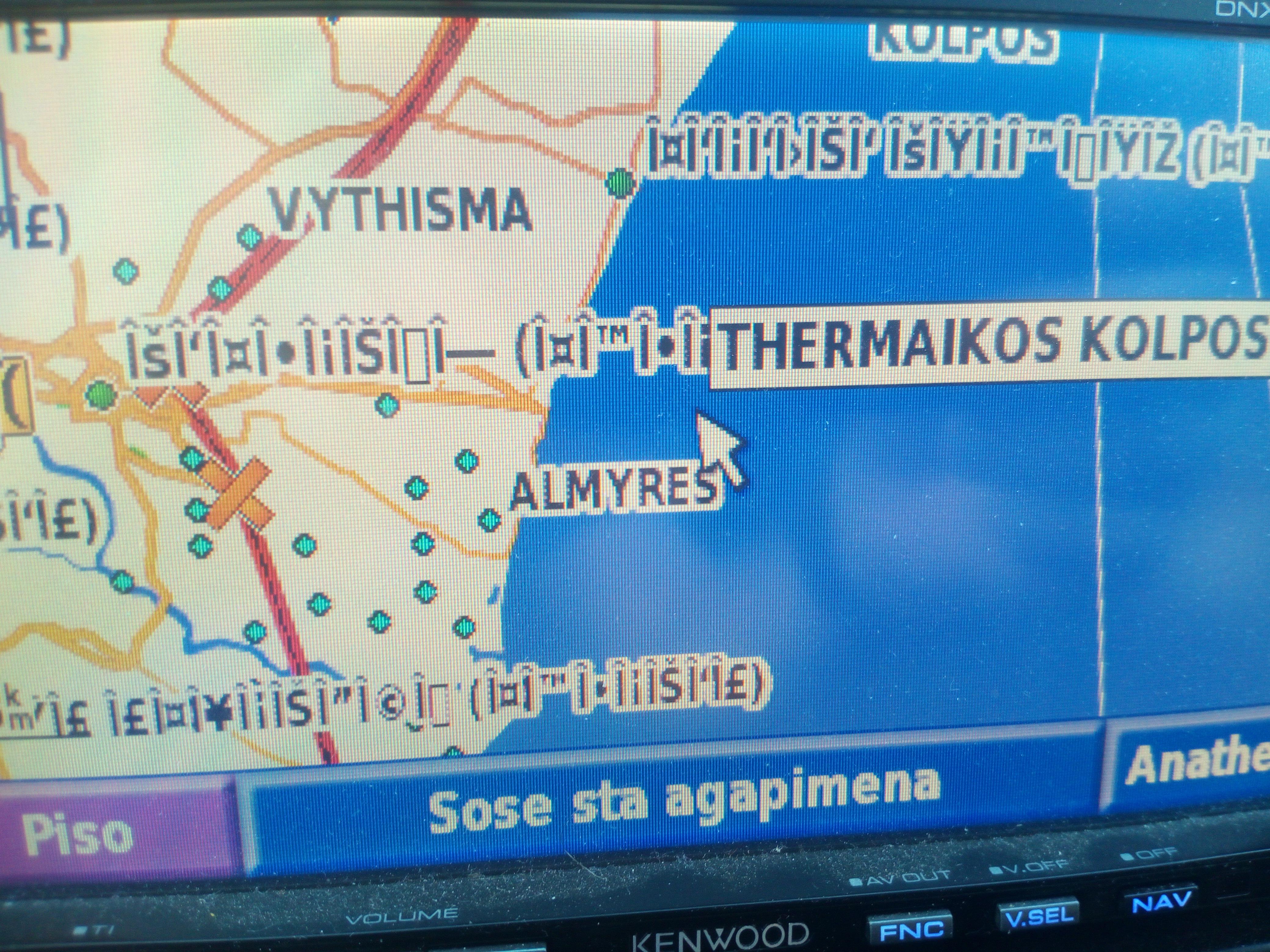

Δημοσίευσηαπό panoshm » Τετ Ιουν 14, 2017 10:04 pm
ΓΙΩΡΓΟΣ ΜΠ έγραψε:Επειδή κρατώ την ανάσα από το μεσημέρι και θα σκάσω , δουλεύει τελικά στο 7200 .
Όπως βλέπεις στις φωτογραφίες παραπάνω.... όχι!

Δημοσίευσηαπό ΓΙΩΡΓΟΣ ΜΠΕΛΟΥΛΗΣ » Τετ Ιουν 14, 2017 10:45 pm
Αυτό δεν είναι χάρτης είναι διάταξη στρατιωτικών δυνάμεων , άρε αθάνατε σκορδιλη :violin: :violin: :violin: :violin: :violin: :violin: :violin: :violin: :violin:
Δημοσίευσηαπό EVGENIOS » Παρ Ιουν 16, 2017 8:46 am
Έκανα κάτι δοκιμές χτές (φωτο δεν έβγαλα γιατί νευρίασα).
Πάντα με τον latin χάρτη μέσα.

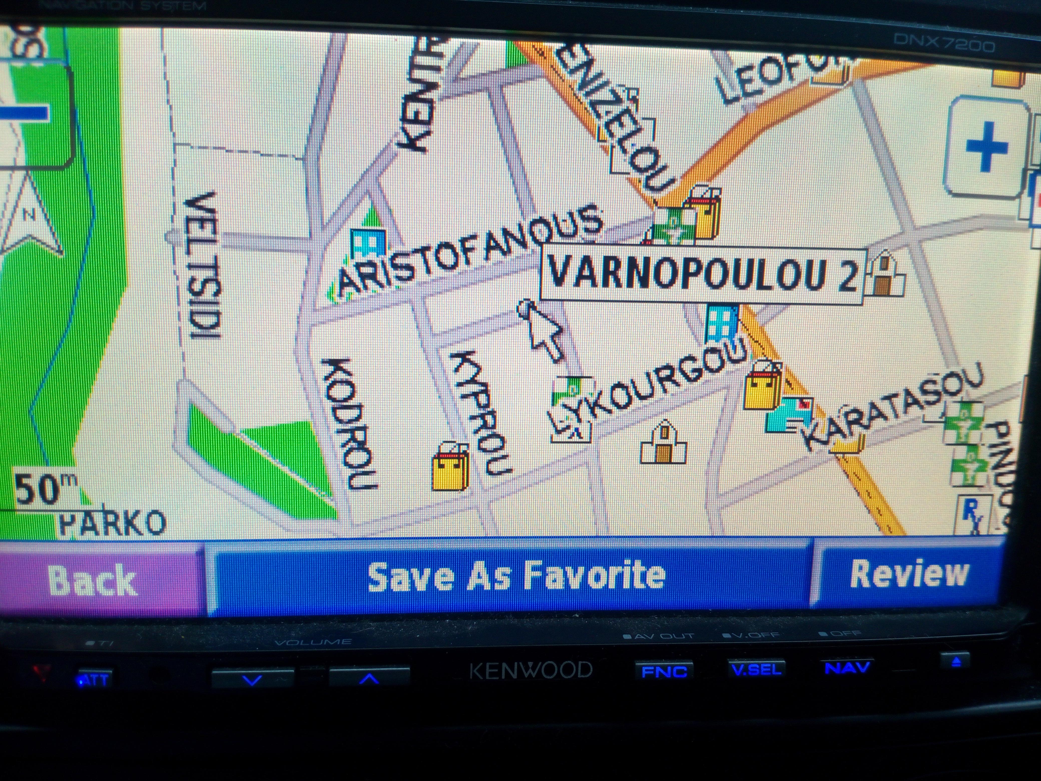

Αν έχω γλώσσα συστήματος ellinika (δηλαδή greeklish) βλέπω ιερογλυφικά.
Αν έχω γλώσσα συστήματος αγγλικά (british english ή και american) τότε βλέπω τα τοπωνύμια και τις πόλεις κανονικά greeklish!!!
Έχει όμως άλλο θέμα, και στις 2 παραπάνω περιπτώσεις αν στην αρχική οθόνη επιλέξω το pros ta pou και μετά πατήσω για να ψάξω διεύθυνση, βγάζει μύνημα ότι:
δεν υπάρχει λεπτομερείς χάρτης για ψάξιμο.
με την προηγούμενη έκδοση δεν θυμάμαι αν είχα αυτό το πρόβλημα (ουτως ή άλλοως έδω στο νησί δεν ψάχνω και πολύ διευθύνσεις)
Τι γίνεται;
