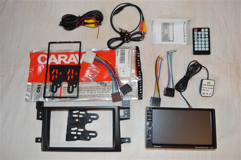

Και φώτο από το MP5 car player...
s-l160014 (800 x 800).jpg (179.26 KiB) 7196 προβολές
DSC_5625 (800 x 532).jpg (100.25 KiB) 7196 προβολές

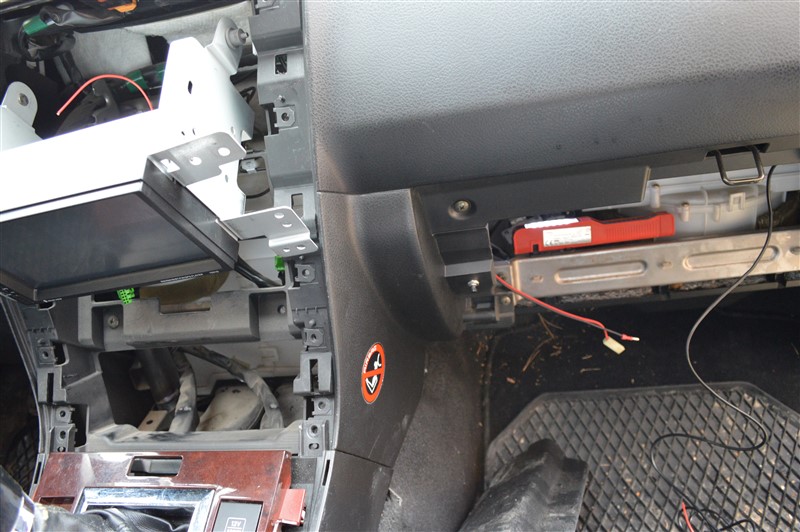

...από την τοποθέτηση.
DSC_5627 (800 x 532).jpg (88.54 KiB) 7196 προβολές
DSC_5629 (800 x 532).jpg (76.64 KiB) 7196 προβολές
DSC_5630 (800 x 532).jpg (113.18 KiB) 7196 προβολές

Δημοσίευσηαπό jiannisk » Κυρ Απρ 02, 2017 7:34 am
Καλορίζικο!
E βαλε και μια τελειωμενο!
Τα καλωδια και την προσοψη τα ειχε μεσα?

Δημοσίευσηαπό fronteras » Κυρ Απρ 02, 2017 9:07 am
Κάπου την έχω και δεν την βρίσκω. Θα βγάλω άλλες.
Την πρόσοψη και τον αντάπτορα τα πήρα από άλλον στο ebay, περίπου 25€.
Δεν ξέρω σε άλλα NGV πως είναι, αλλά εγώ χρειάστηκα μόνο το πλαίσιο.
