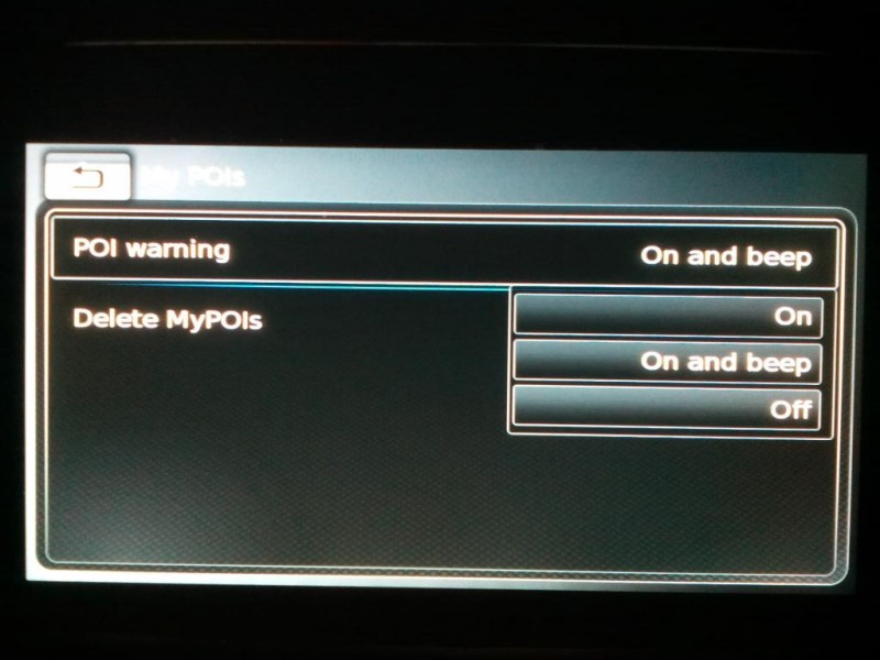

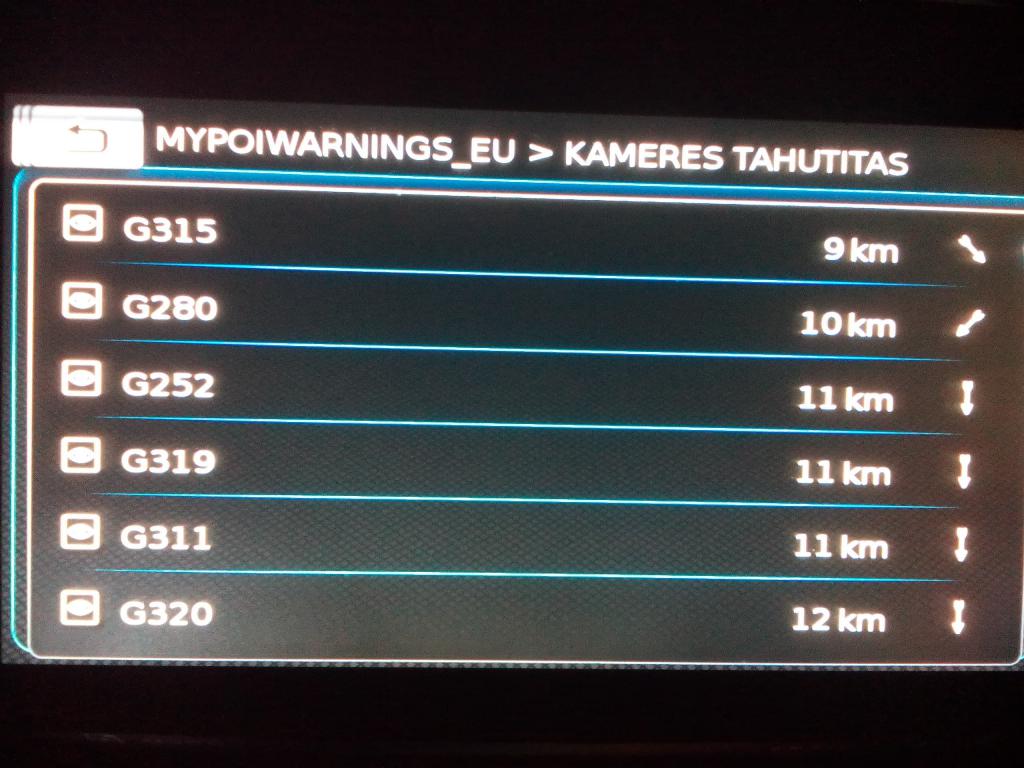

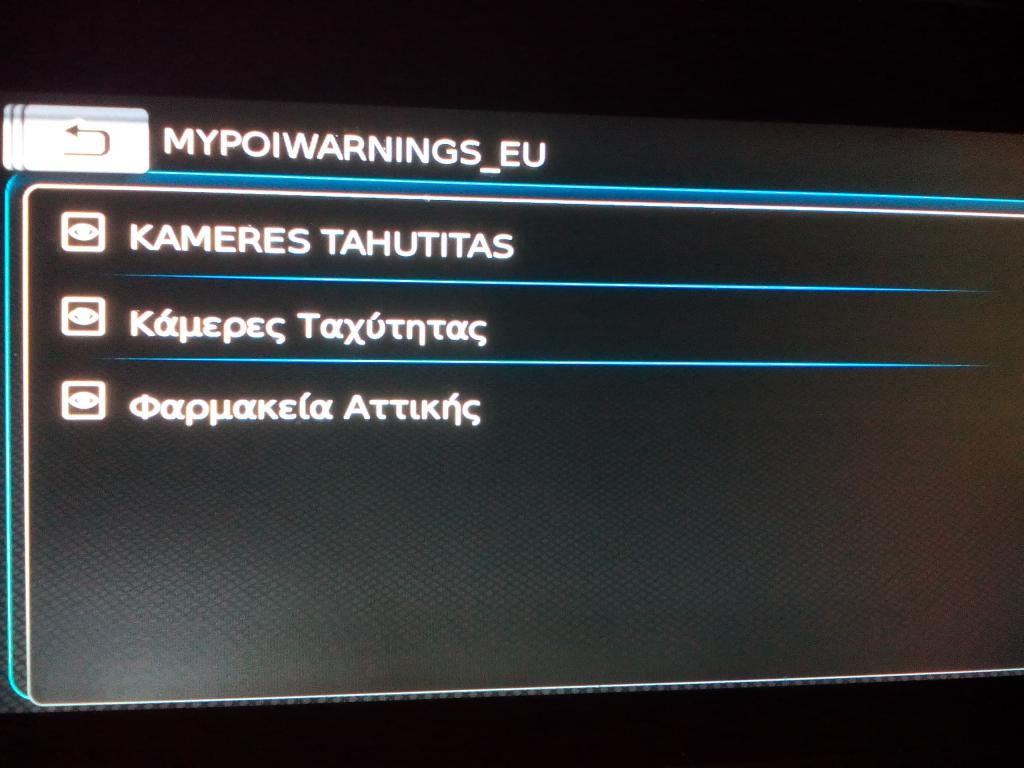

Παίρνουμε ένα USB στικάκι. Το βάζουμε αρχικά στο pc μας και το κάνουμε FAT32.
Ανοίγουμε μέσα σε αυτό έναν φάκελο με το όνομα MyPOIS και μετά ένα υποφάκελο μέσα στον πρώτο με το όνομα myPOIWarnings_EU.
Πάμε στα pois που θέλουμε να κατεβάσουμε εδώ… http://index.pois.gr/
Βρίσκουμε αυτό που θέλουμε και το επιλέγουμε μόνον ως GARMIN.csv. Το κατεβάζουμε το αποσυμπιέζουμε και το ρίχνουμε όπως δείχνω παρακάτω ένα παράδειγμα.
MyPOIS/ myPOIWarnings_EU/ Kameres Tahutitas.csv
Πριν βάλουμε μπροστά το αυτοκίνητο τοποθετούμε το στικάκι στην USB θύρα. Γυρνάμε το κλειδί. Ανοίγει η οθόνη. Περιμένουμε ένα λεπτό περίπου και ενεργοποιούμε το GPS.
Βγαίνει ένα πινακάκι που λέει ότι θα φορτώσει τα poi. Πατάμε OK! Και αυτό ήταν. ;-)

Εκανα τεστ και δουλευουν μονο που το usb το βαζουμε εφοσον εχουμε ανοιξει την εφαρμογη και το αμαζι να δουλευει:)
