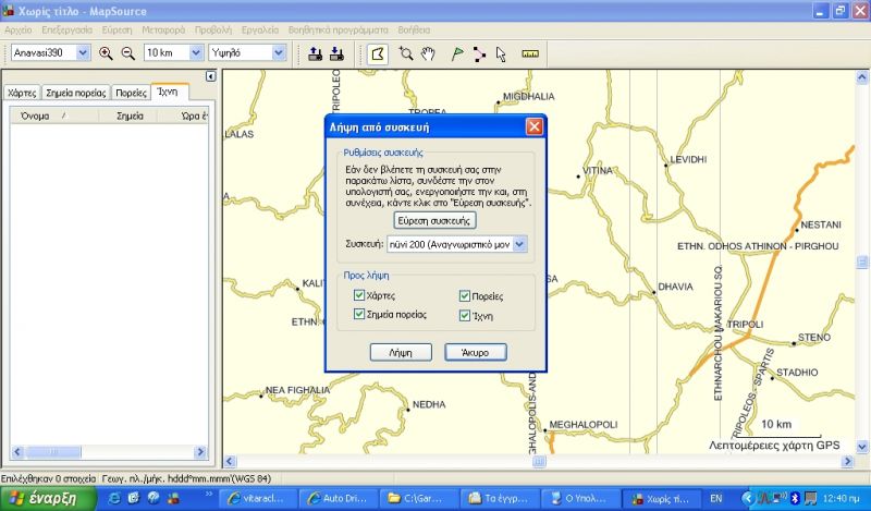

Μόλις προσπάθησα να βάλω το Mapsource και να δει το GPS μου. ΔΕΝ κατάφερε να το δει. Κάποιος σε άλλο forum λέει ότι το Mapsource συνεργάζεται με τη σειρά 7** και όχι με τη σειρά 2**. Κάτι τέτοιο μου είπε και ο Παναγιλωτης που μου έδωσε το Nuvi265W αλλά δεν το έπιασα καλά... Τι κάνω λοιπόν για να διαχειριστώ τους χάρτες αυτούς (AutoDrive Ηellas και CityNavigator και μετέπειτα άλλους χάρτες που θα ανεβάσω σαν αρχεία έστω με την διαδικασία του Dimis?)
Δημοσίευσηαπό dimitErios » Σάβ Φεβ 21, 2009 1:46 am
Το Mapsource δουλέυει σίγουρα με τη σειρά 2χχ διότι το έχω δοκιμάσει προσωπικά, όντας κάτοχος του Nuvi 200.
Σιγουρέψου ότι μπορείς να δεις το garmin στο pc σου από το MyComputer όπου θα φαίνεται ως αφαιρούμενος δίσκος. Μέσα από το μενου του Mapsource επιλέγεις Μεταφορά - Λήψη από συσκευή και στο παράθυρο που ανοίγει επιλέγεις Ευρεση Συσκευής. Στη λίστα που υπάρχει από κάτω, θα πρέπει λογικά να υπάρχει και το Garmin σου. Επιλέγεις τι θέλεις να φορτώσεις στο PC και πατάς ΛΗΨΗ.
Για να ανοίξεις χάρτη στο Mapsource πρέπει να τον έχεις σε μορφή για Mapsource. O χάρτης που ήδη έχεις μέσα στη συσκευή σου δεν ανοίγει από το Mapsource.

Δημοσίευσηαπό panoshm » Δευτ Φεβ 23, 2009 10:59 pm
Dimis έγραψε:Μερικες γενικές πληροφορίες....
Κάθε πρόγραμμα της garmin ............................ μπορεί να δεχτεί μέχρι 3 χάρτες το μέγιστο + τον βασικό χάρτη χαρτογράφησης του κόσμου.....
Τι ανακάλυψα εγώ: Ο χάρτης της Ανάβασης είναι "διπλός". Έχει σαν ξεχωριστό χάρτη τις ισουψής και τα μονοπάτια, και σαν ξεχωριστό χάρτη τα υπόλοιπα (δρόμοι κλπ). (Ας είναι 1 αρχείο img). Kαι επειδή εμένα το Nuvi265W έχει από τη μάνα του AutoDrive + CityNavigator, δεν μπορώ να δω και της Ανάβασης γιατί θα έχω σύνολο 4(+τον base) χάρτες (η σκέψη να μην μπουν οι ισουψείς και τα μονοπάτια δεν έχει ισχύ αφού είναι στο ίδιο 1 αρχείο .img)
Δημήτρη μόλις έβγαλα εντελώς το CityNavigator (move κάπου αλλού στο PC μου), και ονόμασα το χάρτη της Ανάβασης σε gmapprom.img είδε κανονικά και την Ανάβαση (και ισουψείς, μονοπάτια) και παίζει άψογα η εναλλαγή μεταξύ AutoDrive και Ανάβασης. Ευχαριστώ πολύ για την βοήθειαΕικόναΕικόναΕικόναΕικόναΕικόναΕικόναΕικόναΕικόναΕικόναΕικόναΕικόναΕικόνα ΕικόναΕικόναΕικόναΕικόναΕικόναΕικόναΕικόναΕικόναΕικόνα
