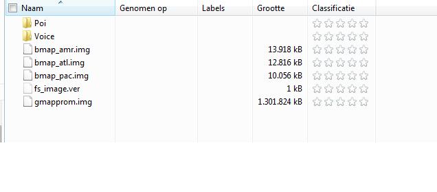

Να τα μαζευουμε λιγο και να δουμε πως κανουμε αλλαγες -προσθηκες χαρτων στην εσωτερικη μνημη....
Ο καθενας ειναι υπευθυνος εαν θα προβει στις παρακατω ενεργειες.
Να πουμε οτι το 7200 δεν παιρνει "περιεργους" χαρτες.
************************************ΔΙΑΔΙΚΑΣΙΑ**********************************
-Καλωδιο...απο mini usb-σε standard, "mini USB Cable-VMC14UMB2 male to standard USB male cable" για να δουλεψει στα σιγουρα, διαφορετικα υπαρχει περιπτωση το pc να μην βλεπει τον navigator.
-DRIVERS για να επικοινωνησει το lap- top με την συσκευη. http://www8.garmin.com/support/download ... jsp?id=591
απο εδω απευθειας οι drivers .http://www8.garmin.com/software/USBDrivers_23.exe
-Ανοιγουμε πρωτα το lap-top και μετα ενεργoποιουμε το dnx-7200

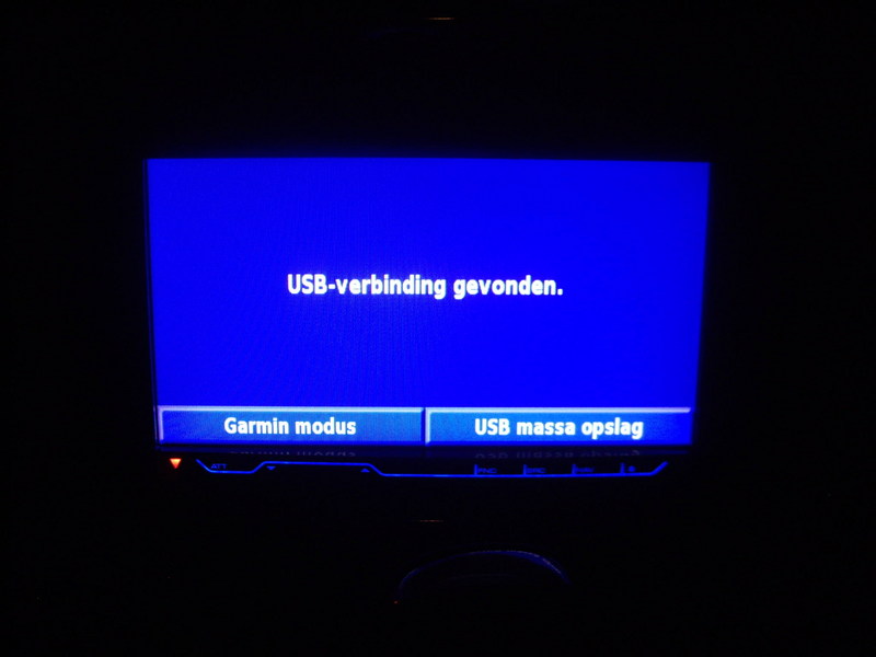

-Ενω ειμαστε στο navigation ,στην ερωτηση "USB mass storage " ή "garmin"τσεκαρουμε το "USB mass storage "στο dnx7200
-κανουμε backup (για καθε ενδεχομενο!!!) ολη την εσωτερικη μνημη του dnx7200 στο lap-top μας.Αυτο θα μας παρει 1 ωρα.Αρα πρεπει να εχει φορτισμενη μπαταρια το lap-top ,και το αυτοκινητο.Αλλοιως βαζουμε την μηχανη να δουλευει και το lap-top να παιρνει ρευμα απο την πριζα του αυτοκινητου...(aux power).
-Αφαιρουμε τον παλιο τον χαρτη gmapprom.img (μεγαλο αρχειο) απο τον DNX7200
-Αντιγραφουμε τον νεο χαρτη και τον βαζουμε στο dnx7200 (copy-paste)
-Εαν ονομαζεται gmapsupp.img τοτε του αλλαζουμε το ονομα και τον ονομαζουμε gmapprom.img στο DNX7200
-οταν ανοιξουμε τη συσκευη και ειναι η πρωτη του φορα ,που ανοιγει ο χαρτης θα ζητησει τον κωδικο του χαρτη ο οποιος θα πληκτρολογηθει επανω στην οθονη.......(αυτο δεν το συνιστω, καλυτερα πρωτα να εχει γινει δοκιμη του χαρτη στην sd στην εξωτερικη μνημη).
-στο 7200 ΛΕΩ ΕΓΩ ΟΤΙ ΣΤΑ ΣΙΓΟΥΡΑ μπορουμε στην εσωτερικη μνημη να του περασουμε 2 νομιμους χαρτες (οχι μαιμου) με τα παρακατω ονοματα.
gmapprom.img
gmapsupp.img
Για τα παρακατω δεν ειναι σιγουρο.
gmapprom1.img
gmapoem.img

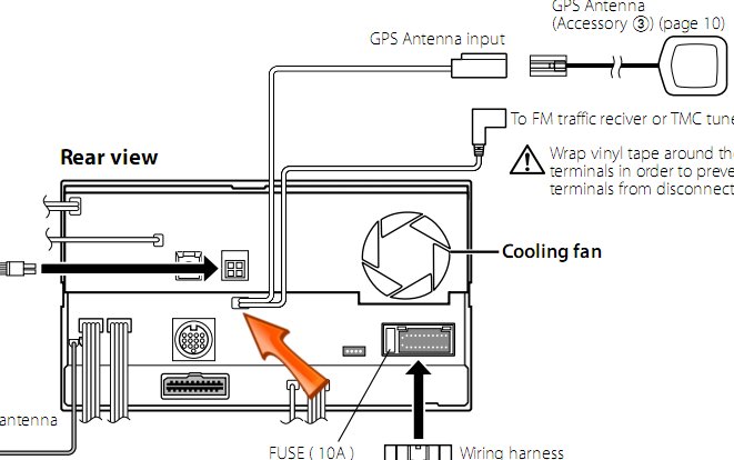

Θεση για το usb στο FM traffic receiver
http://www.avforums.com/forums/car-ente ... ews-4.html
http://www.navitotal.com/forums/showthr ... ts&p=54440
http://www.navigatiehelpsite.nl/forum/v ... hp?t=12069
