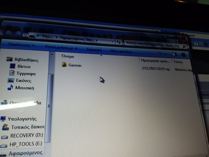

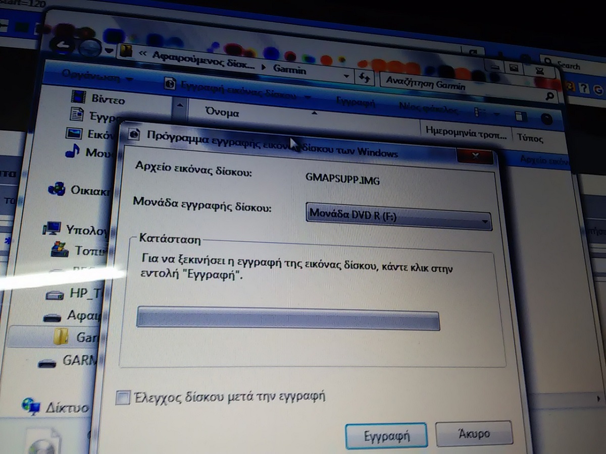

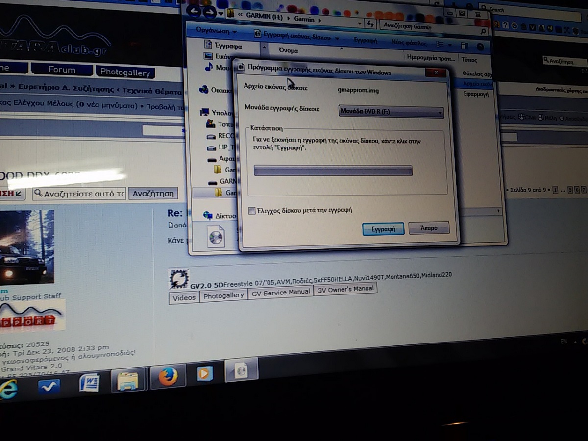

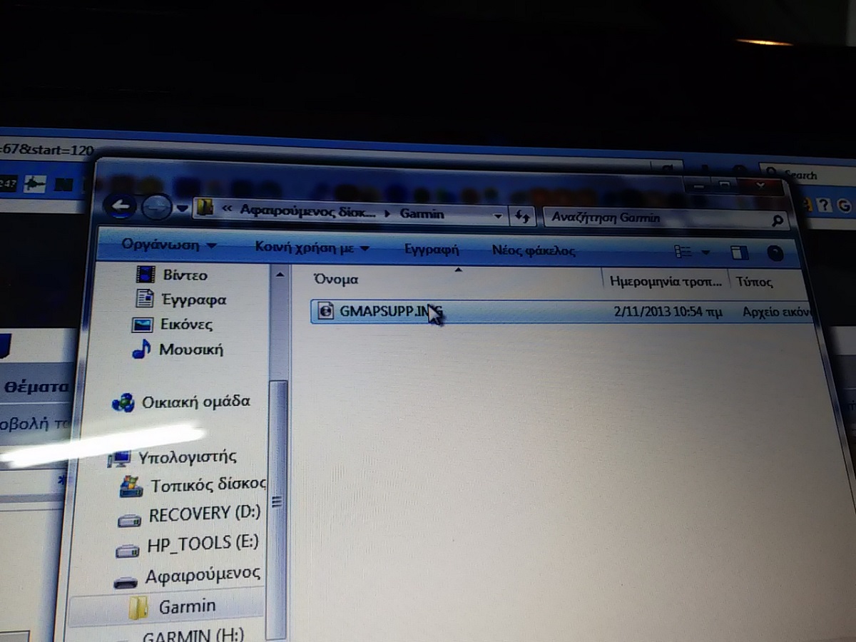

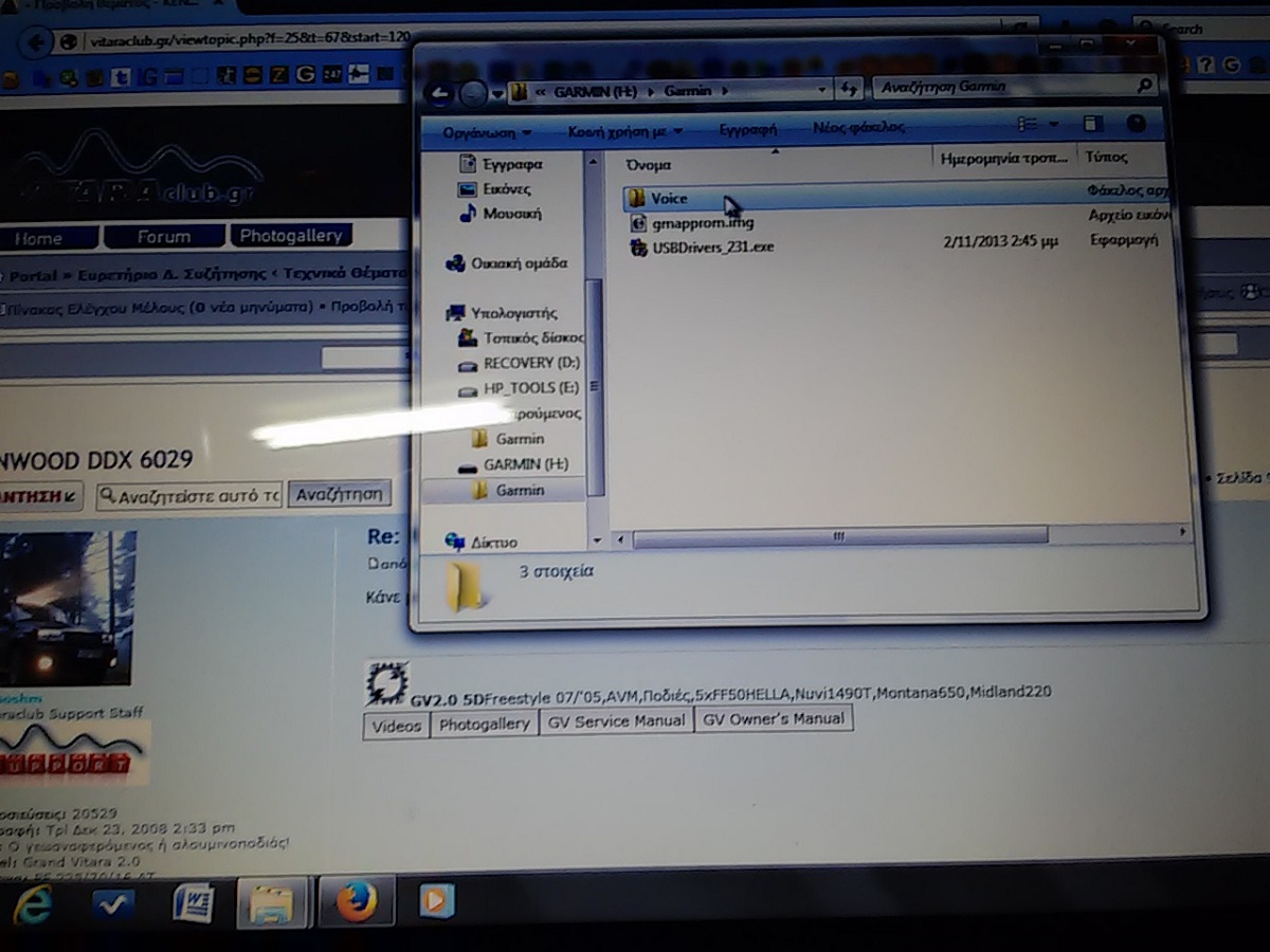

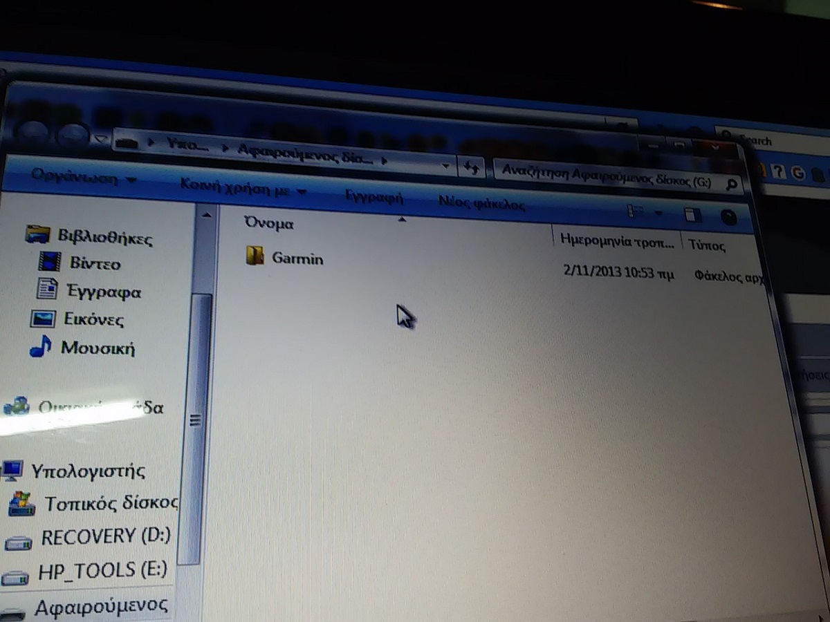

Λοιπόν:
1. Μην προσπαθείς να ανοίξεις τα .img αρχεία, δεν είναι "εικόνα" για εγγραφή σε DVD κλπ, είναι οι χάρτες σου :!:

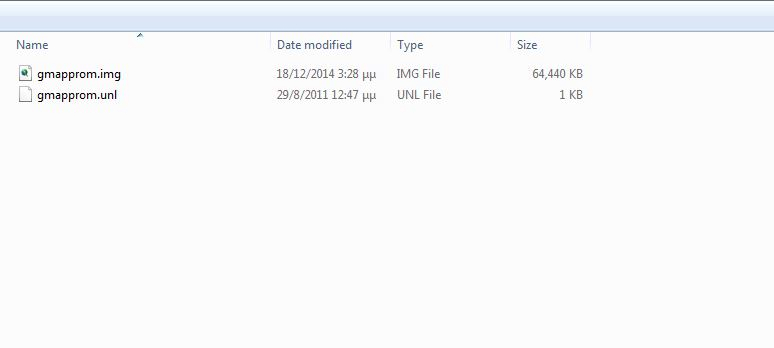

2. Στην εσωτερική μνήμη της συσκευής έχεις έναν χάρτη με όνομα αρχείου gmapprom.img (δεν μου δείχνεις το μέγεθος όμως, και δεν μπορώ να δω τι είναι έτσι....)
3. Στην κάρτα SD έχεις άλλον έναν χάρτη με όνομα αρχείου gmapsupp.img (δεν μου δείχνεις το μέγεθος όμως, και δεν μπορώ να δω τι είναι έτσι....)
4. "Χύμα" στον "H" (στην εσωτερική μνήμη δηλαδή) έχει τίποτε άλλο εκτός από τον φάκελο Garmin?
Re: KENWOOD DDX 6029
Δημοσίευσηαπό vaggelis.g » Τρί Ιαν 19, 2016 1:28 am
panoshm έγραψε:Λοιπόν:
gmapprom.img 1.08 GB
gmapsupp.img 60.7 MB

gmapprom.img 1.08 GB :arrow: Παμπάλαιος χάρτης όλης της Ευρώπης, η τελευταία έκδοση είναι κοντά στα 4GΒ :!: Χρειάζεσαι αναβάθμιση, η τελευταία έκδοση που κυκλοφορεί για το δικό σου είναι η CityNavigator NT 2016.20 και επειδή ΔΕΝ χωράει στην εσωτερική μνήμη της συσκευής σου, θα πρέπει να τον βάλεις σε μία κάρτα SD 4GΒ μέσα σε φάκελο Garmin, φυσικά αυτόν που έχεις τώρα δεν θα πρέπει να συνεχίσεις να το έχεις στην συσκευή σου αφού πρώτα φυσικά αγοράσεις τον καινούργιο
tip: για να διαβάσει η συσκευή σου την κάρτσ 4GB θα πρέπει να έχει το τελευταίο firmware
gmapsupp.img 60.7 MB :arrow: Παλιός Autodrive και αυτός θέλει αναβάθμιση, φυσικά σε Latin έκδοση
Δεν βλέπω τα εξής αρχεία:
gmapprom.unl
gmapsupp.unl
τα οποία είναι και τα κλειδιά των χαρτών :!:
Αν είναι γνήσιοι οι χάρτες, τότε έχεις και τέτοια αρχεία, στην ίδια θέση που είναι και οι χάρτες.
Αυτά τα αρχεία (αν τα έχεις) ΔΕΝ τα πειράζεις :!:
Αν δεν τα έχεις, τότε δυστυχώς, οι χάρτες σου είναι σπασμένοι και δεν αναβαθμίζονται δωρεάν :!:

Μου λες για αυτα τα αρχεια,
gmapprom.unl
gmapsupp.unl
Πως μπορω να τα δω αφου δεν μου ανοιγει κανενα αρχειο;

vaggelis.g έγραψε:Πως μπορω να τα δω αφου δεν μου ανοιγει κανενα αρχειο;
Απλά βλέπεις τα αρχεία αυτά. ΔΕΝ είναι ενσωματωμένα στα αντίστοιχα αρχεία των χαρτών, απλά είνα ΜΑΖΙ τους στο ίδιο φάκελο όπου είναι και τα img αρχεία
Τα unl αρχεία ανοίγουν με το notepad και έχουν μέσα τους έναν 25ψήφιο κωδικό που είναι "παντρεμένος" με την δικιά σου συσκευή και μόνο.
Αν υπήρχαν αυτά τα αρχεία θα τα έβλεπες και δεν θα είχες τέτοια απορία ;-)
Εμένα π.χ. είναι έτσι:
Αφού δεν έχεις αρχεία unl λοιπόν, οι χάρτες σου είναι σπασμένοι, και δεν αναβαθμίζονται online
