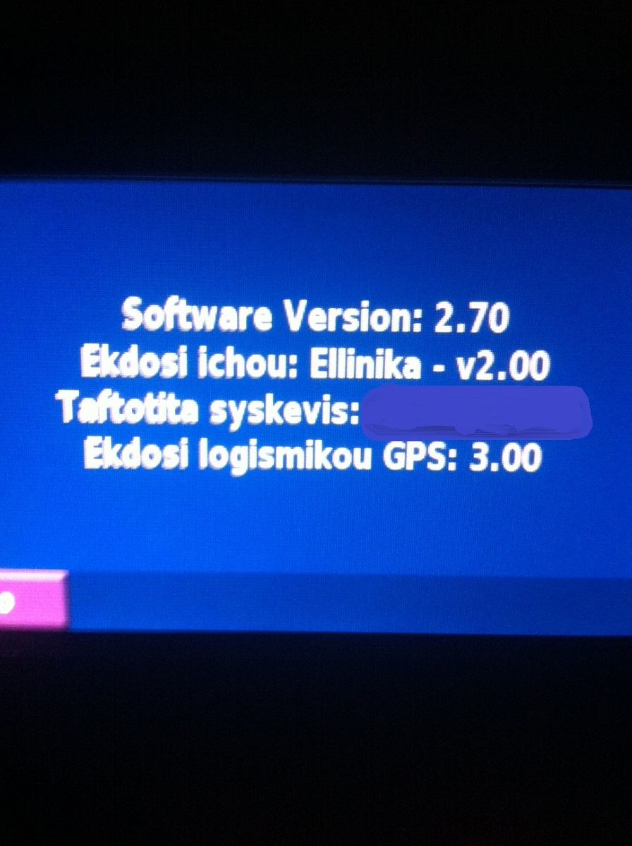

Δημοσίευσηαπό gi@nn@kis » Δευτ Οκτ 19, 2015 3:19 pm
Βγηκε καμια αναβαθμιση για το μηχανημα αυτο ?

Δημοσίευσηαπό panoshm » Δευτ Οκτ 19, 2015 3:53 pm
gi@nn@kis έγραψε:Βγηκε καμια αναβαθμιση για το μηχανημα αυτο ?
Όσον αφορά το software & firmware :arrow:
Όπως λέω και εδώ: πηγαίνοντας εδώ :arrow: θα δεις ότι δεν υπάρχει αναβάθμιση ούτε για το software του radio receiver ούτε για το firmware της μονάδας GPS
Όσον αφορά χάρτες οι τελευταίες εκδόσεις είναι :arrow:
και
Αν έχεις πρόβλημα για την διαδικασία, ένωσε το Kenwood σου σε ένα laptop, πήγαινε στο φάκελο "Garmin" κάνε τα Windows να δείχνουν επεκτάσεις των αρχείων και προβολή "λεπτομερειών" για να βλέπω τα πλήρη ονόματα και μεγέθη των αρχείων, τραβάς ένα screenshot και επανέρχεσαι εδώ όπου ανεβάζεις το screenshot και θα σου δώσω οδηγίες ;-)
