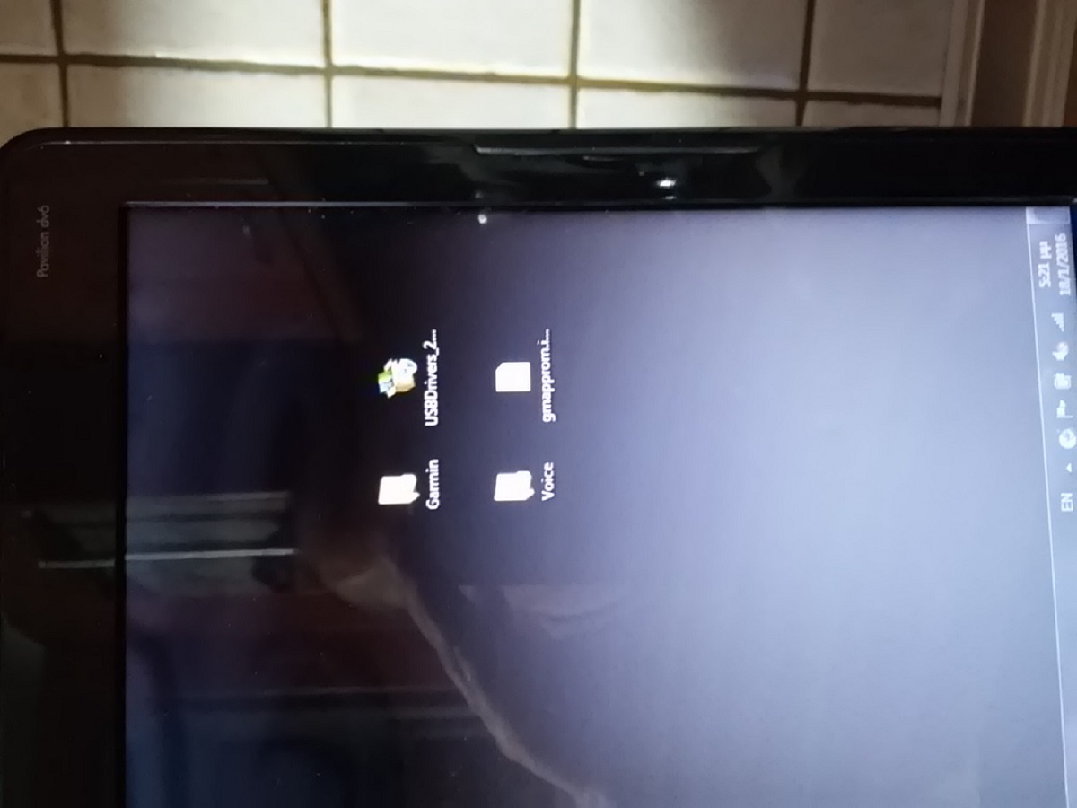

Φιλε μου συνδεσα το λαπτοπ με το garmin και μου εγραψε μαζικη αποθηκευση τη οποια εκανα αντιγραφη στο λαπτοπ
Στην οθονη του λαπτοπ εμφανισε τα εξης εικονιδια garmin τον οποιο οταν τον ανοιγω μου εμφανιζει 1)gmapproom.img 2)usbdrivers και 3)voice
τι ειναι αυτοι οι φακελοι και πως μπορω να δω το περιεχομενο τους;

Δημοσίευσηαπό panoshm » Δευτ Ιαν 18, 2016 5:35 pm
Κάνε μου ένα screenshot να δω τι φαίνεται στην οθόνη του laptop σου

Μάλλον δεν διάβασες καλά τις οδηγίες μου :roll: Στις ξαναβάζω με κόκκινα αυτά που δεν έκανες, και θα ήθελα να τα κάνεις ;-)
1. Κατέβασε τους στο laptop σου και τρέξτο ώστε να εγκατασταθούν οι drivers στο laptop σου (μην κάνεις copy απλώς το αρχείο exe στο Kenwood, δεν έχει νόημα να βρίσκεται το αρχείο αυτό εκεί)
2. Σύνδεσε το Kenwood σε laptop με ένα miniUSB καλώδιο. H υποδοχή για το βύσμα είναι στη μονάδα GPS (ΚΝΑ G520), η οποία συνήθως βρίσκεται κάτω από το ντουλαπάκι, πλάι στη κάρτα SD
3. Στο μήνυμα που θα σου βγάλει το Kenwood επέλεξε "μονάδα μαζικής αποθήκευσης" (ή κάτι παρόμοιο, δεν θυμάμαι ακριβώς πως το λέει)
4. Μπες στο φάκελο Garmin
5. Επέλεξε στις ρυθμίσεις εμφάνισης αρχείων να φαίνονται οι επεκτάσεις των αρχείων και λεπτομέρειες για να δω το είδος των αρχείων που έχεις, το μέγεθός τους και την ημερομηνία δημιουργίας των αρχείων (από το μενού επιλογής εμφάνισης των αρχείων στο φάκελο, επέλεξε τις "λεπτομέρειες"
6. Κάνε ξανά ένα Screenshot ότι βλέπεις και ανέβασε την φωτογραφία εδώ

Αυτο ακριβως εκανα κατεβασα τους drivers 2311.exe 8.58mb και τους εκανα εγκατασταση στο λαπτοπ συνδεσα το λαπτοπ με το garmin μου εμφανισε αποθηκευση και εκανα αντιγραφη στο λαπτοπ
Ο φακελος garmin που δημιουργηθηκε λεει οτι εχει μεγεθος 60,7mb αλλα δεν μου εμφανιζει τιποτα

Re: Νέα αναβάθμιση: Auto Drive Hellas 4.10Τ
Δημοσίευσηαπό panoshm » Δευτ Ιαν 18, 2016 9:20 pm
vaggelis.g έγραψε:Αυτο ακριβως εκανα κατεβασα τους drivers 2311.exe 8.58mb και τους εκανα εγκατασταση στο λαπτοπ
ok Μέχρι εδώ
vaggelis.g έγραψε:εμφανισε αποθηκευση και εκανα αντιγραφη στο λαπτοπ
Αυτό δεν το κατάλαβα, τι εννοείς? Μπορείς να επαναάβεις βήμα-βήμα?
- Συνδέεις στο Laptop
- Επιλέγεις στην οθόνη του Kenwood το "Ως μονάδα αποθήκευσης"
- Εμφανίζεται στο Windows Explorer το Garmin σου ως μονάδα αποθήκευσης (σαν τα στικάκια που συνδέεις)
- Απλά ΒΛΕΠΕΙΣ τι έχει μέσα του, δεν κάνεις κάτι copy από αυτό στο laptop
- Βάλε μου αυτά στο screenshot με τον τρόπο που σου είπα

αυτα μου εμφανιζει συνδεοντας το λαπτοπ με το garmin
