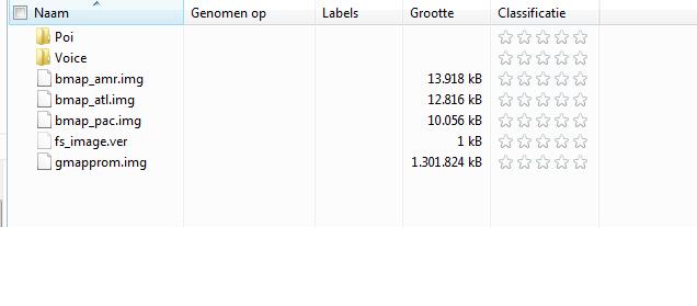

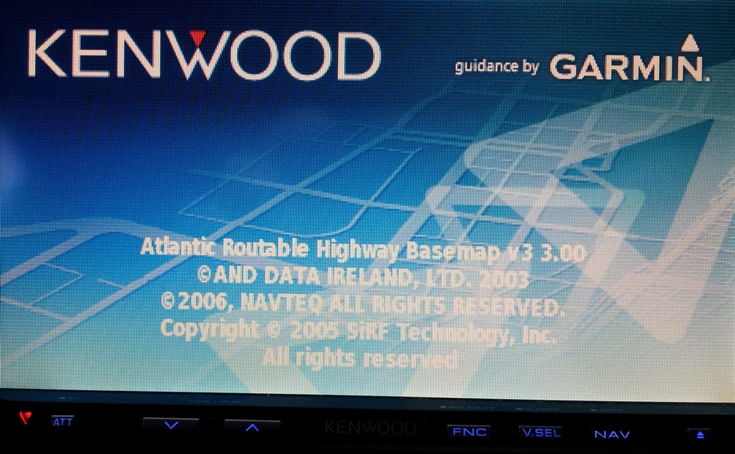

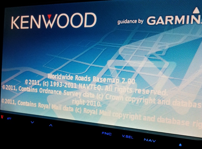

Ξαναγυριζουμε στο θεμα με την εσωτερικη μνημη και ποσους χαρτες μπορει να παρει .
Αυτο εχει μεσα στην εσωτερικη μνημη to dnx-7200 και σε μερικους δεν εμφανιζεται το fs_image.ver
Κανονικα στα νεοτερα μοντελα η garmin φοραει ΕΝΑΝ χαρτη base map για ολη την γη (τον gmapbmap.img.)Στην περιπτωση μας ομως ,παμε με το παλιοτερο συστημα και φοραει 3 χαρτες .Ενα για την αμερικη bmap_amr ,ενα για τα μερη μας (atlantic) bmap_atl και ενα για τον ειρηνικο gmap_pac.
Εδω εχουμε δυο δεδομενα
1) να αντικαταστησουμε τους 3 χαρτες με ενα παγκοσμιο τον "Worldwide Roads Basemap V2" μετονομάζοντας τον ομως σε bmap_atl ,(ή οπως λεγονται οι αλλοι δυο base maps)γιατι αλλοιως δεν τον βλεπει. (Ψαξτε τον σαν "World Routable Basemap V2)
Προσοχη δεν βαζουμε τον gmapbmap.img γιατι αυτος δεν δουλευει σωστα στο 7200.
Το αποτελεσμα στην εκκινηση της συσκευης θα ειναι το παρακατω:
με τα 3 original αρχεια
με τον Worldwide Roads Basemap V2
2) Η αλλη περιπτωση ειναι απλα να διωξουμε (delete) τους bmap_pac και bmap_amr και να μεινουμε μονο με τον antlantic.(bmap_atl)
Eννοειται οτι εχουμε κανει πρωτα ενα back up τα παντα....
Μήπως ετσι θα μπορεί να παίρνει πλέον 4 χάρτες στην εσωτερική μνήμη και οχι 2 ,μιας και έτσι ελευθερώνονται 2 ακόμη θέσεις χαρτών????!
Μηπως???ΘΑ ΔΟΥΜΕ...

Δυστυχώς δεν παιρνει αλλους χαρτες στην εσωτερικη μνημη.
Του αφαιρεσα εναν απο τους 3 base maps και στη θεση του εβαλα εναν αλλον χαρτη με τις ονομασιες gmapprom1,gmapoem, gmapsup2,gmapsupp2.
TΙΠΟΤΑ ,δεν τον εβλεπε.

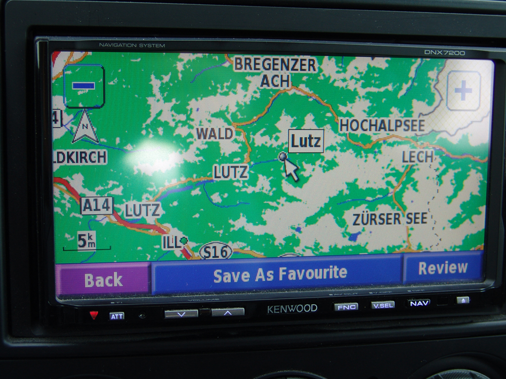

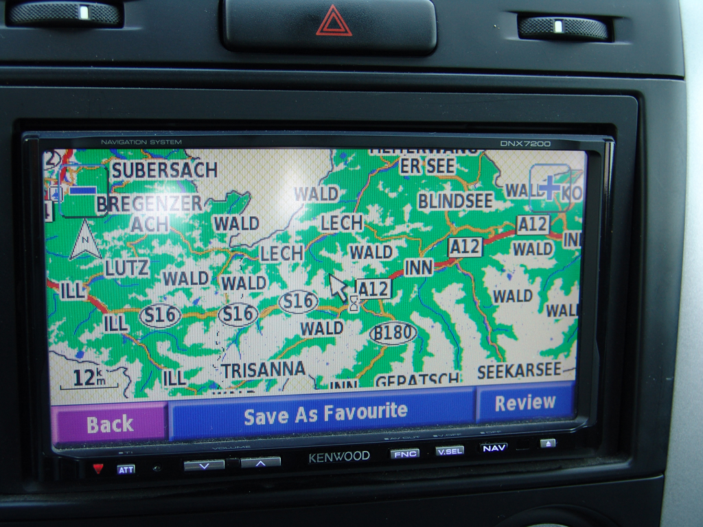

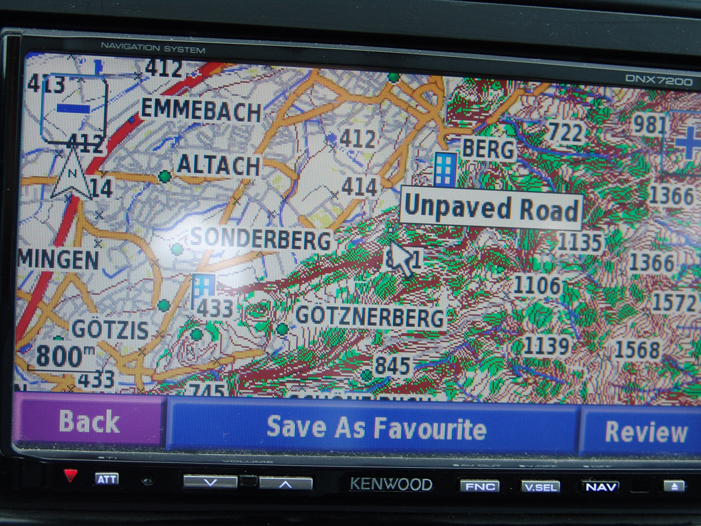

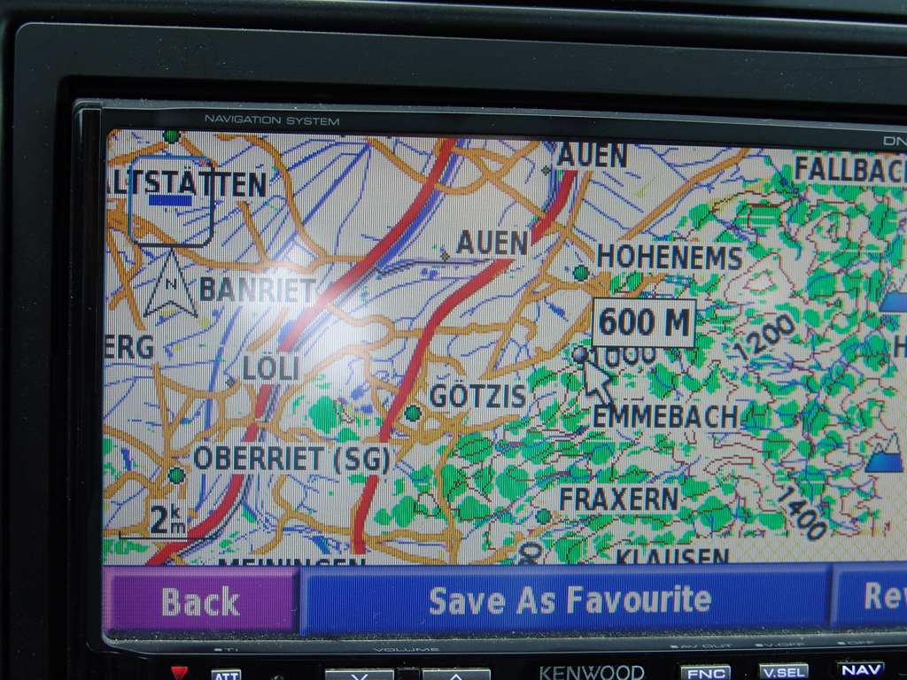

Τωρα οσο αφορα το σημαντικο θεμα των γραφικων.
Καθισα και ανεβασα οσους χαρτες ειχα, μεσα στο mapsource ,οπου ειχαν υπεροχα γραφικα και τους κατεβασα ειτε μεσα στην εσωτερικη μνημη του 7200 ειτε στην εξω μνημη στην sd.
To αποτελεσμα και εδω δεν ηταν το αναμενομενο.
1.anavasi 4.55 με ειδικο αρχειο .typ (απο sant...) .Πολυ καλο στο mapsource , ΑΛΛΑ δεν τον εβλεπε τον χαρτη στη μεσα μνημη του 7200.
2. autodrive , δυστυχώς και εδω φαινεται με τα γνωστα αρχικα χρωματα που ειχε ο χαρτης και οχι τα βελτιωμενα που εχει βγαλει τωρα.
3. στην sd εβαλα τον recreational -greece 3D =TΙΠΟΤΑ δεν τον βλεπει....
4. στην sd εβαλα τον χαρτη του Σκουτερη-αρχαιολογικοι χωροι και τον βλεπει οπως στις φωτο που εχω ηδη ανεβασει.
5. στην sd εβαλα ΓΙΑ ΠΡΩΤΗ ΦΟΡΑ τον TOPO SWISS KAI ΕΙΔΑ ΠΟΛΛΑ ΧΡΩΜΑΤΑ (το εχω το .typ)
6. στην sd εβαλα ΓΙΑ ΠΡΩΤΗ ΦΟΡΑ τον TOPO ΑΥΣΤΡΙΑΣ KAI ΣΕ ΑΥΤΟΝ ΕΙΔΑ ΠΟΛΛΑ ΧΡΩΜΑΤΑ (το εχω το .typ)
θα ανεβασω φωτογραφιες αργοτερα.............
Θελω οι ειδικοι να βοηθησουν.Γιατι σε αλλους χαρτες εχουμε χρωματα και στους χαρτες που απο πιο παλια εμπαιναν στην συσκευη δεν αλλαζουν τα χρωματα???????????????

4troxos έγραψε:2. autodrive , δυστυχώς και εδω φαινεται με τα γνωστα αρχικα χρωματα που ειχε ο χαρτης και οχι τα βελτιωμενα που εχει βγαλει τωρα.
Σου είχα πει και παραπάνω:
Απλά στον συγκεκριμένο χάρτη, επειδή είναι διαφορετικά "στημένος" (δηλαδή οι δρόμοι-περιοχές έχουν διαφορετική κωδικοποίηση από ότι έχει ο Autodrive-Anavasi_City στους οποίους είσαι συνηθισμένος μέχρι στιγμής), το Kenwood 7200 που συνεχίζει να βλέπει τον συγκεκριμένο χάρτη με τα "μαμά" χρώματα της Garmin, σου εμφανίζει αυτά τα πολλά χρώματα που βλέπεις....
Έχει να κάνει με την κατασκευή του χάρτη εξ' αρχής :!: Δεν διορθώνεται με τίποτα, παρά μόνο πειράζοντας το typ αρχείο, αρκεί η συσκευή να το βλέπει.... και τα Kenwood 7200 & 6029 δεν το βλέπεουν :!: Είναι περίπλοκο να το καταλάβουν όσοι δεν έχουν εμβαθύνει στην επεξεργασία χαρτών, αλλά πολύ απλό για τους άλλους....

Δημοσίευσηαπό 4troxos » Κυρ Μαρ 04, 2012 7:33 pm
ενδεικτικες φωτο

panoshm έγραψε:..Έχει να κάνει με την κατασκευή του χάρτη εξ' αρχής :!: Δεν διορθώνεται με τίποτα, παρά μόνο πειράζοντας το typ αρχείο, αρκεί η συσκευή να το βλέπει.... και τα Kenwood 7200 & 6029 δεν το βλέπεουν :!: Είναι περίπλοκο να το καταλάβουν όσοι δεν έχουν εμβαθύνει στην επεξεργασία χαρτών, αλλά πολύ απλό για τους άλλους....
ΚΑΙ ειχα μια ελπιδα οτι με το σωστο .typ διορθωνεται!!!!! :doh: :roll:
