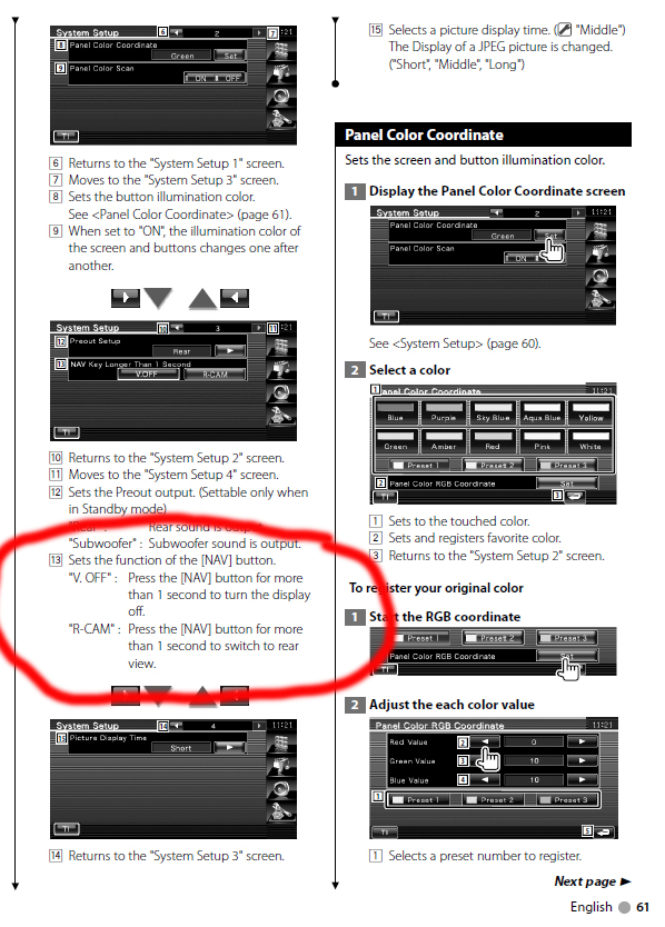

Δημοσίευσηαπό SsimosS » Τρί Απρ 13, 2010 2:01 pm
Τα πράγματα είναι πιο απλά
Δες εδώ
Κατ αυτό τον τρόπο έχεις την κάμερα κανονικότατα συνδεδεμένη δίχως έξτρα καλωδιώσεις και συνδέσεις, παίζει κανονικά βάζοντας την όπισθεν, αλλά άμα πατήσεις το πλήτρο NAV πάνω από 1 δευτερόλεπτο σου δείχνει live πίσω για όση ώρα θες :wink:

Δημοσίευσηαπό michpah » Κυρ Δεκ 19, 2010 9:49 pm
SsimosS έγραψε:Τα πράγματα είναι πιο απλά
Δες εδώ
Σε 'μένα όταν πατήσω το πλήκτρο NAV ενώ στην οθόνη γράφει ότι έχει μπει η κάμερα, η εικόνα είναι μαύρη και εμφανίζεται μόνο όταν μπει η όπισθεν( έχω ρυθμίσει σωστά το πλήκτρο ώστε να μπει η κάμερα όταν το πατήσεις πανω απο 1'' ). ξέρεις μήπως(ή κάποιος άλλος) γιατί το κάνει αυτό; μήπως είναι θέμα τρόπου σύνδεσης της κάμερας;

Δημοσίευσηαπό VITACCUS » Κυρ Δεκ 19, 2010 10:44 pm
σ ενα pioneer που ειχα η λειτοτργια που αναφερει ο φιλος SsimosS λειτουργουσε στην περιπτωση που η καμερα δεν επαιρνε αυτοματα εντολη απο το φως της οπισθεν. Δηλαδη με αλλα λογια η λειτουργια της τοσο για μπροστα κινηση οσο και για οπισθεν ενεργοποιουταν με το "πληκτρο" της οθονης. μαλιστα επρεπε να ρυθμιστει και η πολικοτητα αν θυμαμαι καλα μεσα απο το λογισμικο της συσκευης. επειδη εχω την ειχα συνδεσει ωστε να δινει αυτοματα απο το φως της οπισθεν οταν παταγα το πληκτρο ειχα μαυρη οθονη....

Δημοσίευσηαπό haritak » Δευτ Δεκ 20, 2010 5:46 pm
michpah έγραψε:Σε 'μένα όταν πατήσω το πλήκτρο NAV ενώ στην οθόνη γράφει ότι έχει μπει η κάμερα, η εικόνα είναι μαύρη και εμφανίζεται μόνο όταν μπει η όπισθεν( έχω ρυθμίσει σωστά το πλήκτρο ώστε να μπει η κάμερα όταν το πατήσεις πανω απο 1'' ). ξέρεις μήπως(ή κάποιος άλλος) γιατί το κάνει αυτό; μήπως είναι θέμα τρόπου σύνδεσης της κάμερας;
Αρα μάλλον δεν παίρνει ρεύμα. Επομένως πρέπει να ξεσυνδεθεί απο το καλλωδιο της όπισθεν και να συνδεθεί ... σε ποιο;;; Απο που μπορούμε να δίνουμε μόνιμα ρευμα ανεξάρτητα απο φώτα;

Re: DNX5240 - Μόνιμη ενεργοποίηση κάμερα οπισθοπορείας
Δημοσίευσηαπό SsimosS » Τρί Δεκ 21, 2010 9:17 am
Ρεύμα μπορείς να πάρεις από την πίσω πρίζα (πάνω από το φτερό). Έτσι θα έχεις μόνιμα ρεύμα στην κάμερα

Δημοσίευσηαπό gi@nn@kis » Παρ Μάιος 20, 2011 9:30 am
Αλλη μια ερωτηση και απο μενα !
Τοποθετησα κ γω στο δικο μου (5240bt) rear camera , αλλα το προβλημα μου- απορια μου ειναι , πως οταν βαζω την οπισθεν,το multimedia δεν γυρναει αυτοματα οπως ''νομιζω'' πως θα επρεπε, αλλα πρεπει να πατισω παρατεταμενα το κουμπακι που βαζω για το gps (NAV) !

Δημοσίευσηαπό haritak » Παρ Μάιος 20, 2011 1:42 pm
gi@nn@kis έγραψε:Αλλη μια ερωτηση και απο μενα !
Μηπως θελει καποιες επιπλεον ρυθμησεις μεσα απ το multimedia? :wink:
Ναί χρειάζεται ρύθμιση απο κάποιο μενου.
Αν το βρω ποιο βράδυ θα σου πω ακριβώς τα βήματα.
[edit]
System -.> AV Settings -> R-CAM Interruption : ON
(κάλιο αργά παρά ποτε)
