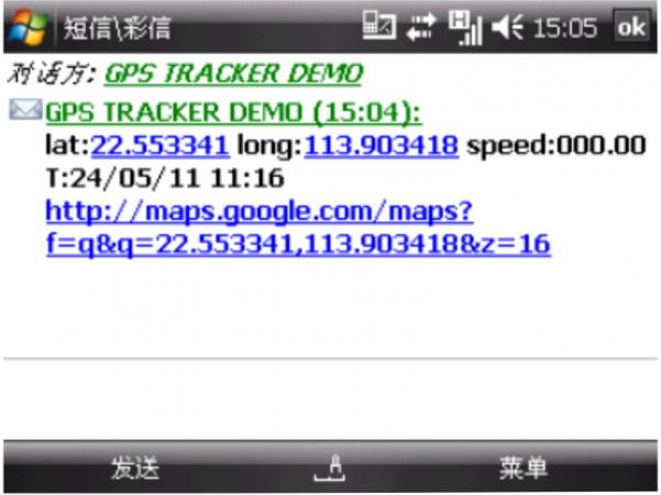

Για να δουμε την θεση του tracker μας θα πρεπει να το καλεσουμε ,
αφου χτυπησει 1-2 φορες θα κλεισει η γραμμη αυτοματα και θα μας ερθει μυνημα με την εξης μορφη:
ΕΙΚΟΝΑ 1
μας αναφερει την θεση μας σε συντεταγμενες , την ταχυτητα , ωρα και ημερομηνια καθως και ενα λινκ που ανοιγει την θεση μας
μεσω google maps ..

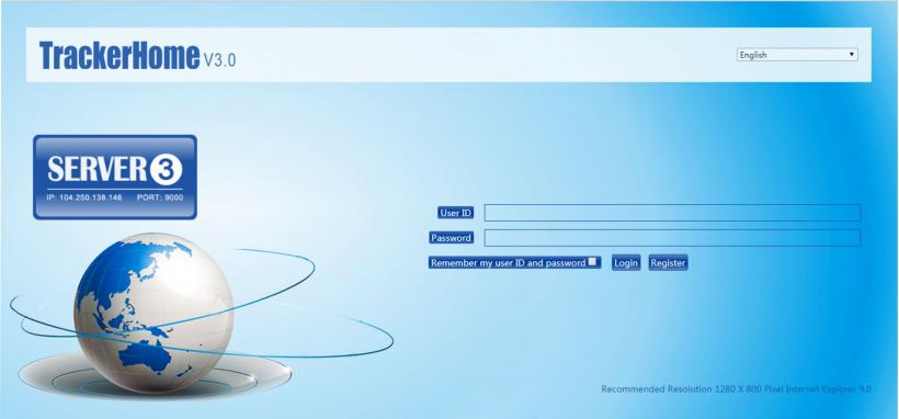

ΕΙΚΟΝΑ 2

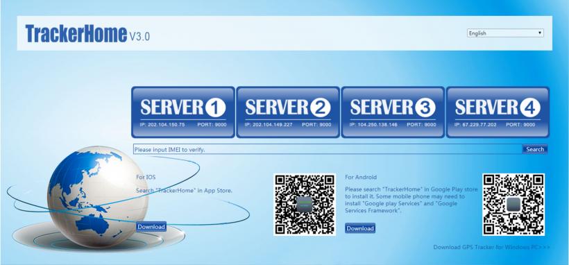

και επιλεγουμε server 3 ( εδω εχω ρυθμισει αρκετα μηχανηματα και γιαυτο το επιλεγω ,φανταζομαι οτι και να επιλεξουμε το ιδιο ειναι )
ΕΙΚΟΝΑ 3
η παμε απευθειας στο : http://www.gpstrackerxy.com/Login.aspx?Server=3
και παταμε register :

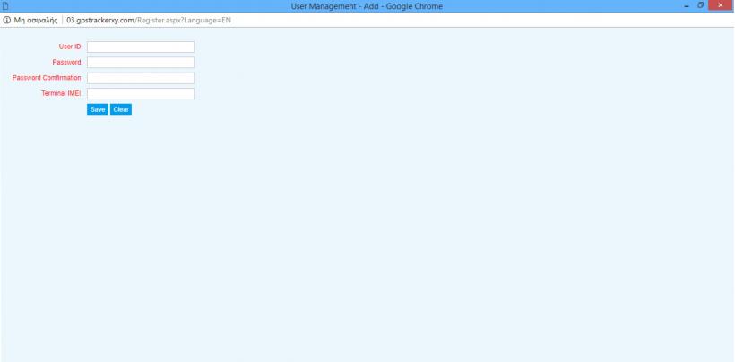

ΕΙΚΟΝΑ 4
δινουμε ενα userid που θα μεινει μονιμο, δεν αλλαζει μετα ,
εναν κωδικο και το ΙΜΕΙ του tracker το οποιο υπαρχει σε αυτοκολλητο εξωτερικα του tracker .Αν δεν υπαρχει
στελνουμε την εντολη Ιmei123456 και μας το στελνει ..
