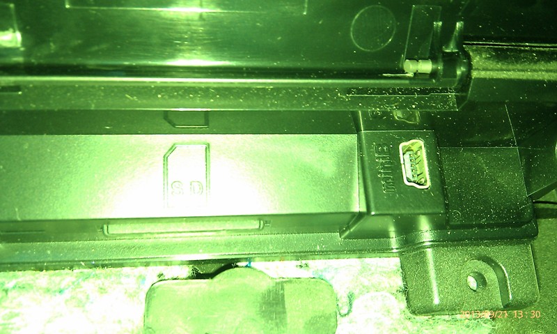

καλησπερα παιδια υστερα απο καθοδηγηση του φορουμ για το που μπορω να βρω το κουτι του navi ειδα οτι διπλα στην καρτα sd για τους χαρτες υπαρχει αυτη η υποδοχη... για ποιο λογο ειναι εκει και πως μπορουμε να την εκμεταλευτουμε? ευχαριστω εκ των προτερων!

Από εκεί μέσω USB καλωδίου, μπορείς να "δεις" την εσωτερική μνήμη του GPS σε ένα laptop (ως εξωτερική μονάδα δίσκου) ;-) Εκεί μπορείς π.χ. να βάλεις με "manual" τρόπο κάμποσα πραγματάκια (όπως pois, εικονίδια αυτοκινήτου, χάρτη :whistle: ) όπως επίσης μπορείς να "τραβήξεις" τα tracks που έχουν καταγραφεί, μέσω προγραμμάτων της Garmin (Mapsource, BaseCamp), ή ακόμα και να του "στείλεις" πορείες που έχεις προσχεδιάσει σε αυτά τα προγράμματα ;-)
Μην ξεχάσω να συμπληρώσω ότι το "πείραγμα" αρχείων στην εσωτερική μνήμη, μπορεί να προκαλέσει σοβαρό "κόλλημα" στη συσκευή GPS γι' αυτό απαιτείται ΜΕΓΑΛΗ προσοχή τι κάνεις :!:

οποτε απο εκει γινετε κ η αναβαθμιση του χαρτη οταν το ζητηση τ μηχανημα??? αυτο που θα πω ισως κ τελειως ακυρο αλλα για εσας που ειστε exper θα γνωριζετε.. αν βαλω ενα καλωδιο με υποδοχη usb k σε αυτο ενωσω ενα στικακι με μουσικη(κατι παρομοιο με το καλωδιο που εχει μεσα στο ντουλαπακι για το ipod) θα το αναγνωριζει ν μου παιξει τα τραγουδια?
