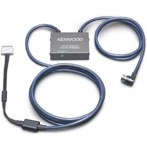

2ον Το καλώδιο του ipod (αντάπτορας) υπάρχει συνδεδεμένο στην μονάδα?¨
και δεν είναι usb αλλά αλλά αυτό στην φωτογραφία πιο κάτω. Στην διάθεση σου για περαιτέρω βοήθεια αν δεν έχεις βρεί ήδη λύση.
