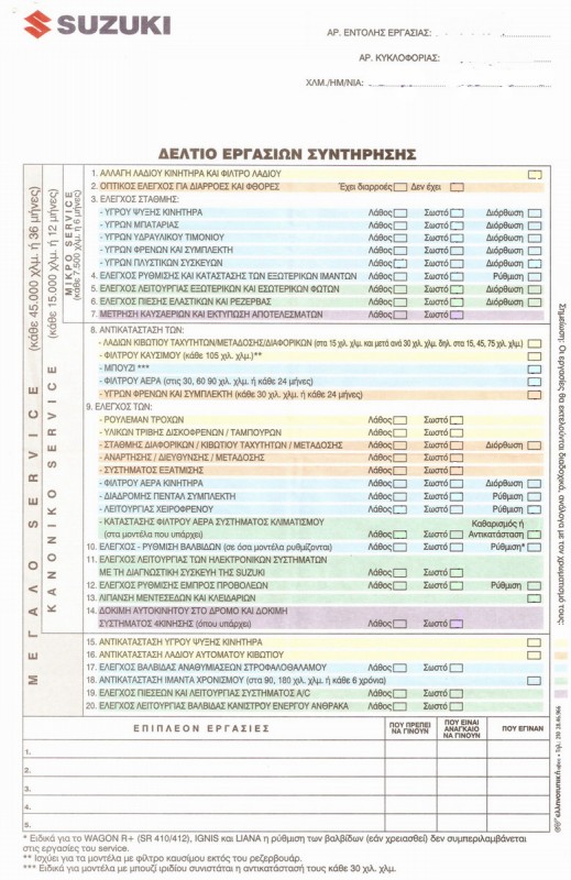

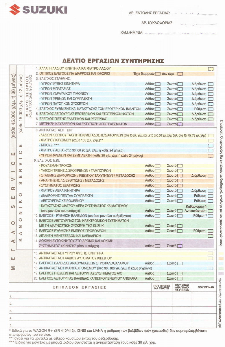

Δημοσίευσηαπό panoshm » Παρ Αύγ 23, 2013 5:00 pm
Αυτό πιστεύω θα σε βοηθήσει ;-)

Δημοσίευσηαπό arekwarzycha » Τρί Αύγ 27, 2013 3:08 pm
Ευχαριστω για τις απαντησεις σας. Οποτε αμα εχω το δελτιο εργασιων και το παω οπουδηποτε μπορω να κανω την δουλεια μου.
Αυτο σκεφτομαι να κανω. Απλα ηθελα να μαθω αμα υπαρχει καποιος στην τριγυρω περιοχη (βορεια προαστια) που να ειναι δοκιμασμενος.
