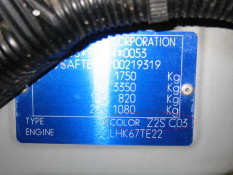

το χρωμα ειναι γραμμενο σε ματαλλικο ταμπελακι σαν κωδικος εκει που λεει και τον αριθμο πλαισιου!δεν υπαρχει επισημο χρωμα η ανεπισημο!αν εχεις τον κωδικο ολα καλα!πανε οπου θελεις εκτος απο αντιπροσωπεια!την λαμαρινα εαν δεν εχει χτυπησει νευρο θα την τραβηξουν με βεντουζες και μετα στοκαρισμα βαψιμο!αν εχει χτυπησει νευρο θα πρεπει να αλλαχτει!ειχα μια φωτο που την χρειαστηκα για να μου βαψει ο Ανδρεας τους προφυλακτηρες με επισημο χρωμα! :wink:
Δημοσίευσηαπό KON.GV » Τρί Μάιος 13, 2008 9:49 am
τη βρηκα.Εικόνα
στο χρωμα εχει εναν κωδικο γιατι το gv μου ειναι ο΄λο ενα χρωμα!εαν ειναι 2χρωμο τοτε θα εχει 2 κωδικους!
βρισκεις και εσυ τον κωδικο σου και ολα οκ!
