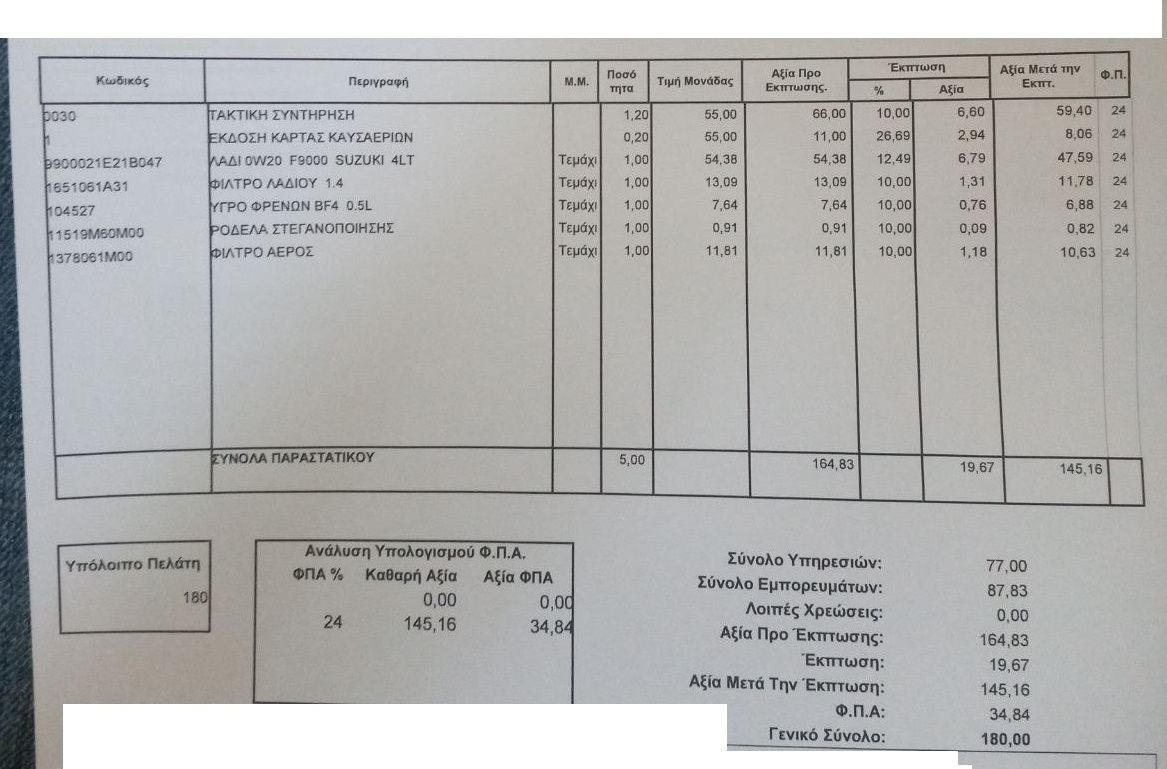

Φέτος έκανα το 2ο ετήσιο Service στον Αδαμίδη στην Θεσσαλονίκη
Αλλαξα φίλτρο αέρος αν και δεν ηταν στο service καθώς εγώ το ζήτησα!
Αυτό που μου έκανε εντύπωση ειναι η αλλαγή υγρών φρένων (Δεν το ειχα προσεξει οτι το αναφερει το βιβλίο )
Τα μπουζί πότε πρέπει να αλλάξουν? Στα 3 χρόνια?
Να αναφέρω οτι μου αλλαξαν το υγρό ψύξης (παρατήρησα λιγο διαφορετική σταθμη με την προηγούμενη αλλά και άλλο χρωμα....το προηγουμενο ηταν σκουρο μπλε και τωρα λιγο πιο ανοιχτό)
αλλά και μου εδωσαν ένα μπουκάλι λάδι ενός λίτρου (με μικρή ποσότητα λαδιού μέσα) της φίρμας που μας τροφοδοτουν λάδι.

Στο συνεργείο που πάμε αλλάζουν τα υγρά φρένων κάθε δύο χρόνια.
Ελπίζω να κάνουν σωστά την διαδικασία.
Σου άλλαξαν το υγρό ψύξης και δεν το χρέωσαν :?:
Μήπως απλός πρόσθεσαν λίγο γιατί έλειπε :think:

Στέλιο στον Αδαμίδη πήγα....εκεί πηγαίνεις και εσυ απ οτι θυμάμαι!
Το ψυκτικό το έλεγχα τακτικά όπως και τα λάδια. Δεν είχα χασούρα...
Παρατηρησα οτι το ψυκτικό εχει πλεόν πιο απαλό μπλέ....ενώ πέρισυ ηταν πιο σκούρο! Αρα υποθέτω οτι το πείραξαν
