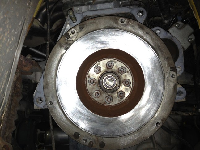

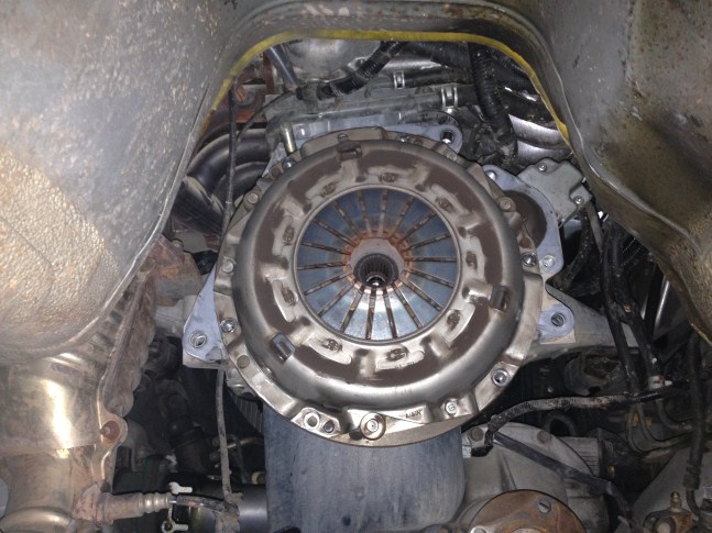

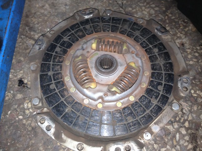

Το παλιό δίσκο πλατό
Το νέο δίσκο πλατό

Με την πρώτη φωτό καλά τα πήγες, μετά γιατί χαλάσανε??? :mrgreen: :mrgreen: :mrgreen: γιά ρίξε μιά ματιά εδώ viewtopic.php?f=33&t=15983 ;-)

Φιλε Μωραιτη, οκ για της φωτογραφίες, :wink:

Πάντως το νέο δίσκο πλατό, είναι πούπουλο, καμιά σχέσει με το παλιό.
