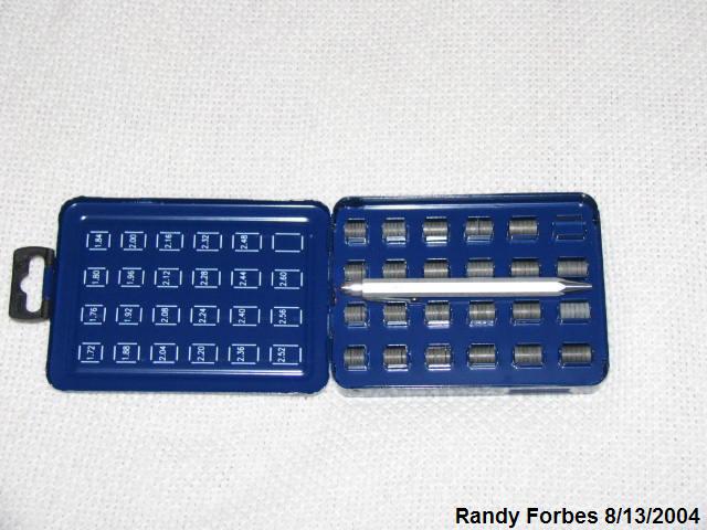

Σχετικά με κινητήρες που οι βαλβίδες τους ρυθμίζονται με καπελότα υπάρχουν σετ τα οποία έχουν διαφόρων ειδών διαστάσεις πάχους.
Μετά της μετρήσεις προκύπτει μια διαφορά που θα στην καλύψη ένα καπελότο αντίστοιχου πάχους, το ''παλιό'' μετριέται και μπαίνει στην θέση του (στην κασετίνα) για μελλοντική χρήση.
