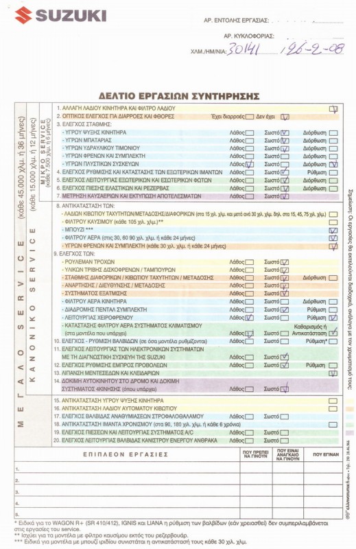

Φίλε μου, έχω τις εξής απορίες:
1. το GV έχεις ή το NGV? (βάλτο και στο προφίλ σου για να ξέρουμε)
2. 2 ώρες????? :shock: έτσι παίρνουν εργατικά? :shock: (45€ την εργατοώρα? :shock: :shock: ούτε οι μεγαλοεργολάβοι σε απολογιστικές εργασίες των ολυμπιακών έργων δεν έπαιρναν τόσα!!! :shock: )
3. τάπα γιατί άλλαξες? Ροδέλα, ναι, αλλά.... τάπα? ναι, είναι αστείο ποσό, αλλά γιατί?
4. Το σημαντικότερο: ΓΙΑΤΙ δεν σου αλλάξανε βαλβολίνες? Τις αλλάζουμε στα πρώτα 15.000 και μετά κάθε 30.000 (δηλαδή στα 45.000, 75.000 κλπ)
Τι πάει να πει "έλεγχος βαλβολίνων"? :shock:
κοίτα λίγο το παρακάτω έντυπο εργασιών που έδινε ο Σφακιανάκης στα κεντρικά service (που έχουν κλείσει τώρα, αλλά να πάρεις μια εικόνα). Εγώ έχω το παλαιό GV αλλά μπορούν να πουν περισσότερα οι έχοντες NGV
υπ'όψιν ότι το παρακάτω δελτίο εργασιών, το έχω τσεκάρει σύμφωνα με το Service Manual και με το κλασσικό Manual που δίνουν με την αγορά αυτοκινήτου

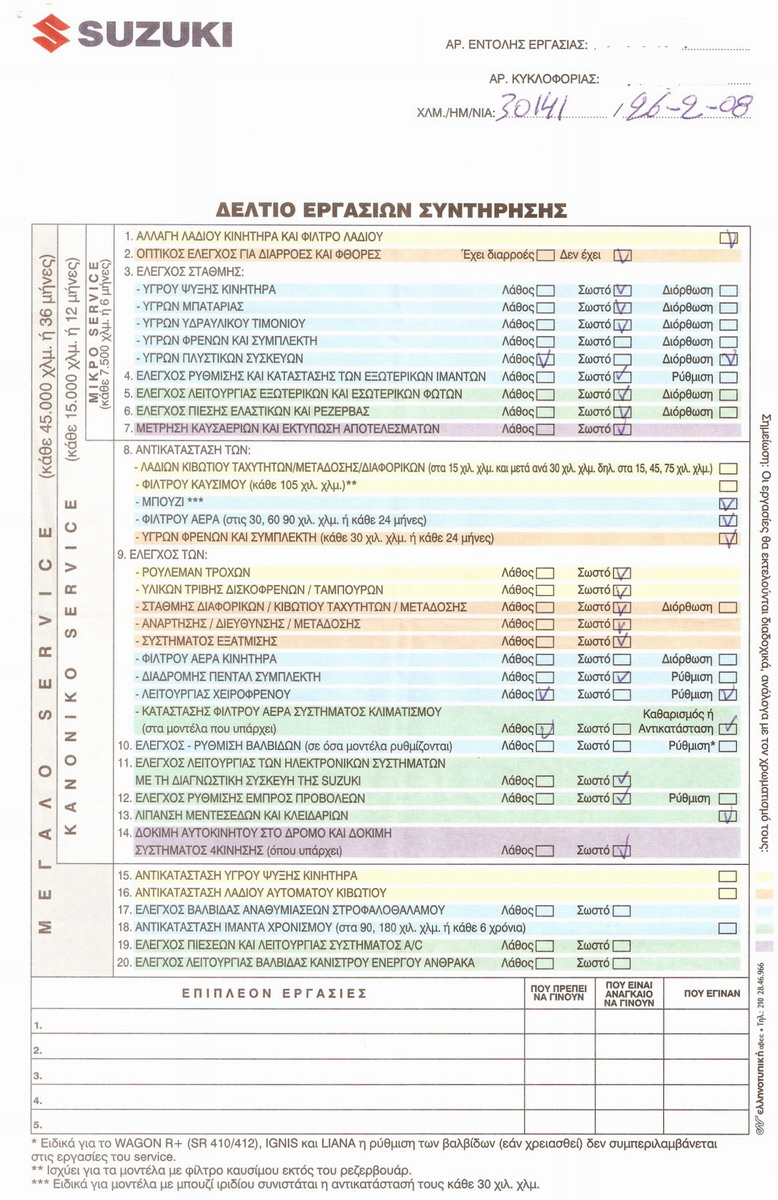

1. Έχω το NGV 2.0
2. 2 ώρες δεν πιστέυω 'οτι είναι παράλογο αν όντως έγιναν όλες οι εργασίες και έλεγχοι που περιγράφονται στο φυλλάδιο.(έχω και εγώ το ίδιο ακριβώς ,μου το έδωσαν με τικαρισμένες τις εργασίες που έγιναν).
3. Για την τάπα δεν ασχολήθηκα το αλλάζουν κάθε φορά νομίζω.
4. Για τις βαλβολίνες μετά από συζήτηση που είχα με φίλο μηχανικό μου είπε ότι αν δεν κάνω σκληρή εκτος δρόμου χρήση και προκειμένου να μειώσω το κόστος του σέρβις να ζητήσω να γίνει έλεγχος των βαλβολίνων και αλλαγή μόνο εφόσον κρίνουν ότι χρειάζεται. Με ενημέρωσαν ότι όπως το τσέκαραν μπορώ να τις αλλάξω και στο επόμενο . Ο συγκεκριμένος υπέυθυνος του σερβις έχει πολύ καλό όνομα και μπορώ να πω ότι τον εμπιστέυομαι.
iguana
Δημοσιεύσεις: 54
Εγγραφή: Πέμ Απρ 24, 2008 10:53 am
Λάστιχα: Michelin Latitude Cr
Re: Service New Grand Vitara
Δημοσίευσηαπό panoshm » Δευτ Οκτ 11, 2010 11:34 am
iguana έγραψε:2. 2 ώρες δεν πιστέυω 'οτι είναι παράλογο αν όντως έγιναν όλες οι εργασίες και έλεγχοι που περιγράφονται στο φυλλάδιο.(έχω και εγώ το ίδιο ακριβώς ,μου το έδωσαν με τικαρισμένες τις εργασίες που έγιναν).
Δεν κατάλαβα ότι έκανε και άλλα πράγματα τσεκ, ok τότε :wink:
iguana έγραψε:4. Για τις βαλβολίνες μετά από συζήτηση που είχα με φίλο μηχανικό μου είπε ότι αν δεν κάνω σκληρή εκτος δρόμου χρήση και προκειμένου να μειώσω το κόστος του σέρβις να ζητήσω να γίνει έλεγχος των βαλβολίνων και αλλαγή μόνο εφόσον κρίνουν ότι χρειάζεται. Με ενημέρωσαν ότι όπως το τσέκαραν μπορώ να τις αλλάξω και στο επόμενο . Ο συγκεκριμένος υπέυθυνος του σερβις έχει πολύ καλό όνομα και μπορώ να πω ότι τον εμπιστέυομαι.
Τα γρανάζια εντός των διαφορικών, κινούνται έτσι κι αλλιώς, είτε κλειδώνεις 50-50, είτε έχεις αργά. Η κίνηση αυτή χαλάει την ποιότητα των βαλβολίνων. Δεν είναι παράλογος ο κατασκευαστής που σου λέει να τις αλλάζεις κάθε 30.000
Μην τις αφήνεις, άλλαξέ τες! Στο επόμενο service δεν θα έχεις μόνο λαδάκια να αλλάξεις, θα έχεις και άλλα, και μαζί με τις βαλολίνες τότε, θα σου έρθει "κάπως" χρηματικά :wink:
