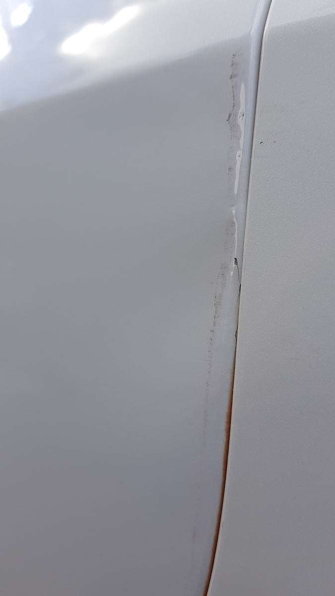

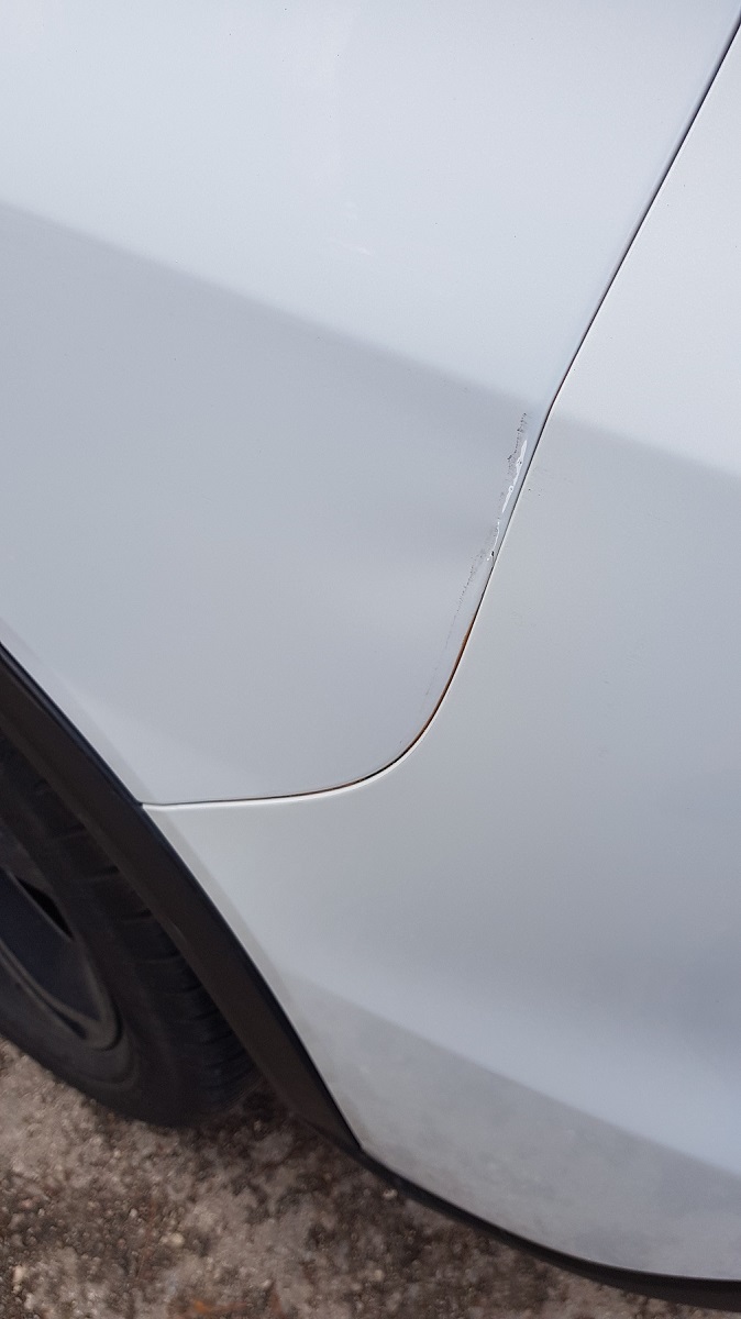

Πριν λιγες μερες ενω ειχα παρκαρισμενο το αυτοκινητο κανονικα στο δρομο, οταν γυρισα βρηκα στο πισω αριστερο φτερο και το πισω αριστερο μερος του προφυλακτηρα του αυτοκινητου γρατσουνισμενα απο καποιο αλλο αυτοκινητο που περασε και δεν σταματησε.
Η ζημια ηταν σχετικα μικρη αλλα επειδη εγινε στα χερια μου και επειδη δεν θα ηθελα να χαλασω καμια καρδια μερες γιορτινες πηγα στον φιλο μου τον Γρηγορη Γραμματικα που εχει την Crystal Clear και με συστησε σε καποιους συνεργατες του για PDR για να ερθει η λαμαρινα εξω και να στρωσουν τα βαθουλωματα. Το πηγα εκει, και τα παιδια παροτι ειχαν μεγαλο φορτο εργασιας και τα αυτοκινητα περιμεναν μερες πιο πριν για να επισκευαστουν... το πηραν αμεσως μεσα και μεχρι το μεσημερακι του ειχαν ισιωσει την λαμαρινα στο νευρο αλλα η μπογια φαινοταν που ειχε σπασει στην γωνια.

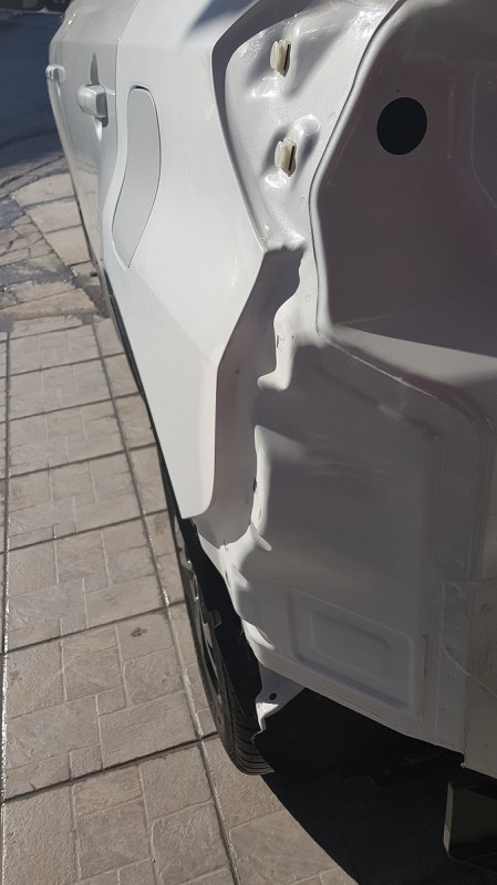

Ετριψαν το ασταρωμενο μερος καλα με 2 χερια χαρτι το δευτερο ηταν πολυ ψηλο για να μην αφησει γραμμες. Ελεγχος με σκονη και με φακο για ατελειες στο στρωσιμο. Βρηκαμε 2 πολυ μικρες ατελειες με την σκονη, και τις στρωσαμε με ειδικο ασταρι. Τριφτηκε ξανα ολο το φτερο μαζι με το μερος που ειναι για επισκευη. Ελεγχος ξανα! Ολα καλα!

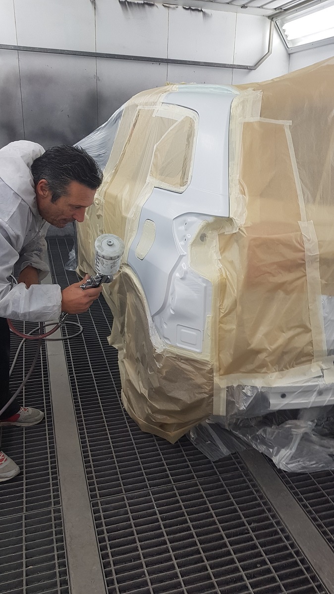

Πλυσιμο ολο φτερο για να μην μεινει τιποτα πανω και χαλασει την βαφη. Προσεκτικο στεγνωμα και το καλυψανε με τις κλασσικες ταινιες και πλαστικα. Εγινε προσεκτικη μονωση ωστε να μην περασει η βαφη στο υπολοιπο αυτοκινητο.
Μπηκε ο Ηλιας με το πιστολι βαφης με την λευκη βαση και εστρωσε το πρωτο χερι. Το αφησαμε στον φουρνο περιπου μια ωρα για να ψηθει καλα. Φαινοταν η διαφορα με το υπολοιπο αλλα δεν ειχε μπει η περλα. Μετα απο λιγο μπηκαμε μεσα και περασε το δευτερο χερι, την περλα! Ξανα το αφησαμε για καμια ωριτσα να ψηθει. Τωρα φαινοταν ακριβως οπως και το υπολοιπο αυτοκινητο το χρωμα! Ελεγχος και ουτε ενα σπασιμο ουτε μπιμπικι ουτε φλοιο πορτοκαλιου... τιποτα! Σαν εργοστασιο. Περασαμε και το λουστρο μετα απο λιγο, και εγινε ελεγχος ξανα. Καποια μπιμπικακια βγηκαν με τον λουστρο αλλα τριφτικανε και φυγανε ολα.

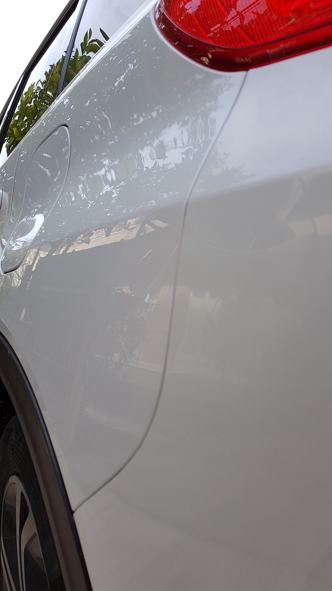

Μια που ειχε στεγνωσει καλα το χρωμα και ο λουστρος, ηρθε η ωρα του γιαλισματος. Μονωση ξανα και γυαλισμα με αλοιφες. Ο φανοποιος εβαλε το προφυλακτηρα, φωτα, πλαστικα και τα ψιλολογια απο μεσα που ειχαμε βγαλει και το μονταρε με την ιδια προσοχη που τα εβγαλε την πρωτη μερα. Ολα κουμπωσαν αμεσως χωρις κανενα προβλημα. Η γωνια που ειχε βαφτει ειχε ερθει προσωπο με τον προφυλακτηρα και δεν φαινοταν τιποτα οτι ειχε στραβωσει πριν απο λιγες μερες.
Ελέγχτηκε με μετρητή βαφής και βρέθηκε ακριβώς όπως το υπόλοιπο αυτοκίνητο χωρίς να έχει φύγει ούτε ένα χιλιοστό απο τα υπόλοιπα κομμάτια!!!!
Το χρωμα ηταν λες και ηταν της μαμας του απο το εργοστασιο! Εμεινα πολυ ευχαριστημενος τοσο με τον φανοποιο οσο και την βαφη απο τον Ηλια. Η δουλεια ηταν εκτος απο επαγγελματικη ηταν και ποιοτικη! Εμεινα τοσο ευχαριστημενος που απο οτι μου ειχε ζητησει, εδωσα παραπανω γιατι μου αρεσε η δουλεια του, και πιστευα οτι αυτα που ζηταγε ηταν πολυ λιγα για ολη την δουλεια που ειχε κανει. Ενω δεν ειχα φιλο μπογιατζη γιατι δεν μπορουσα να βρω καποιον σωστο επαγγελματια, τωρα ξερω που θα εμπιστευω ξανα το αυτοκινητο μου!
