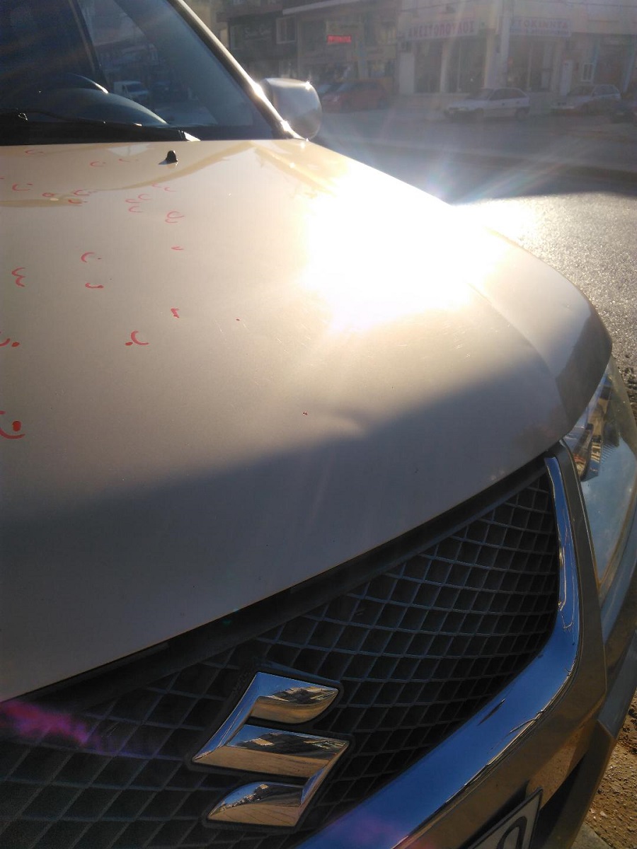

Στο μεταχ που αγορασα εχει περασει απο χαλαζοπτωση :shock: ναι μεν χαλαρη ,αλλα εμενα με χαλαει!
Επειδη ομως το αμαξι δεν εχει μπει ποτε σε φαναρτζιδικο ,με προετρεψαν οσοι ρωτησα(ακομη και φαναρτζηδες) ,λεγοντας μου οτι ειναι αμαρτια να το επισκευασω με τον κλασικο τροπο αλλα με μια νεα μεθοδο την PDR.

Δημοσίευσηαπό kostasRS » Κυρ Ιαν 28, 2018 11:51 pm
Φιλε η λαμαρινα της suzuki ειναι για γελαμε ολοι μαζι :lol: :lol:
Το καταστημα με διαβεβαιωσε οτι ακομα και το νευρο το φτιαχνουν ,,κοντος ψαλμος ,,αυριο βαζω φωτο απο τον τραυματια ,και μεθαυριο απο την επισκευη :D

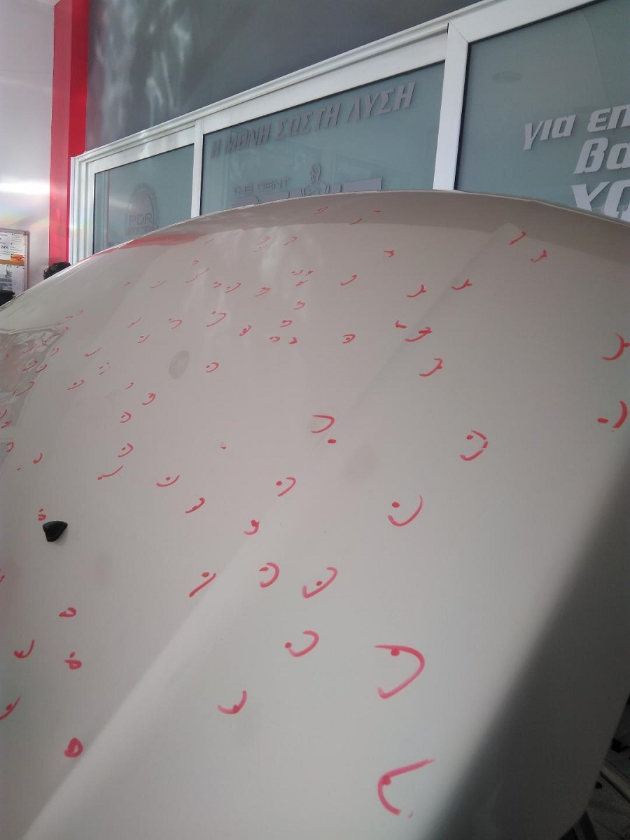

Αμεσσως ξεκινησαν να κυκλωνουν ενα ενα τα χτυπηματα.

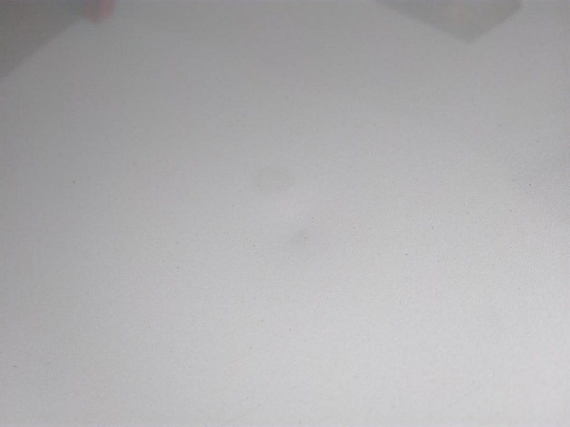

Εδω αλλη μια πανω σε νευρο για να καλυψω τον φιλο μας που ρωτησε
Και ακομη μια πιο κοντα για να καταλαβετε ενα χτυπημα επειδη στην μεγαλη φωτο δεν φαινονται!
-Συνολικα στο καπο μετρηθηκαν/σημειωθηκαν 136 χτυπηματα :obscene-drinkingchug: :character-beavisbutthead: :character-beavisbutthead:

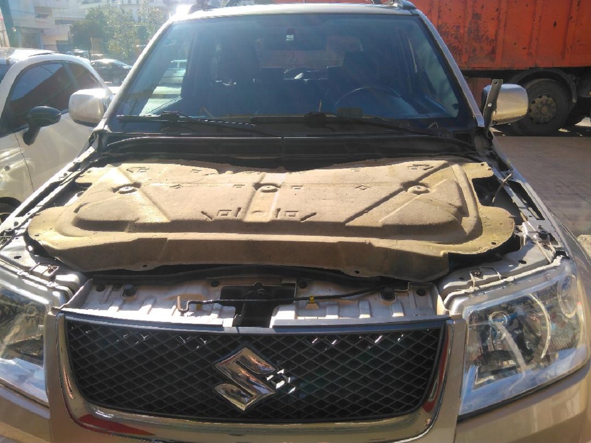

Μετα βγηκε η εσωτερικη επενδυση του καπο και μετα ολο το καπο για τον λογο του οτι ειχα μεγαλης εκτασης ζημια ,δεν ηταν πχ 3/4 λακουβες.
Υστερα εκατσα και απολαυσα καφεδες για 4 ωρες, :eek: :mrgreen: :mrgreen: :mrgreen:
εχοντας καποιες αμφιβολιες για το αποτελεσμα πρωτον γιατι δεν το ειχα ξανακανει ,και δευτερον γιατι ηθελα να φτιαχτει.

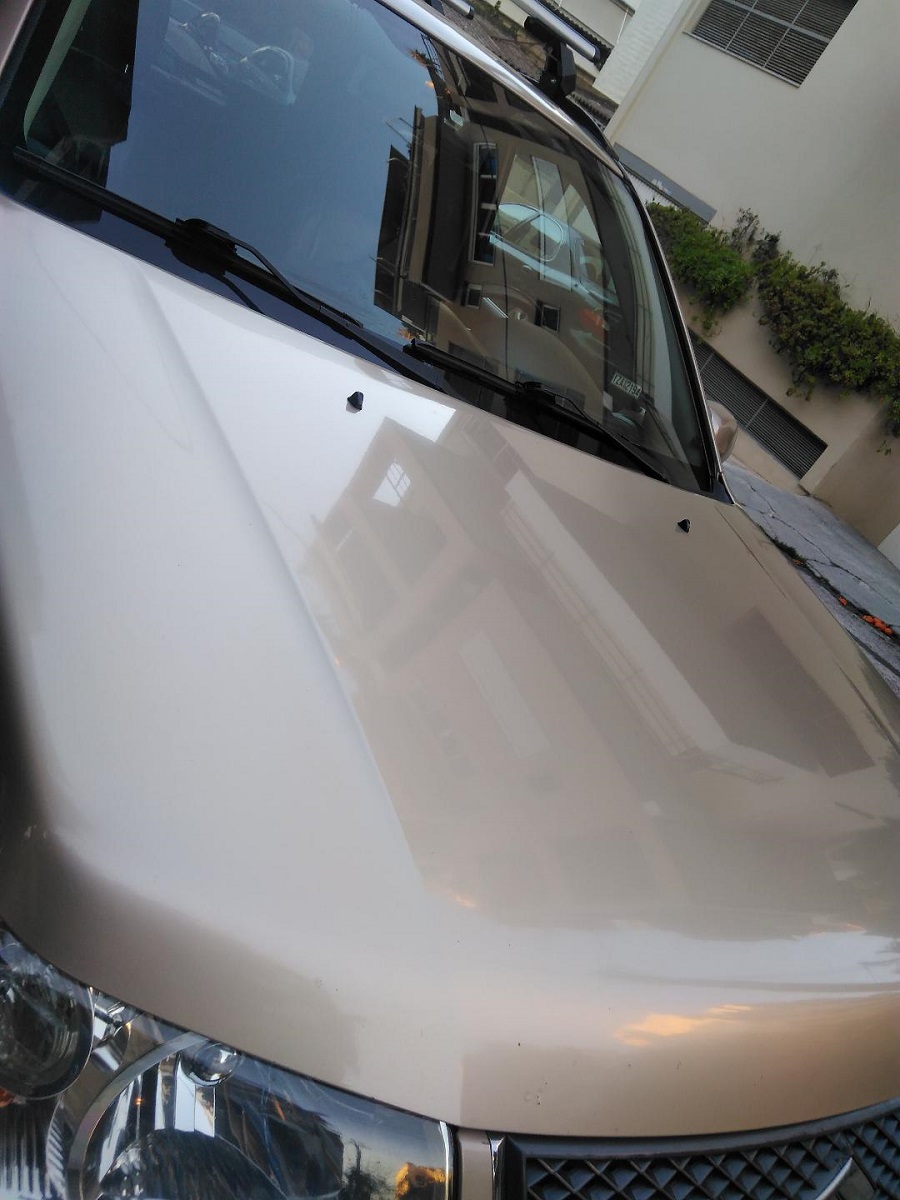

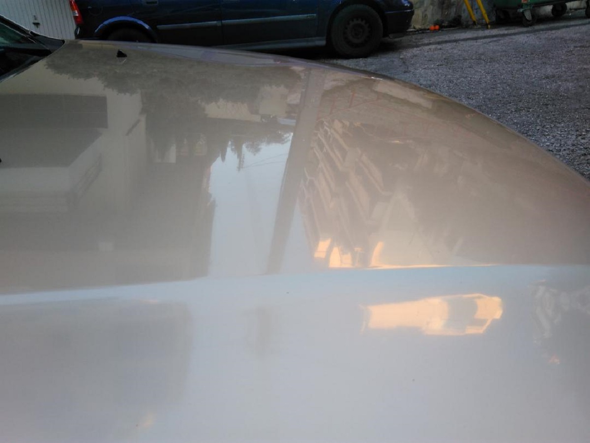

Το σουσαμι ανοιξε ,,,και βγηκε ενα καπο σαν καινουργιο χωρις καμμια ατελεια κανενα χτυπημα με λιγα λογια ενα καπο με ΚΑΝΕΝΑ ΨΕΓΑΔΙ :D
Παρακατω σας βαζω 2 φωτο που δεν φαινονται ισως καλα λογο γωνιας και ισως μπερδευτειτε με καποια αντανακλαση αλλα παιδια το καπο ειναι σαν καινουργιο θα βγαλω και μια αυριο με ηλιο και χωρις πολυκατοικιες αντανακλαση!!
και 2
-Ξερω θελετε να σας πω την τιμη ,,κι εγω η αληθεια ειναι οτι φλεγομαι :oops: :mrgreen: :mrgreen: αλλα επειδη καθε βαθουλωμα σε καθε αμαξι ειναι διαφορετικο ,,,καλο θα ηταν οχι .
Ομως σκεφτειτε οτι ηταν 136 χτυπηματα ,και πληρωσα ΠΟΛΥ ΛΙΓΑ ΧΡΗΜΑΤΑ λιγοτερα απο οσους φαναρτζηδες πηρα προσφορα.
