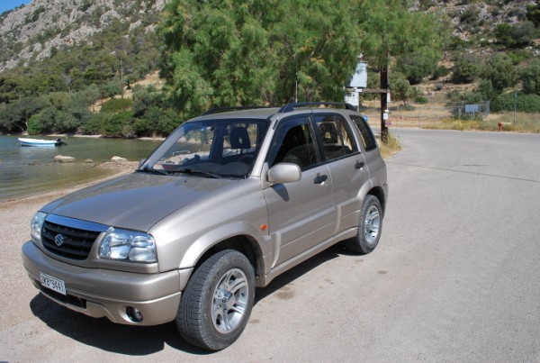

Φιλοι,
Φοράω PIRELLI STR 235/60 R16.
Αρχίζω και σκέφτομαι την αλλαγή τους με Α/Τ.
Μάλλον θα πρέπει να πέσω σε νούμερα απο 235 σε 225 ή 215. Η ζάντα δεν ειναι μαμά όπως άλλωστε φαίνεται και στη φωτο του τουτου.
Εχω μπερδευτεί τι προτείνετε?

Εγώ φίλε μου θα βάλω BF Goodrich 50-50 σε διάσταση 215.70.16 από GEO G12 235.60.16 που φοράω τώρα
Θέλω το πιο off 50-50 που υπάρχει στην αγορά και νομίζω πως αυτό είναι το BF 8)

Εχω βαλει το 3 σετ (τα 2 σε αλλο αμαξι) COOPER ATR 215/70/16 (50/50).Αρκετα ικανοποιημενος και σε off road αλλα και σε ασφαλτο.Τιμιο ελαστικο και σε καλη τιμη.
Θα λαβεις πολλες απαντησεις αν και το θεμα περι ελαστικων εχει ξανασυζητηθει.

Συγνώμη για την εμπλοκή στην συζήτηση σας, εγώ τωρα φοράω 225/75/17 και θέλω να βάλω 16'' ζάντες για τα χειμερινά.
Ποιά θα είναι η αναλογία διάστασης για τις 16''?

Σε Β/F MUD αναγκαστικά πας σε 225/75/16 και παίρνεις και 1,5 πόντο!
Υπέροχο λάστιχο
Αν πας σε B/F A/T πας σε 225/70/16 το μόνο πραγματικό 50-50!

Αποστόλη είχα το παλαιό δίλιτρο και του είχα βάλει 225 - 70 - 16 BF A/T . Βάλτα και θα με θυμηθείς ! :wink:

Απλα το 225 είναι τσιμα τσιμα στο 2.0 L
Αν πας σε 215 θα είσαι πιο ανετος...

Σωστός ! Ακόμα καλύτερα αν το θέλει τόσο στενό ! :wink:
