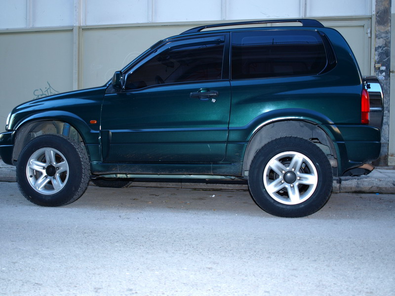

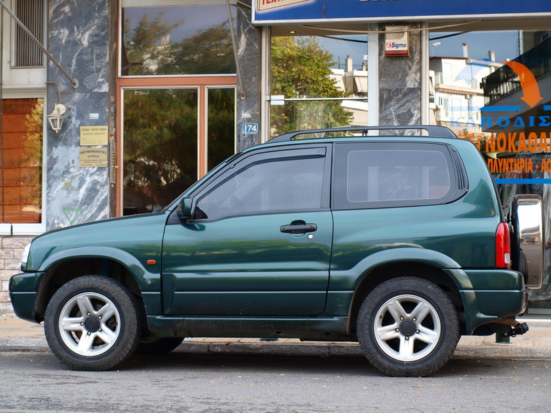

Λάστιχα πλέον 215/70-16, ευθυγράμμιση (ρύθμιση κάμπερ με τρόχισμα στην πάνω τρύπα της κάτω βάσης των εμπρός αμορτισέρ) και έτοιμος!!!

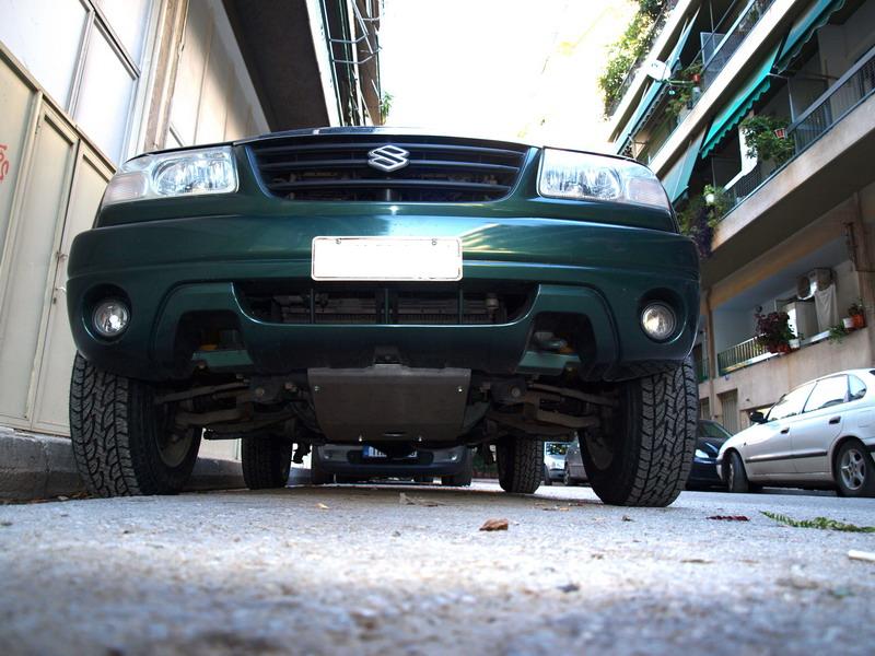

510 ευρά τα λάστιχα, 100 ευρά η εργασία αλλά ενώ το αυτοκίνητο ψήλωσε κι ομόρφηνε όταν το κοίταγες απ' το πλάι, μόλις το έβλεπες ανφάς... :(
Δερβεντλής λοιπόν και τέσσερις αποστάτες 3 πόντων, 220 ευρά, και το αμάξι πάτησε καλύτερα κι έγινε κούκλα!
Ήταν όμως και λιγάκι ξεβράκωτο! :(

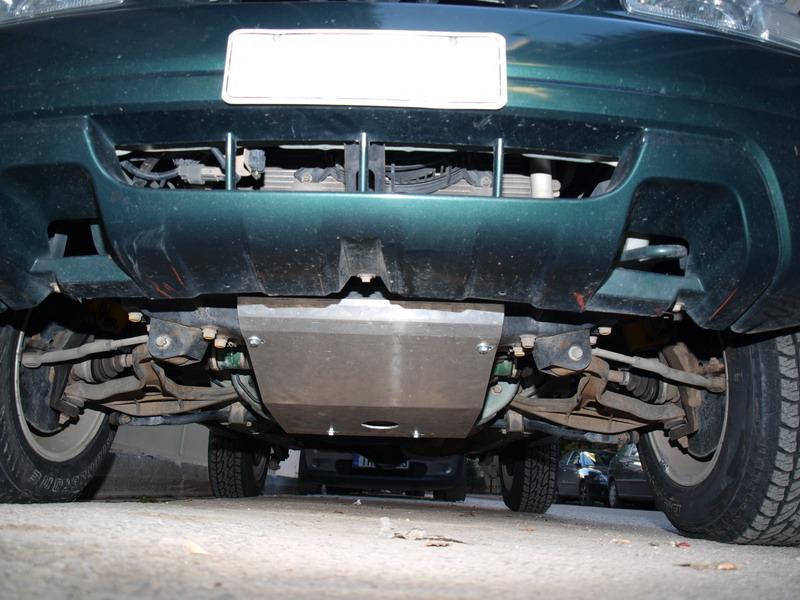

Στον Ζηνόπουλο λοιπόν ( http://www.4x4sportclub.gr ), που κι αυτός έχει δώσει προσφορά στο club - από την οποία δεν επωφελήθηκα γιατί έπρεπε να βρεθούμε 5 για να ισχύσει - κι έτοιμο με babylino το μωρό μου, με 180 ευρά αντί για 160 της προσφοράς.

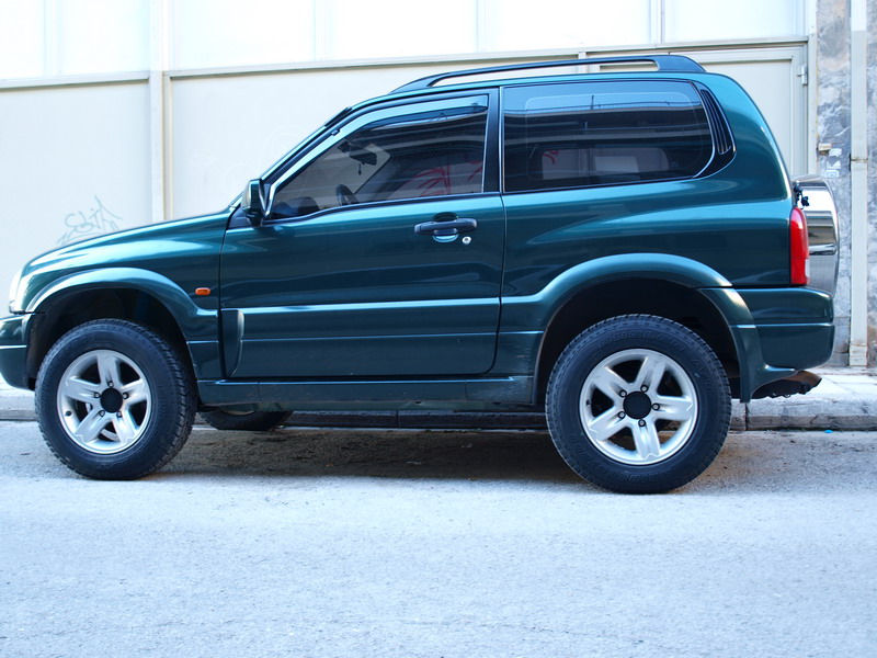

Και μερικές φωτό! :wink:
Έτσι ήταν πρίν:
Κι έτσι είναι τώρα:
και το babylino:

Νίκο αυτό ήταν ολικό BOTOX να πούμε!!! :shock: Τα 'χωσες, αλλά θα το καταφχαριστηθείς!!! Με γειές λοιπόν! Ακολουθούν κι άλλοι σιγά σιγά... 8)
char έγραψε:Κι έτσι είναι τώρα:
Εγώ βλέπω να άλλαξε χρώμα.. 8) :lol: :lol: :lol: :lol: :lol:

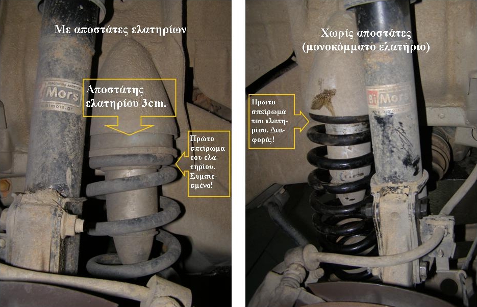

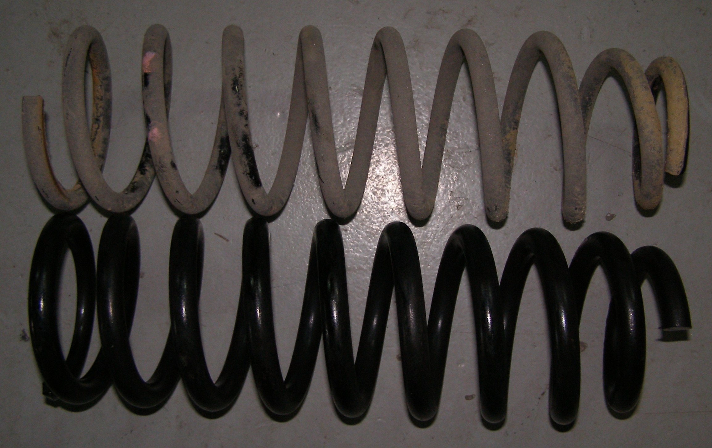

Λίγο πριν τις γιορτές έκανα κι εγώ κάποιες βελτιώσεις στο GV, ακολουθώντας τα χνάρια του char και μετά από αρκετές συζητήσεις για προτάσεις, λύσεις, αναλύσεις, κριτικές με αρκετούς φίλους και μέλη του club και τους ευχαριστώ όλους θερμά!!! :clap: Παρόλο που ήδη το αυτ/το είχε ψηλώσει 3cm με αποστάτες teflon στα μαμά ελατήριά του και κατασκευή χειροποίητων αμορτισέρ BiMors, οδηγήθηκα σε νέα βελτίωση, μιας και οι κραδασμοί στις μικρολακούβες εντός πόλης ήταν ανυπόφοροι (για μένα...). Το γιατί είχα κραδασμούς (κοινώς γκάπα-γκούπα) παρόλο που τα αμορτισέρ ήταν πεντακαίνουργια και καλά φτιαγμένα (από θέμα μίγματος), μου το εξήγησε φίλος του club, και παραθέτω εδώ την εξήγηση και για άλλους:
Όταν τοποθετείς αποστάτη στο ελατήριο, ως συνέπεια το μικροσπείρωμά του (οι αρχικές σπείρες επάνω και κάτω) συμπιέζεται ελαφρώς. Αυτό έχει σαν αποτέλεσμα τις μικρολακούβες και γενικά τον ανώμαλο δρόμο να τον "ακούς" κυριολεκτικά! Εκτός δρόμου όμως σε μεγάλες βυθίσεις δεν υπάρχει πρόβλημα από κραδασμούς, γιατί το σπείρωμα στη μέση δουλεύει μια χαρά. Κοιτάξτε τις διαφορές στις πρώτες σπείρες με αποστάτη και χωρίς (με μονοκόμματο ελατήριο) για να δείτε τι εννοώ:
Η ΜΗ-συμπίεση του "μαμά" ελατηρίου δε θα ήταν τόση όμως, γιατί το νέο ελατήριο που βλέπετε δεξιά είναι πιο μακρύ και λίγο πιο σκληρό. Απλά για να δούμε τι εννοώ είναι η εικόνα.... Σημειωτέον ότι το αυτ/το ΔΕΝ πατάει στο έδαφος!!! Η συμπίεση όμως με αποστάτη...συμπίεση!

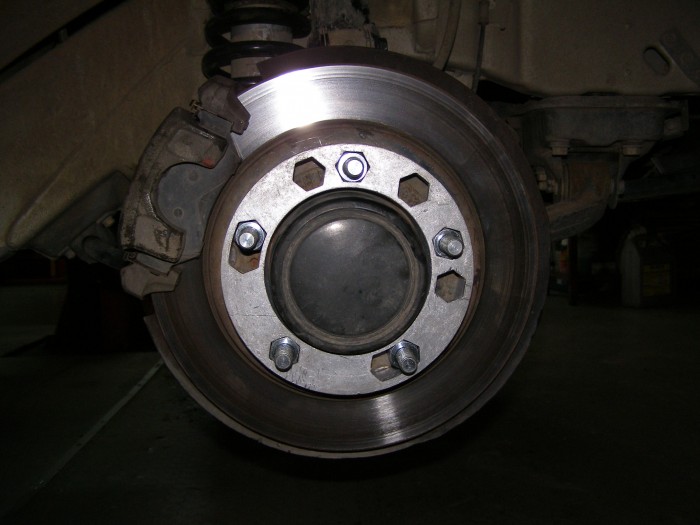

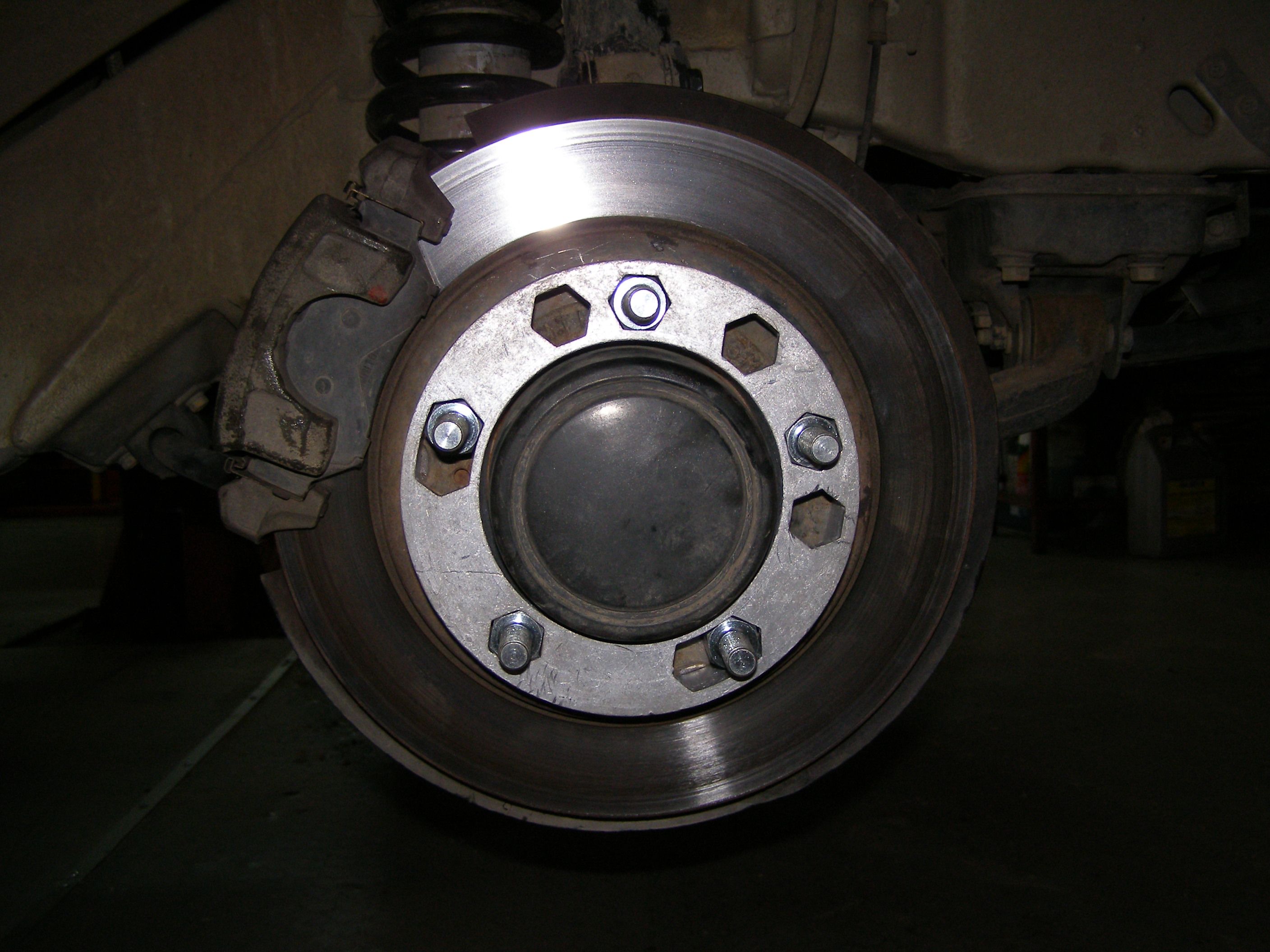

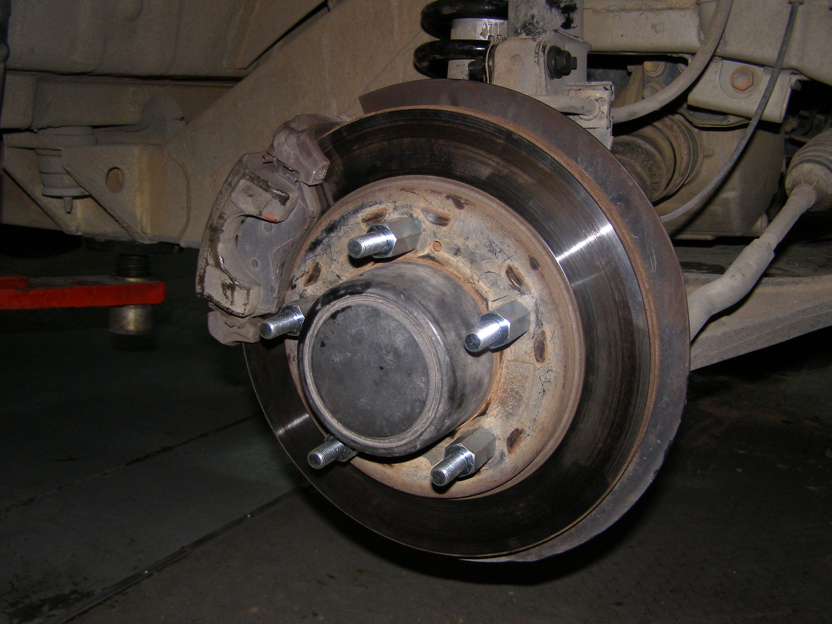

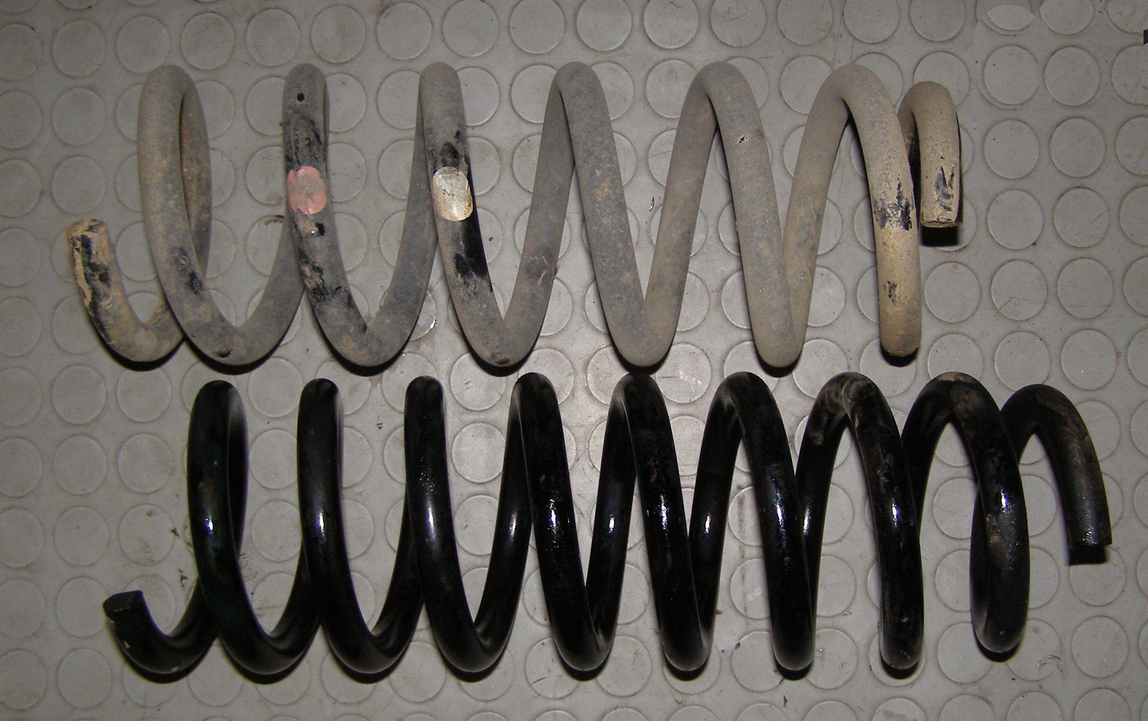

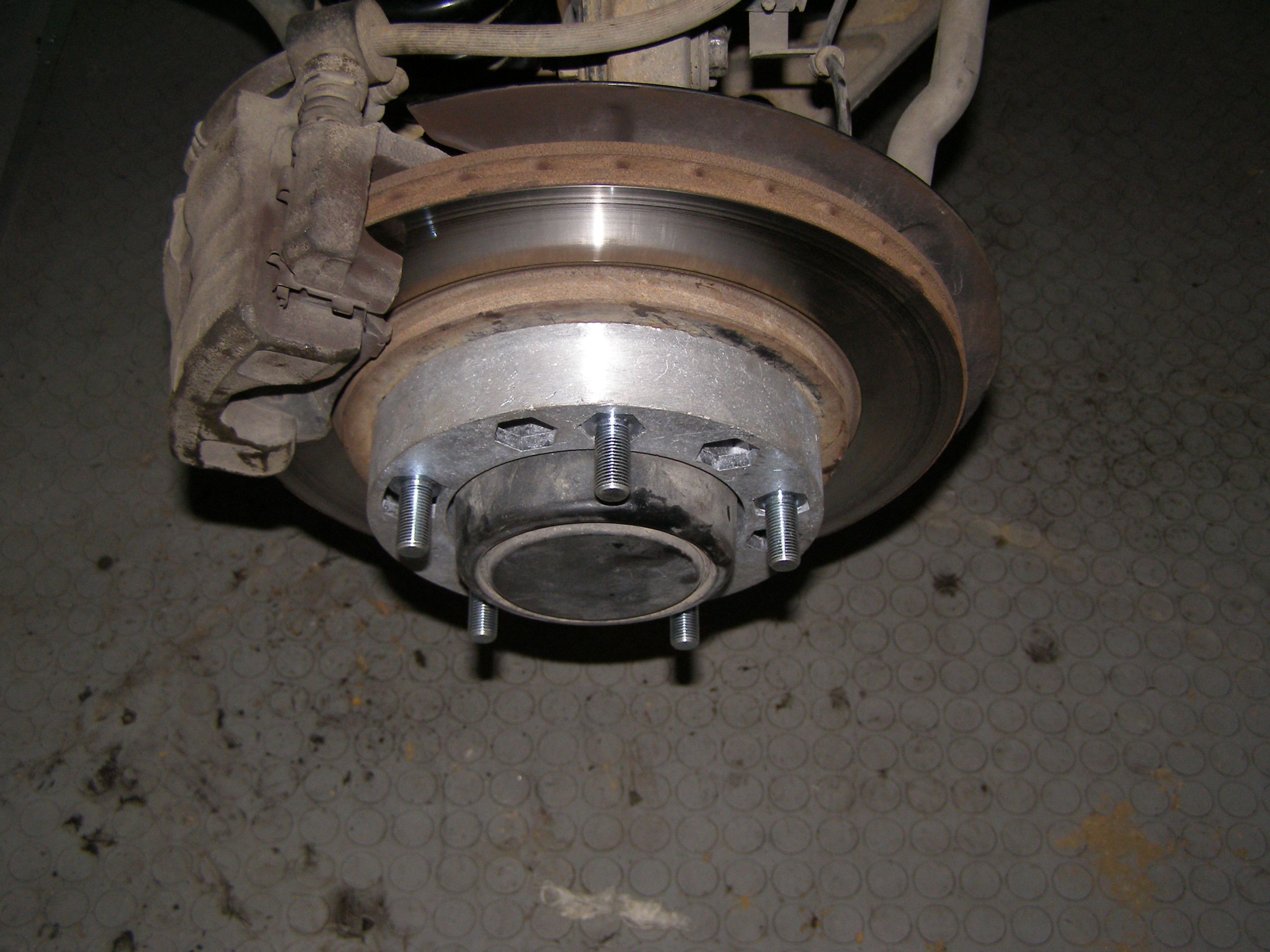

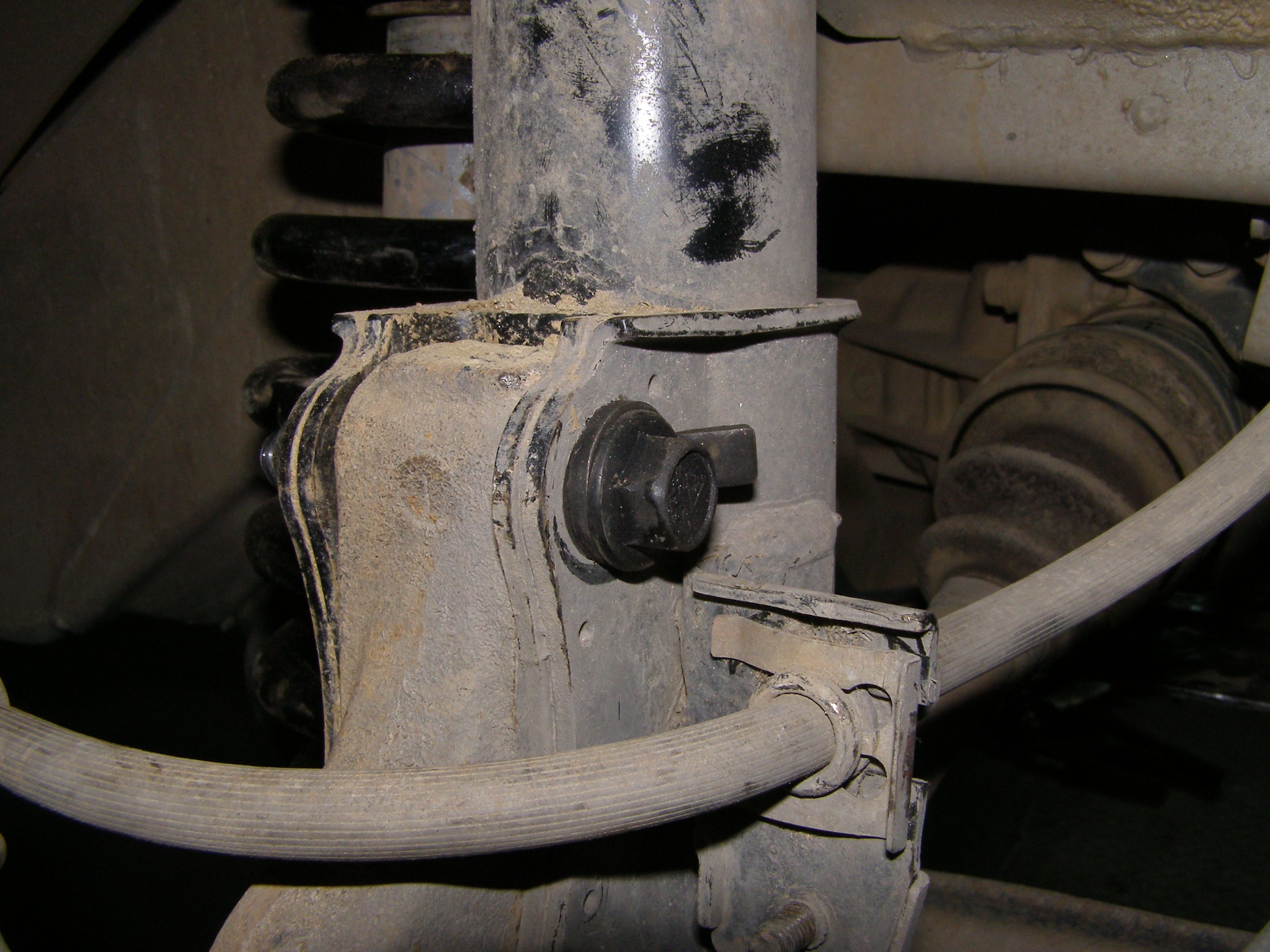

Πάμε τώρα στην ανάρτηση. Με την ευκαιρία αλλαγής από "ελατήριο με αποστάτες" σε "μονοκόμματο ελατήριο" είπα να το ψηλώσω λίγο ακόμα από τα 3εκ. που ήδη είχε με τους αποστάτες, κι έτσι κατέληξα σε χειροποίητα ελατήρια από το , που θα έδιναν τελικά +4cm μπροστά και +4.5-5cm πίσω (τιμή 220 ευρώ). Μέχρι αυτά τα ύψη δε χρειάζεται κανείς να προβεί σε οποιαδήποτε αλλαγή επάνω στο αμάξι του (σωληνάκια, ψαλίδια, κλπ) κι εμένα μου ήταν αρκετό. Το μόνο που θα χρειαζόταν ρύθμιση ήταν η γωνία camper και για το λόγο αυτό πήρα τις καμπερόβιδες από το (dpol :text-thankyoublue:) (τιμή δείτε το site). Όμως λόγω του ύψους που θα αυξανόταν και λόγω του ότι οι 15άρες ζάντες έχουν πολύ αρνητικό offset (-13), οι τροχοί θα "έμπαιναν" πολύ μέσα από τους θόλους. :? Για να βελτιώσω λοιπόν το κέντρο βάρους, τη στήριξη του αμαξιού και την αισθητική όψη του, η λύση ήταν η προμήθεια αποστατών τροχών, τους οποίους πήρα από το ( μεταπώληση όμως στα 150 ευρώ, δεν είχα χρόνο για παραγγελία τους απευθείας από το site). Εδώ χρειάστηκα 20 νέα μπουλονοπαξίμαδα, μιας και τα "μαμά" είχαν μικρότερη διατομή. Το μόνο που χρειάζεται πλέον ως φινίρισμα είναι μια επιπλέον επιμήκυνση των αμορτισέρ BiMors, γιατί πίσω, όταν περνάω σαμάρι ας πούμε, το αμάξι κυριολεκτικά χοροπηδάει!! (Θα εξηγήσω, όπως μου τα είπε ο char, το γιατί άλλη ώρα, γιατί ήδη πήγε αργά..!! :lol: Ας δούμε και τα καλούδια...
Σύγκριση ΜΠΡΟΣΤΙΝΟΥ "μαμά" και ελατηρίου Μυρωνίδη. Ίδια περίπου σκληρότητα, πιο ψηλό για το ύψος.
Σύγκριση ΠΙΣΩ "μαμά" και ελατηρίου Μυρωνίδη. Ίδιο μήκος, αλλά πιο σκληρό και χοντρό σπείρωμα για την απόδοση του ύψους.
Η καμπερόβιδα στη θέση της.
Τοποθέτηση μπουλονιών του αποστάτη τροχού.
Τοποθέτηση του αποστάτη ώστε να μπαινοβγαίνει ελεύθερα.
Όψη αποστάτη από επάνω.

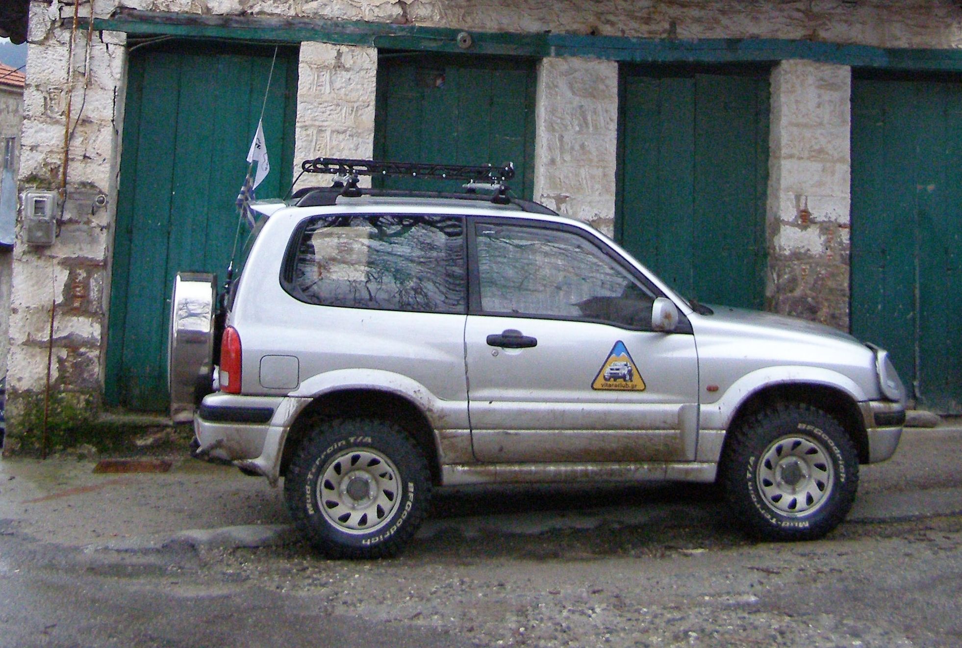

Τέλος, η εξέλιξη του αυτ/του σε ότι αφορά στις βελτιώσεις, από "μαμά" έως σήμερα:
Μανούλα, μητέρα, μαμά!
+3cm με αποστάτες ελατηρίων
Σημερινή κατάσταση (με τα mud ελαστικά)
