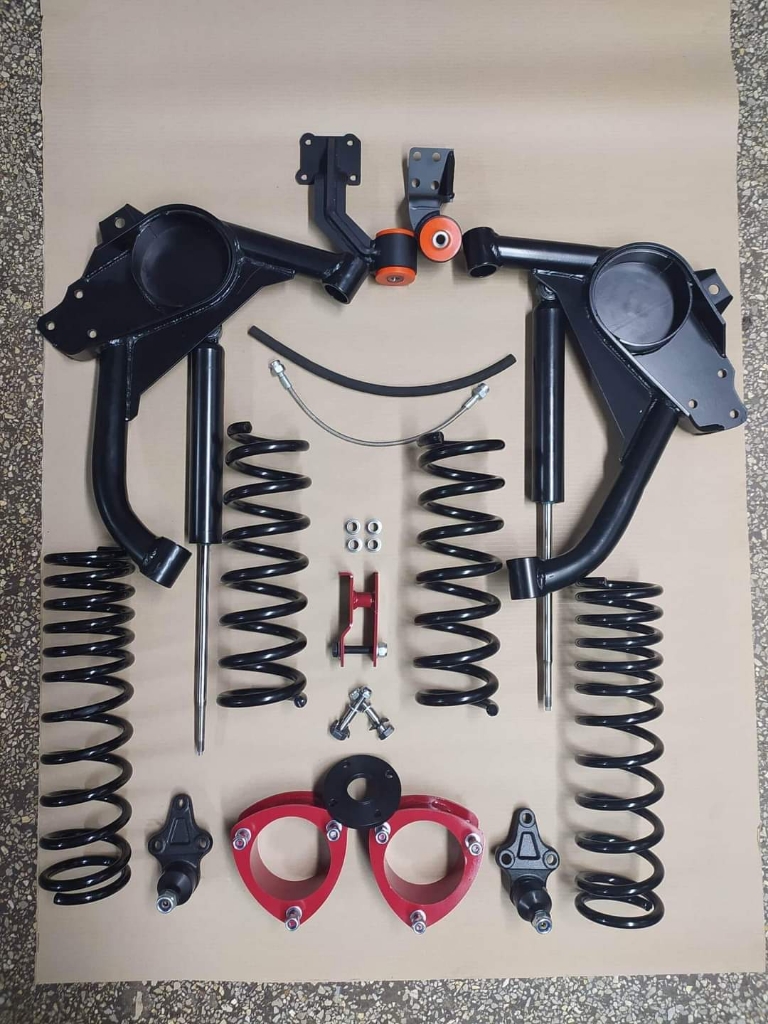

Δημοσίευσηαπό Babbisgrandvittara » Κυρ Ιαν 21, 2024 12:21 am
Αυτά είναι τα ψαλίδια
Το κιτ δεν είναι δικό μου. Τα ψαλίδια όμως είναι σαν τα δικά μου.

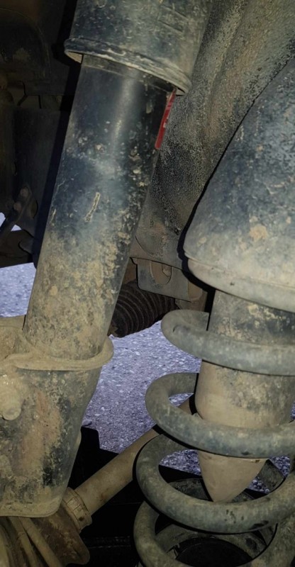

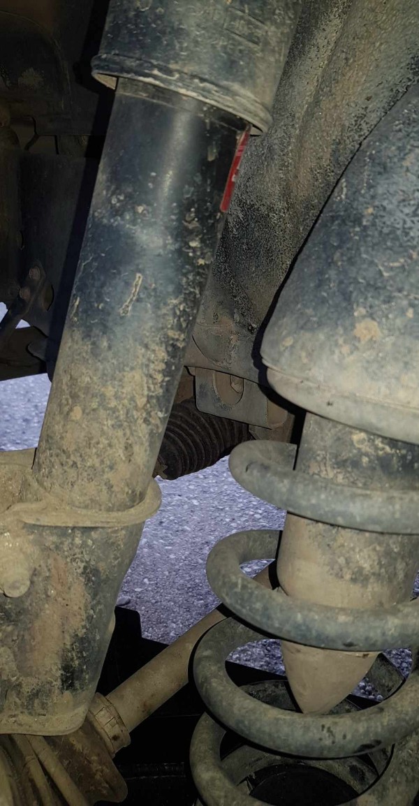

Δημοσίευσηαπό Babbisgrandvittara » Κυρ Ιαν 21, 2024 12:26 am
Αμορτισερ τέρμα ανοιχτό

Δημοσίευσηαπό Babbisgrandvittara » Κυρ Ιαν 21, 2024 12:33 am
dpol έγραψε:Φιλος ειναι πολυ δυσκολο να σε βοηθησει καποιος απο την στιγμή που δεν ξερουμε τι ψαλιδια εβαλες.
Οταν ψηλωνουμε το αμαξι σηκώνεται η μουρη και μαζευουν προς τα μεσα οι τροχοι, μικραινει το μετατρόχιο δηλαδη, τα ψαλιδια για ψήλωμα ειναι λιγο μακρυτερα και επανέρχεται το μετατρόχιο, ξαναβγαίνουν οι τροχοι εξω.
Οταν συμβαινει αυτο το αμαξι χανει λιγο υψος.
Οταν λες τερματισαν τα αμορτισερ τι εννοείς, ανοιχτα η κλειστα.
Δεν ξερω ποιος στα εφτιαξε και δεν με ενδιαφερει να μαθω, απο την λύση που σου εδωσε στο προβλημα σου θα σε συμβούλευα φυγε μακρια.
Και λιγο προσοχη ποιον εμπιστευομαστε σε τετοιες μετατροπες που εχουν κρισιμο ρολο στην ασφαλεια του αυτοκινητου.
Σε ευχαριστώ πολυ για τη συμβουλή σου.
Δεν είχα σκοπό ούτος ή άλλος να πω ποιός μου τα έφτιαξε βοήθειά στο πρόβλημά μου θέλω. Έχεις δίκιο δεν το εξήγησα σωστά, τα αμορτισερ έχουν τερματίσει ανοιχτά έχω παραθέσει και κάποιες φώτο με τα ψαλίδια και το αμορτισέρ.

Δημοσίευσηαπό Babbisgrandvittara » Δευτ Ιαν 22, 2024 10:31 pm
dpol έγραψε:Δηλαδή ήσουν +7 και μόλις εβαλες τα ψαλιδια πήρες ακόμα +6 μονο μπροστά? :think:
Ναι Δημήτρη περίπου +5 - +6. Αν δεις και στη φώτο μετά απο βόλτα που έκανα για να κάτσουν τα ψαλίδια φαίνεται πως τα αμορτισέρ έχουν τερματίσει..

Δημοσίευσηαπό stamatdi » Δευτ Ιαν 22, 2024 11:11 pm
Μπάμπη στην φωτογραφία πού έχεις βάλει καί δείχνεις όλο το Κιτ έτοιμο για τι ύψος λέει ότι είναι? μήπως μπορέσουμε να καταλάβουμε πού είναι το πρόβλημα γιατί είσαι ήδη όπως λες+7 καί μετά τα ψαλίδια είσαι άλλα +6 Δηλαδή είσαι στο +13 λίγο περίεργο :think:

Δημοσίευσηαπό dpol » Δευτ Ιαν 22, 2024 11:17 pm
OK καταλαβα, πιθανον τα ψαλιδια εχουν πιο ψηλα το πιατελο η δεν ξερω τι αλλη ιδιομορφια στην κατασκευη τους.
Προσωπικα δεν εχω κατι αλλο να προσθεσω, νομιζω χρειαζεσαι καποιον μηχανικο που ξερει απο μεταττροπες να δει το αμαξι.

Δημοσίευσηαπό costas66 » Τρί Ιαν 23, 2024 12:25 am
Τα μαμά ελατήρια τα έχεις;
Πήρες ψαλίδια που, όπως είπε και ο Δημήτρης, έχουν πιο ψηλά το πιατέλο και έβαλες και ελατήρια ψηλώματος.
Νομίζω με τα μαμά ελατήρια, ίσως και ένα μικρό αποστάτη θα είσαι ok
