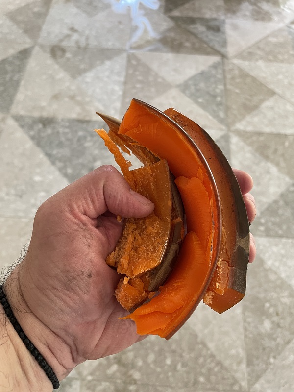

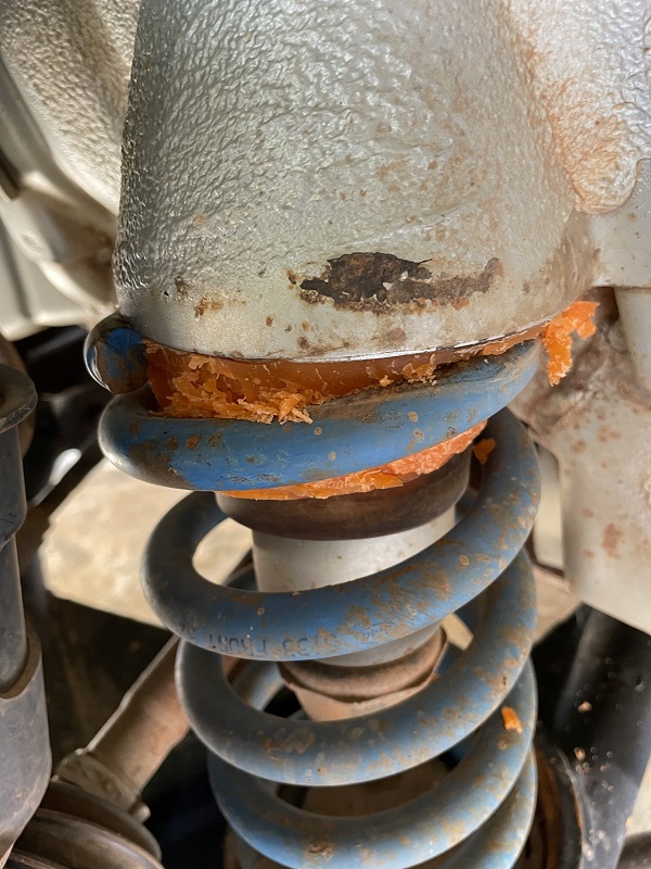

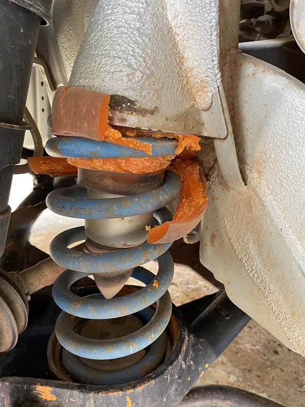

Εχω την εντύπωση οτι οσο κάθεται ζητάει πιο πολλά :think: Δεν του αρέσει που το εχω κλειδωμένο στον ίσκιο 24χ7 :?:
Βγαίνει βολτούλα να πάρει αέρα ασφαλτάδα, αποφευγω τα καπάκια της αποχευετσης να μην κουράσω τα λαστιχάκια του, το φροντίζω, εχω να το λασπώσω κατι χρόνια, τι αλλο θέλει δεν καταλαβαινω :whistle: :whistle:
Το εβλεπα λιγο καιρό μπρουμιτιασμένο αλλα δεν εδωσα σημασια, σε ελεγχο το ΣΚ ειδα τα παρακάτω.
Αναλαμβάνει Νίκος Σακκάς αμεσα, το εργαλείο πρεπει να ειναι ετοιμοπόλεμο ανα πάσα στιγμή, ισως χρειαστεί να πάρουμε τα βουνά :think:
Ούτε 13 χρόνια δεν άντεξαν :mrgreen:
Οι πίσω ιδιο υλικό δεν έχουν καταρρεύσει αλλά ετοιμάζονται, έχουν ηδη συμπιεστεί αρκετά.
Όσοι έχετε αυτό το υλικό πολλά χρόνια πάνω κάντε ένα έλεγχο
Spacer Left.JPG (229.57 KiB) 3839 προβολές
Spacer Right.JPG (189.97 KiB) 3839 προβολές

Δημοσίευσηαπό mitsosstr636r » Τρί Ιούλ 25, 2023 6:04 pm
Ω ρε! :eek:
Πολυμερισμός?
dpol έγραψε:Αναλαμβάνει Νίκος Σακκάς αμεσα, το εργαλείο πρεπει να ειναι ετοιμοπόλεμο ανα πάσα στιγμή, ισως χρειαστεί να πάρουμε τα βουνά :think:
Αυτός είσαι! :D

Δημοσίευσηαπό Tsakas » Τρί Ιούλ 25, 2023 6:21 pm
Καλησπέρα Δημήτρη,,
Όλα τα εξαρτήματα που φτιάχνονται απο πολυουρεθάνη έχουν δυστυχώς το κακό να πολυμερίζονται με τον καιρό και τελικά να διαλύονται (όπως οι προσθήκες σου)
Έχω δεί και χειρότερα. Μπορείς να τις προστατέψεις σε κάποιο βαθμό με κατάλληλα ψεκαζόμενα υλικα , αλλά πρεπει να υπάρχει προσβαση για να παει παντου το υλικο αυτό
Oι μπροστινές προσθήκες σου καταστράφηκαν νωρίτερα γιατί καταπονούνται και με μεγαλύτερο φορτίο σίγουρα . Να τις αλλάξης και τις 4
Οι πολυουρεθάνες (και επομένως και τα εξαρτήματα που φτιάχνονται απο αυτές) υπάρχουν σε διάφορες ποιότητες ΚΑΙ σκληρότητες.
Οι καλής ποιότητας (και πιο ακριβές φυσικά) ζουν περισσότερο και πολυμερίζονται πιο δύσκολα αλλά και δεν διαλύονται ραγδαία
Οι πιο μαλακές-μεσαίας σκληρότητας είναι πιο κατάλληλες για κατασκευή silentblock κλπ
Φαντάσου ότι η αναμενόμενη ζωή κάποιων silentblock poly-bushings ειναι περίπου 5 χρόνια (κάποια τα φτύσανε και στα 3)
Εσένα ζήσανε πολύ περισσότερο, αλλά η προοδευτική αποδόμηση τους είχε ξεκινήσει πολύ καιρό πριν το προσέξεις εσυ
Θα σου πρότεινα , προσθήκες απο πολυαιθυλένιο (όχι απο ερταλον) ή απο σκληρό λάστιχο
Υπάρχει φυσικά και η αθάνατη λύση απο αλουμινένιες προσθήκες (ειδικά για πιο λεπτές προσθήκες)
Αν μπορώ να βοηθήσω σε τίποτα άλλο μου λες
