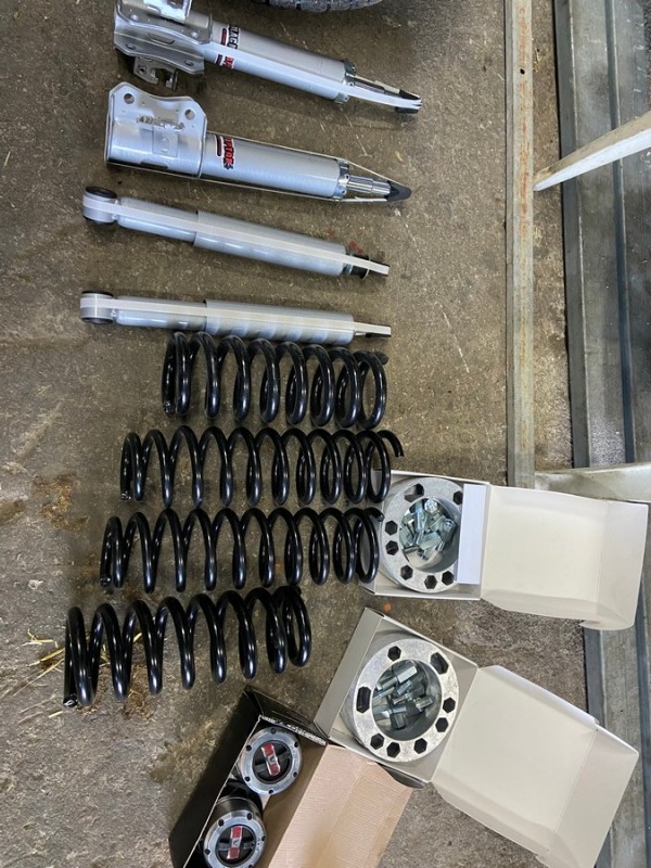

Οι βελτιωσεις που εχουν γινει ειναι οι εξης :
1)αλλαγη ελλαστικων :cooper discovery at3 sport 2 215/70/16
2)βαψιμο ζαντες
3)τοποθετηση εργατη
4)πλημνες ελευθερες'

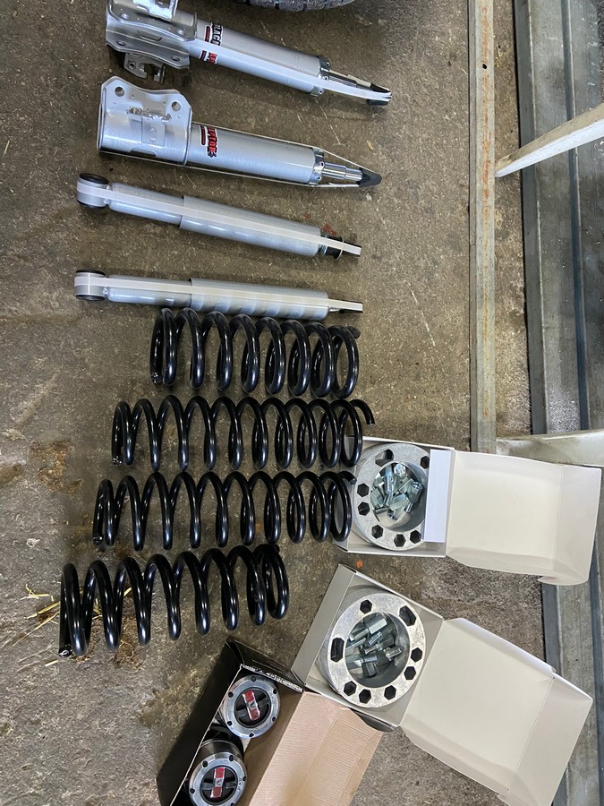

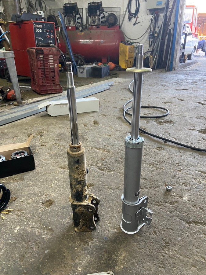

5) κιτ αναρτησης black raptor 2''
6) αποστατες τροχων 30

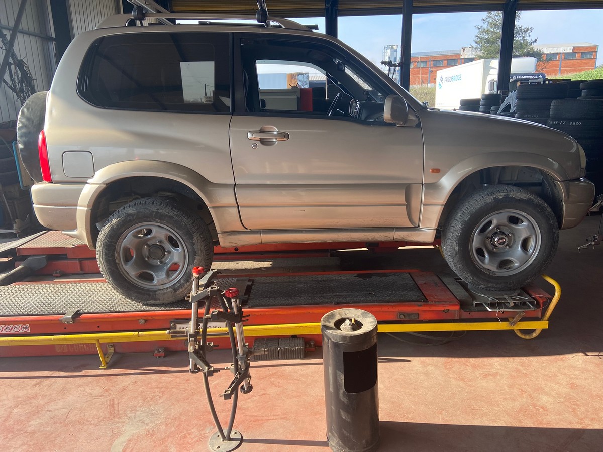

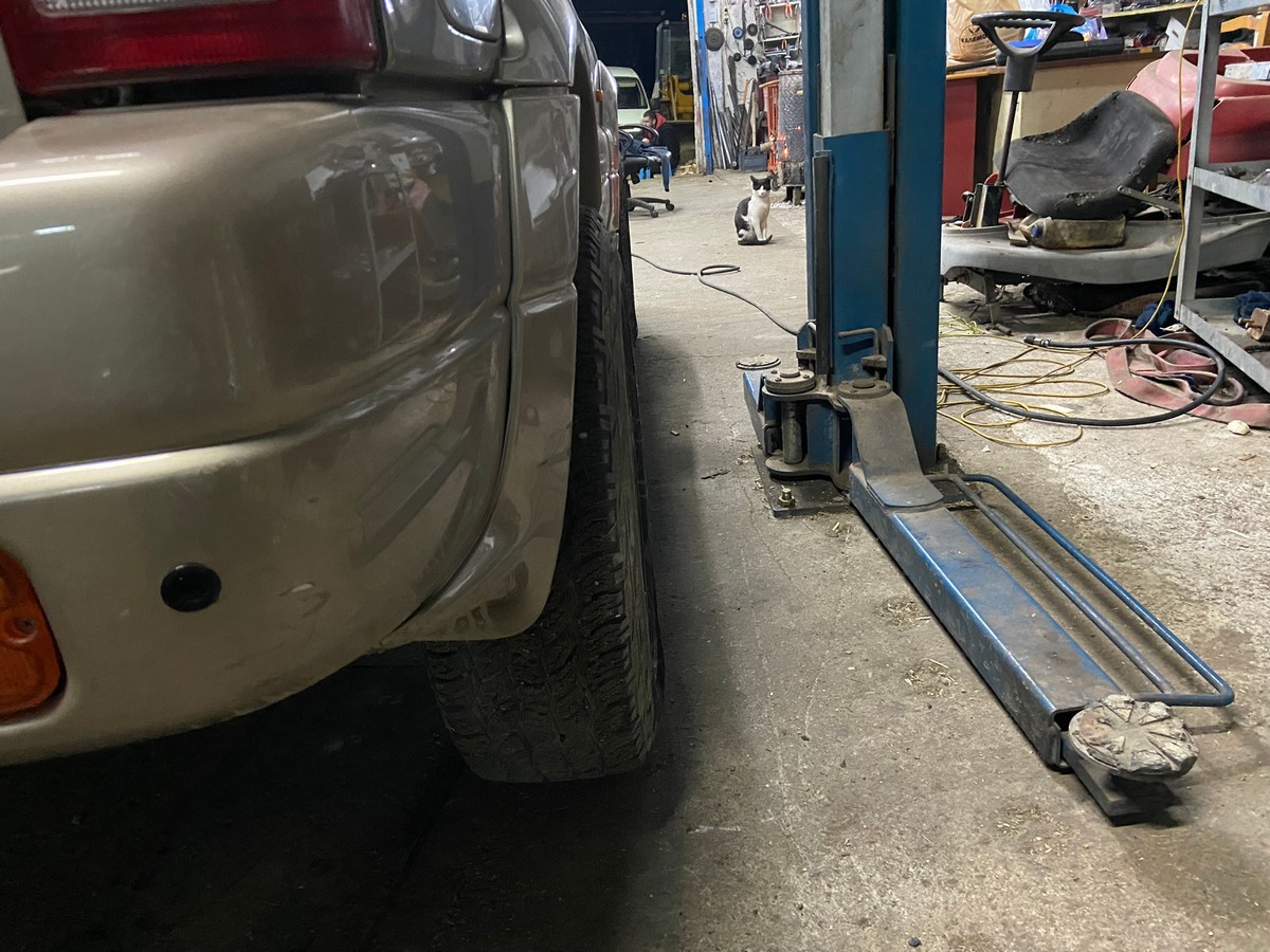

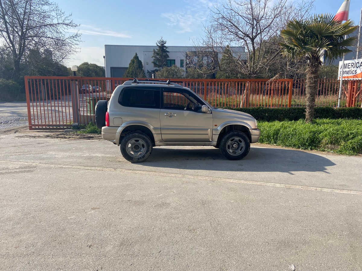

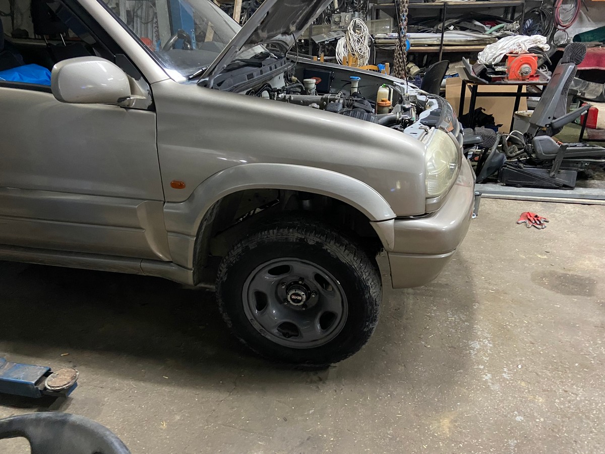

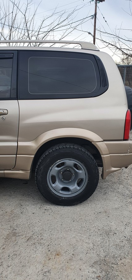

οι ζαντες βαμενες με τα καινουρια ελαστικα και με μαμα υψος στα 65εκ χειλος ζαντας με θολο

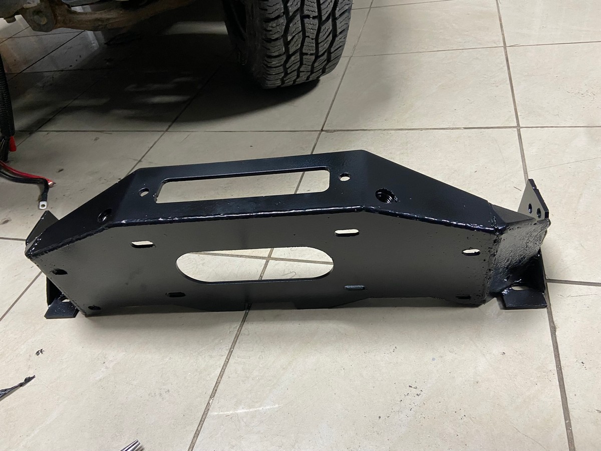

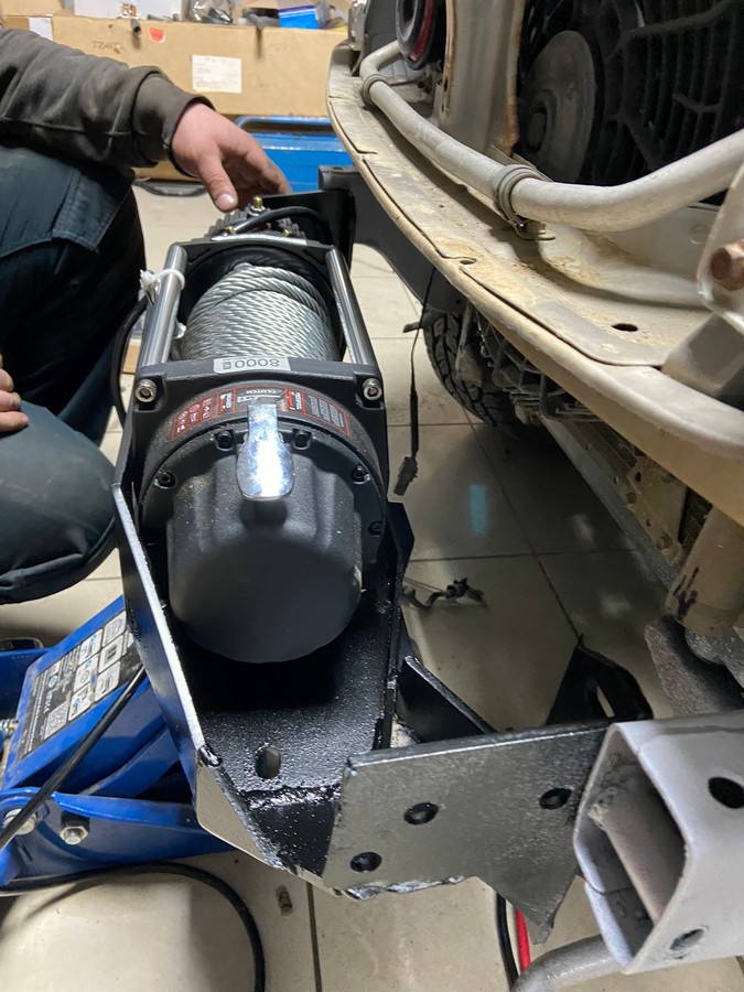

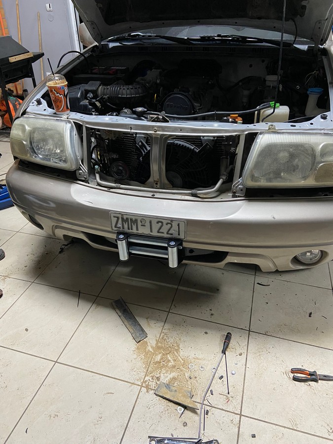

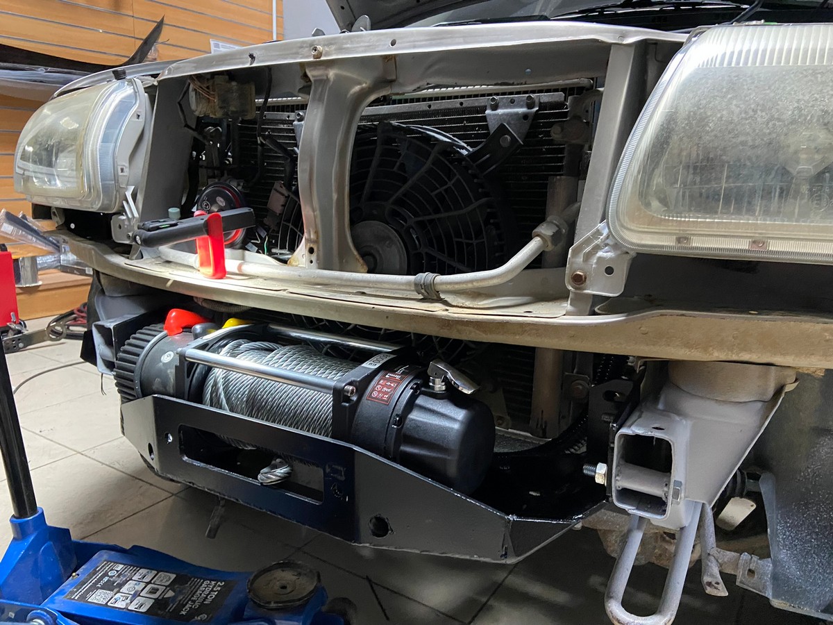

βαση εργατη

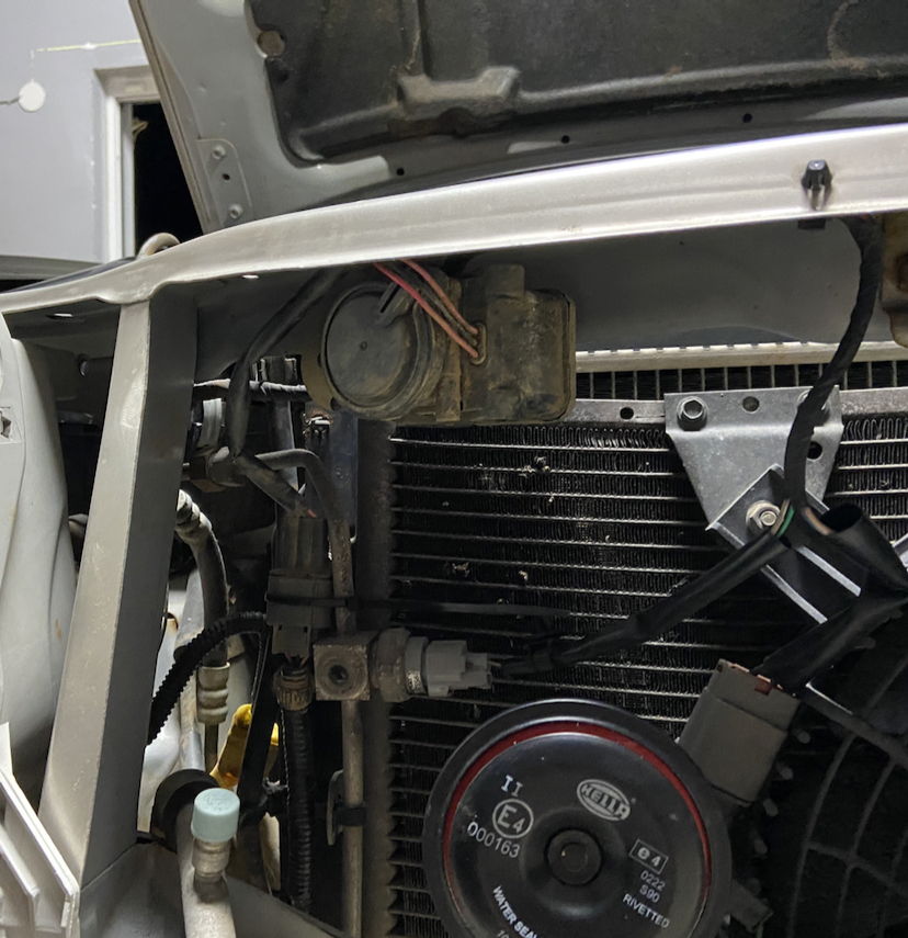

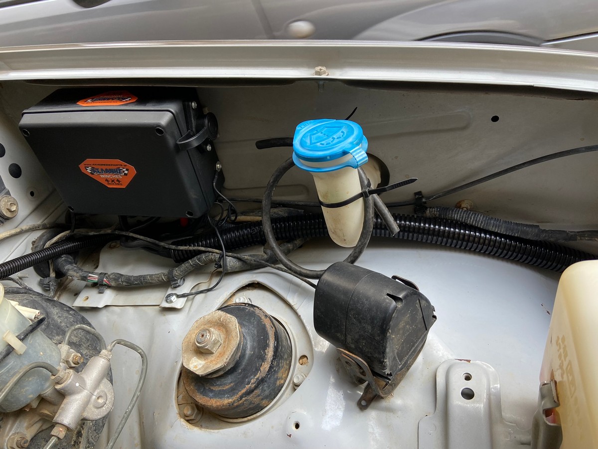

ψηλα στο σημειο που κλεινει το καπο μεταφερθηκε και το μοτερακι της τετρακινησης ( το οποιο ειχα θεμα οταν το πηρα το αμαξι αλλα το επισκευασα οποτε οποιος θελει βοηθεια σε αυτο πολυ ευχαριστως.)
το κουτι του εργατη ηρθε και μπηκε ψηλα στο χωρο της μηχανης για να προφυλασεται απο νερα και λασπες.Επισης μπηκε και κεντρικοσ διακοπτης στο χωρο εσωτερικα διπλα απο τα προβολακια προκειμενου να αποφευχθεί καποια ζημια με το ασυρματο .

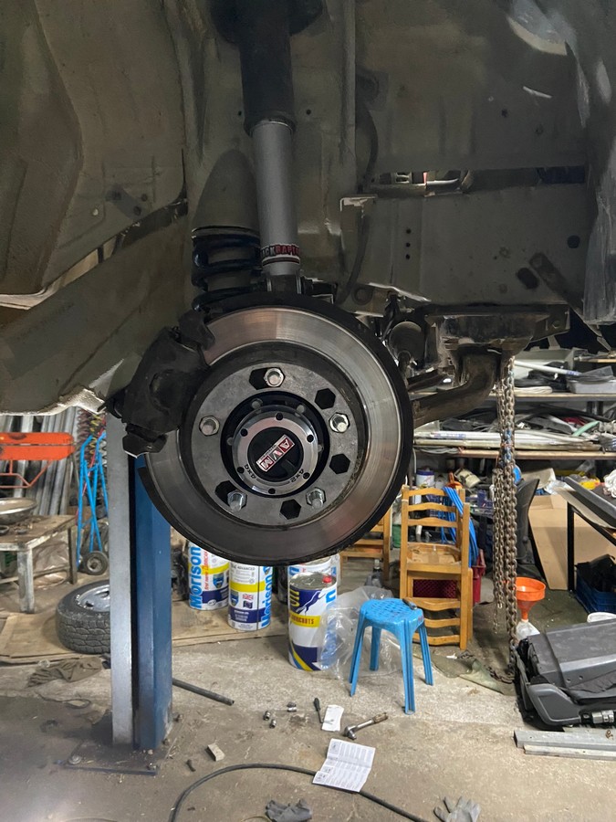

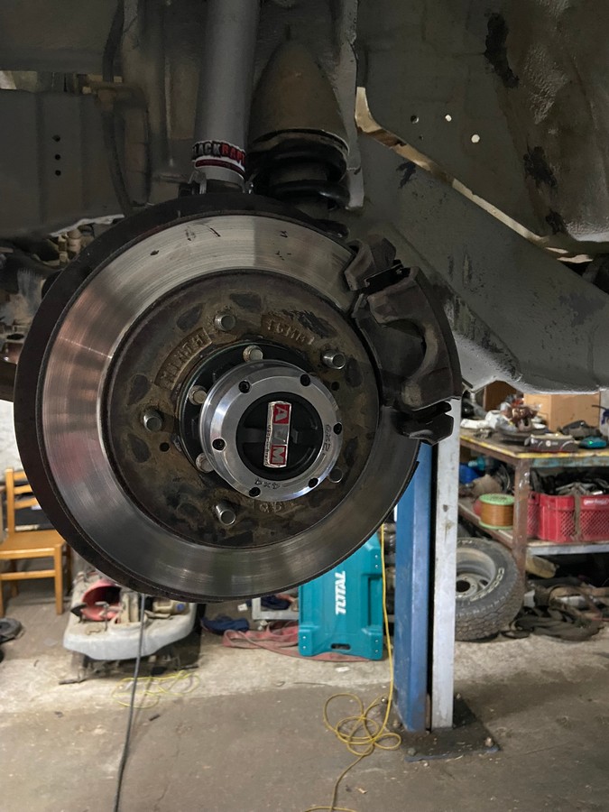

το κιτ της black raptor μαζι με πλημνες και αποστατες
εχουν μπει και καμπεροβιδες που ειχε το κιτ
εδω παρατηρω οτι ο αξονασ φευγει ελαχιστα δεξια βεβαια ο ευθυγραμισας μου ειπε οτι ειμαι εντος οριων και οτι δεν χρειαζεται κατι , εγω θα ηθελα να μπω στην διαδικασια να φτιαξω παναρ ρυθμιζομενη η αποστατη στην παναρ , οποτε θελω την βοηθεια σας .

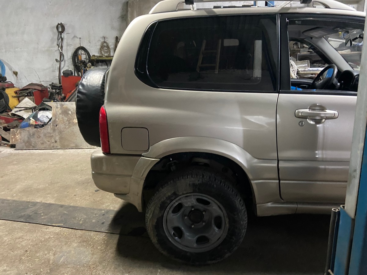

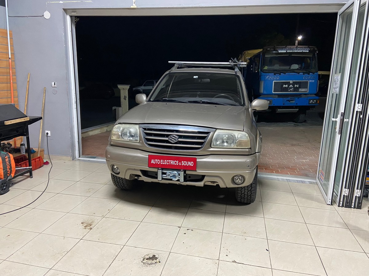

εδω ειναι τελειωμενο το αμαξι με αποσταση χειλος σε θολο 72,5 εκ (αν γνωριζει καποιος το υψος μαμα θα ηθελα να το ξερω)
Οι πρωτες μου εντυπωσεις παρα πολυ καλες και εντοσ δρομου και εκτος χωρις να το δοκιμασω βεβεια σε κατι δυσκολο ακομα. Σταθερο , στιβαρο , χωρις να βουταει στις στροφες.
Επισης μεγαλη διαφορα ειδα και με τις πλημνες οσο αφορα την κυληση του οχηματος

Καλά χιλιόμετρα με το καινούργιο κουστούμι,όσο για το μαμά ύψος από το κάτω μέρος της ζάντας έως το χείλος του φτερού είναι 67 πόντους!! :dance: για δείξε μας την τοποθέτηση από το μοτεράκι της τετρακίνησης και πως το έκανες, πιστεύω ότι ενδιαφέροι και άλλους φίλους εδώ μέσα. :think:

Το μοτέρ ήρθε και βίδωσε σε μια υπάρχων τρύπα που έχει πάνω η λαμαρίνα και άνοιξα και μια δεύτερη (πιάνει με 3 βίδες κανονικά ) το καλώδιο φτάνει άνετα εκεί πάνω το νονό που χρειάζεται είναι καινούργια τα σωληνάκια που είναι εύκολη η αντικατάσταση .
