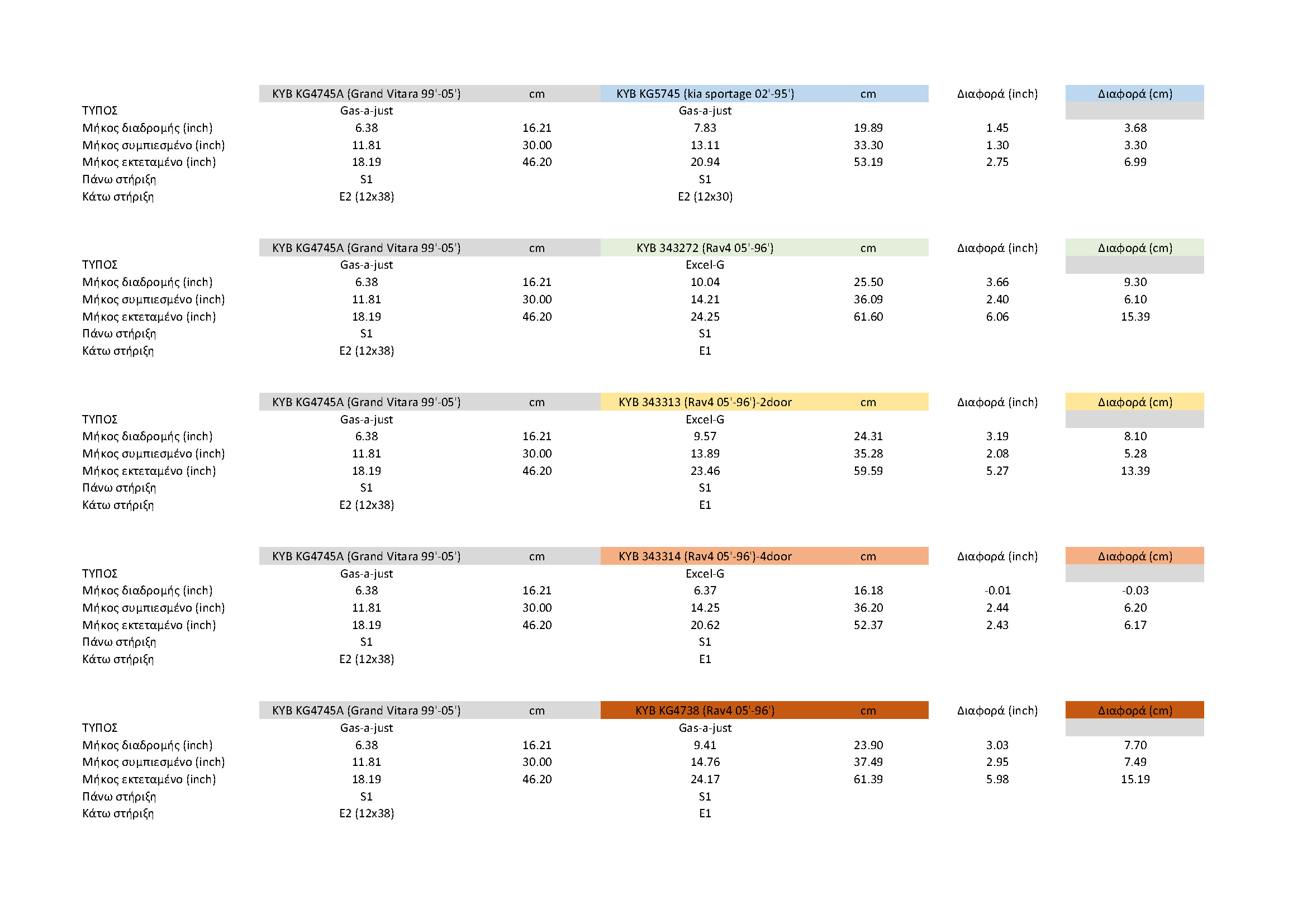

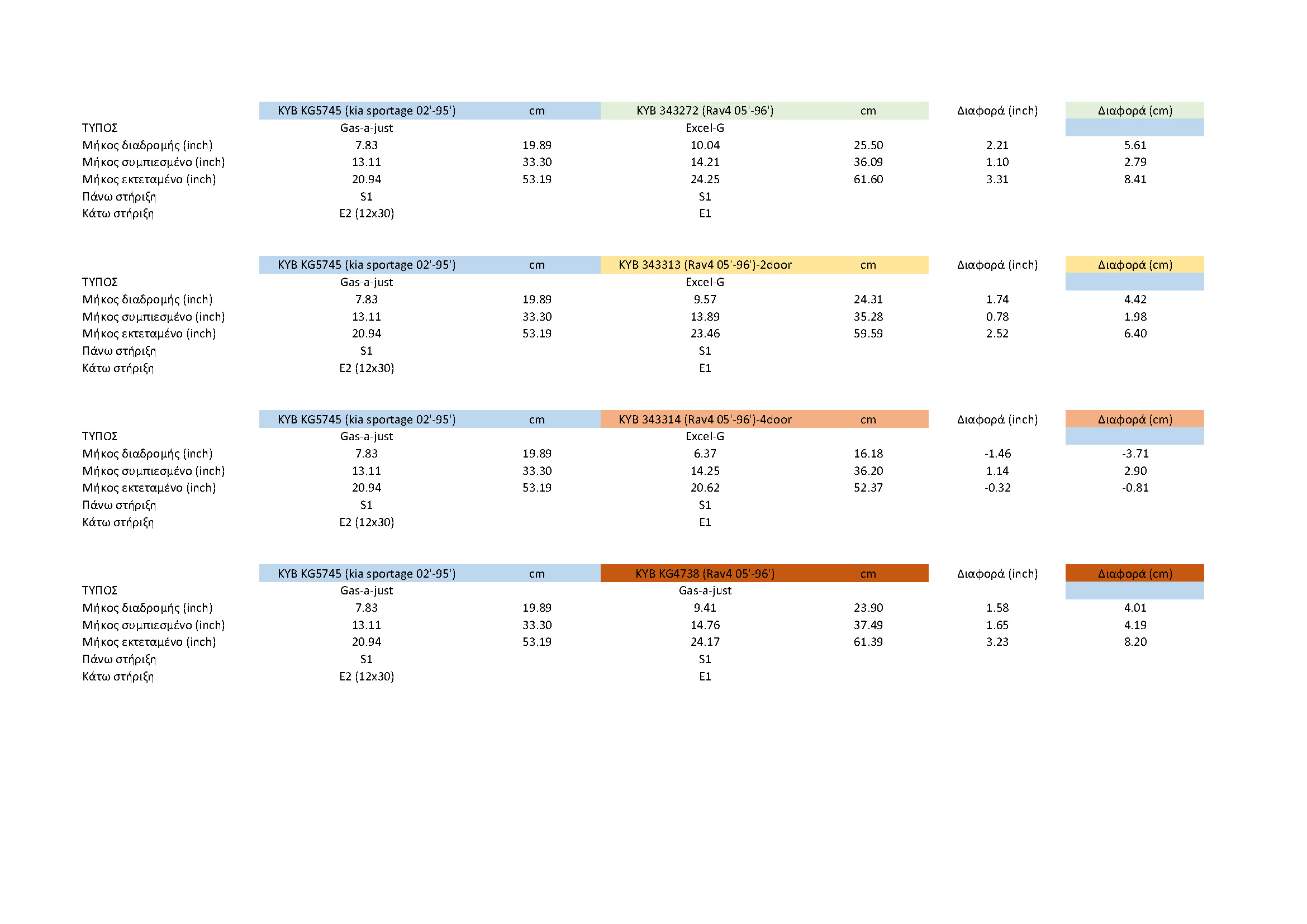

Δημοσίευσηαπό panoshm » Σάβ Φεβ 19, 2022 6:47 pm
Ωραίος ο φίλος Νικόλας :D :D
Είχα κάνει και εγώ ένα ψαχτήρι για τα μήκη και διάφορες συγκρίσεις, τα οποία τα πέρασα σε ένα excel
- Σύγκριση "μαμά" αμορτισέρ με του ΚΙΑ και διάφορα του RAV4
- Σύγκριση του KIA με διάφορα του RAV4
Το βάζω εδώ για τους φίλους μας που έχουν.... ανησυχίες :whistle: :D

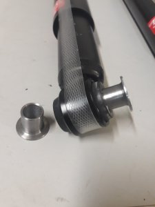

Δημοσίευσηαπό Nicolas7 » Τετ Μαρ 02, 2022 7:47 pm
Σε οτι εχει να κανει με το αμορτισερ του RAV,
Στην κατω πλευρά δεν εχει μεταλλική βάση στην τρύπα μιας και η Toyota εχει κολλημένο πειρο στο καρω άκρο και φωλιάζει το σινεμπλοκ του αμορτισέρ.
Το σινεμπλοκ έχει μήκος 36mm έναντι του δικού μας που ειναι 38mm και η εσωτερικη διαμετρος του ειναι 16mm έναντι του δικου μας που ειναι 12mm.
Αν περασουμε σκέτη την βιδα μεσα θα ειναι μποσικη, θα παίζει και μάλιστα οι σπείρες θα ταλαιπωρισουν το σινεμπλοκ, με αποτέλεσμα την γρηγορότερη φθορά του. Ετσι κατασκευασα το παρακάτω για να έρθει να μπει κουτί, στα μέτρα μας και να εξαλειφθεί η φθορά του σινεμπλοκ, στο μέτρο του δυνατού πάντα.
