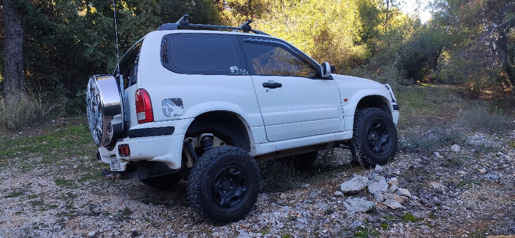

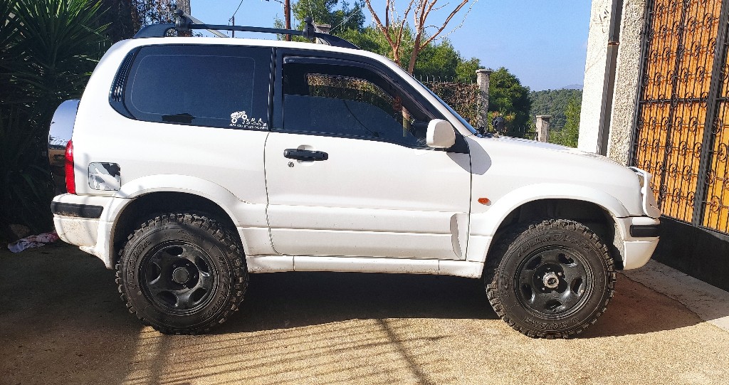

Δημοσίευσηαπό Koniordos » Παρ Φεβ 18, 2022 7:31 pm
Αυτό έκανα ,έβαλα τα αμορτισερ του rav (στην αρχή άφησα τους αποστάτες (π) αλλά τερμάτιζε στο κλείσιμο) δεν έβαλα βέβαια ροδελες κάτω αλλά από ύψος δουλεύει σωστά, τώρα στα κρέμασματα βλέπω ότι θέλει σωληνάκια ,πρέπει να το κάνω και αυτό...
