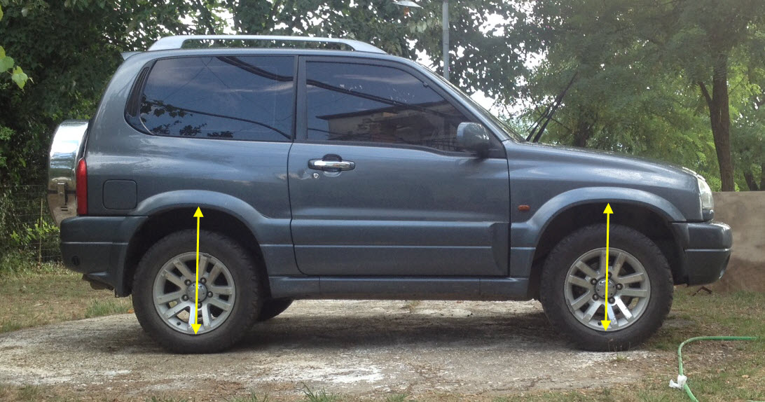

Στις 3'' μου φαινεται πως θα ξεφυγω πολυ στο υψος,ετσι αποφασισα στο ιδιο ΚΙΤ στις 2'' που σημαινει 5.8cm
Και λυστε μου την απορια,σε παλαιοτερες δημοσιευσεις σας οπου βασιστηκα και εστησα το αυτοκινητο μου πανω στα λεγομενα σας και ειμαι απολυτα ευχαριστημενος,αναφερετε πως τα mad (φοραω ηδη)ελατηρια στο 3θυρο G.V. δινουν +5cm.και οχι 3
Και ρωταω...αν παρω το ΚΙΤ των 2'' θα ειμαι στην ιδια κατασταση υψους που βρισκομαι??? :think:

Εσύ πόσο έχεις πάρει με τα MAD; Μέτρα τις διαστάσεις που σου δείχνω στη φωτό και πες...

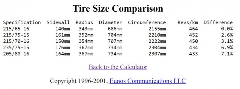

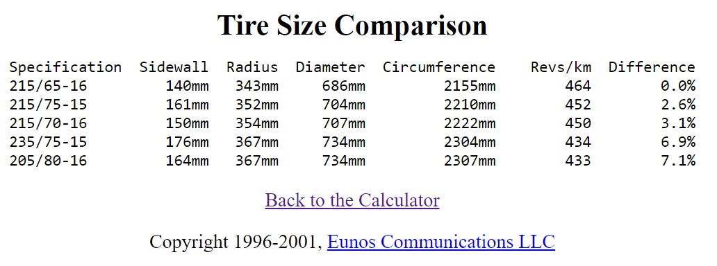

Για το μέγεθος των ελαστικών που σκέφτεσαι, το 235 δεν είναι και το καλύτερο για το 1.6... Καλύτερα να πας σε 205/80/16. Ίδια διάσταση είναι...

gkarelis έγραψε:... στις 2'' που σημαινει 5.8cm
2'' = 5,08 cm!
