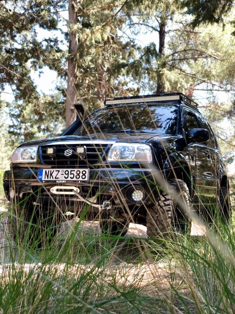

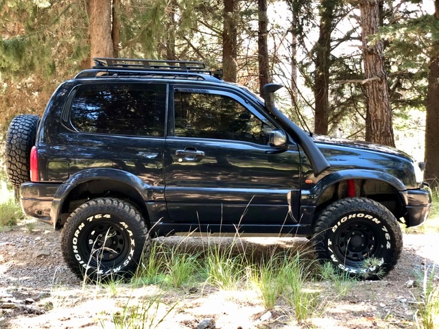

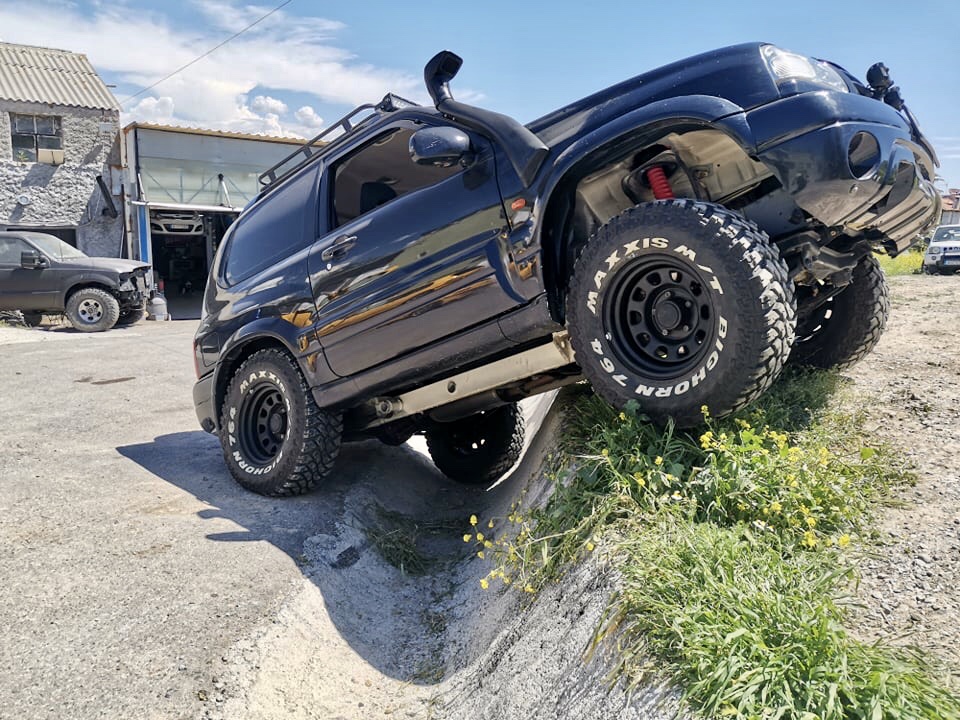

Ήρθε η ώρα να σας παρουσιάσω και εγώ το project μου.
-Μπροστά Μαντέμι από V6
-Transfer Kit Calmini 4.24
-31/10.5/15
-Ζάντες 15Χ7 με ΕΤ-30
-Μπλοκέ διαφορικό πίσω Protrack
-Εργάτης Powerwinch HD με συνθετικό σχοινί 12000
-Ανάρτηση +9
-Bodylift +5
-Snorkel
Και σίγουρα μερικά ακόμη που ξεχνάω :lol:
Και επειδή μια εικόνα λένε πως ισοδυναμεί με χίλιες λέξεις ορίστε μερικές εικόνες..

Τα +8 στην αναρτηση πως τα πήρες; Ελατήρια και αποστάτες φαντάζομαι... Τι και τι; :think:

Tzivitzonis έγραψε:Μανούλλλλαααααααααα!!!!! :togueout: :dekastadeka: :vitarabounce:
Σε ευχαριστώ φίλε μου,
Το αμάξι ξεκίνησε με ΟΜΕ κιτ ανάρτησης κρατήσαμε τα ελατήρια και τα μπροστινά αμορτισέρ και τα πίσω τα αντικαταστήσαμε με Kyb μαύρα +6 μιας και τα ΟΜΕ περιόριζαν την διαδρομή του πίσω άξονα..
Λόγω βοηθητικού και μπλοκε μιας και όλα μαζί δεν γίνονται με τα πρώτα χρήματα που θα μαζέψω θα μπουν ελατήρια MP +9 πίσω για να αντικαταστήσουν τις προσθήκες και να δουλεύει σωστά και μπροστά θα μπει βάση διαφορικού και θα δώσουμε ακόμα λίγο διαδρομή στα ψαλίδια μιας και θελουμε να κρατάμε την γωνία των ημιαξονιων σε επιτρεπτά όρια...
31 λάστιχο και μαμα ημιαξόνια δεν κάνουν και την καλύτερη παρέα αλλα είναι και αυτό στο πρόγραμμα..
Την ζαμφορ την έχουμε αφαιρέσει...
Ότι άλλο θα χαρώ να σου απαντήσω ;-)
